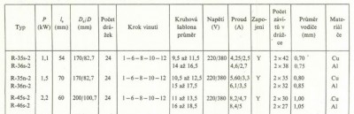

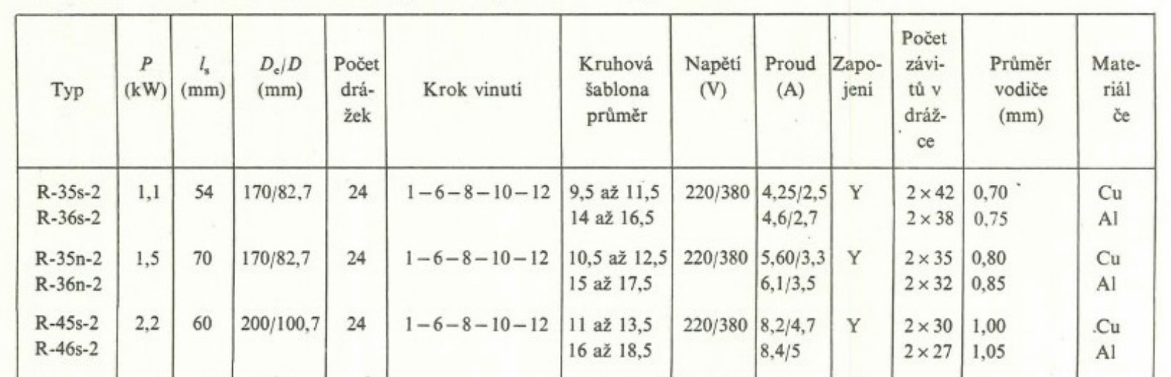

Ahojte. Nejak som to nepobral. Označenie kroku statorového vinutia asynchrónneho motora je: 1-6-8-10-12. Čo to znamená? Ja sa priznám že sa v takomto značení nevyznám. Jedná sa o 24 drážkový dvojpólový motor, vynutý sústrednými cievkami.
To Barnabaj: No to mi moc nepomože. Ja rozumiem zápisu mapríklad 1-2-11-12 alebo 1-12-1-10 ale zápis 1-6-8-10-12 mi hlava neberie. Na to sa tu pýtam od založenia vlákna. Na tento konkrétny zápis.
