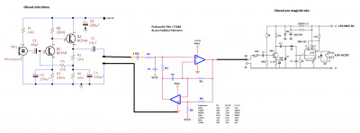

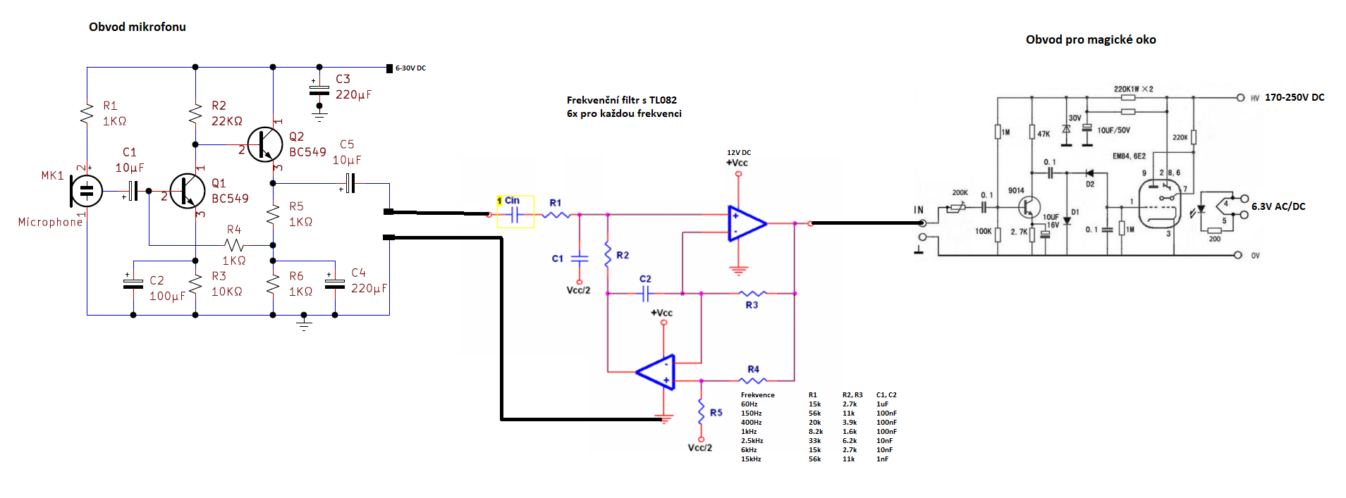

Ahoj, dostalo se ke mě schema na modul VU metru s magickým okem, bohužel v základu pracoval jen s 1 kusem, tak sem přemýšlel jak udělat alespoň 6 kanálů pro 60Hz-150Hz-400Hz-1kHz-2.5kHz-6kHz-15kHz . Jelikož nejsem extra zručný v tomto oboru, posbíral jsem pár schémat a dal dohromady po blocích. Uvažoval jsem o blocích pro převod okolního zvuku na signál - blok frekvenčního filtr - modul s elektronkou.
Základ je obvod s mikrofonem pro snímání zvuku, signál pak putuje do filtru (naznačil jsem pouze jeden) a poté do modulu samotného. Teoreticky by to mělo fungovat jako 6ti kanálový VU metr pro každou frekvenční část samostatná elektronka.
Zkusil jsem to jen načrtnout v malování, jsem úplně vedle ? Nebo to takhle fungovat může ?
Zdroje jsem nekreslil pouze naznačil vývody pro napájení každého bloku, to budu řešit dodatečně a nebude to tak složité jako obvod samotný.

Na to, aby to byl VU-metr, bys potřeboval mezi zdvojovač napětí a g1 magioka vrazit ještě integrační článek s dobou integrace alespoň 250 - 300 ms.
Tak, jak to máš zapojené, je to indikátor špiček (rychlý náběh, pomalé odeznění).
Tím zpomalením náběhu získáš tak asi 3 dB dynamického rozsahu, který to bude zobrazovat, protože magioko není měřidlo, ale skutečně jen indikátor.
V roli indikátoru špiček se na něm výseče "odlepí" od okraje při nějakých -15 až -18 dB, s tím integračním členem (jako VU-metr) bude potřebovat nastavit vyšší citlivost, protože na něm špičky neuvidíš (zato přibližně vnímanou hlasitost ano), a se zobrazením se můžeš dostat i kolem -20 dB.

Jo, a aby to tak nějak fungovalo, tak ten prostřední blok s OZ předpokládá, že signálová zem jde na na Ucc/2. To jak na vstupu, tak na výstupu. Tedy, země levého a pravého bloku spojit s Ucc/2 a zem prostředního bloku dát na záporné napětí, třeba -12 V. Nebo Ucc/2 propojit se zemí a použít místo TL082 nějaký RRIO operák.

Bylo by to lepší, ale TL082 umí chodit i s nesymetrickým napájením nad 10 V. Jen potřebuje VCC/2 filtrované dostatečně velkou kapacitou vůči zemi, neškodí toto napětí stabilizovat zenerkou kolem těch 6 V.
Pak může být napájecí zem využitá i jako signálová.
Samozřejmě při odcházející filtraci VCC/2 se může zapojení chovat dost nevyzpytatelně, ale přesto se mínus jako napájecí i signálová zem používá v audiu celkem běžně (viz například předzesilovače s NE5532 od EZK a dalších) a stížnosti nejsou.
