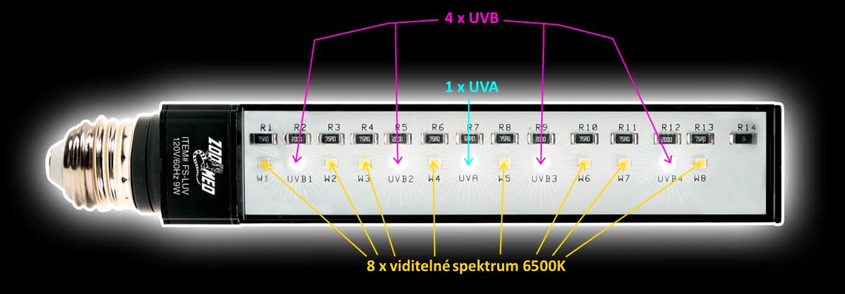

Z toho je:
8 x viditelné spektrum 6500K
1 x UVA
4 x UVB

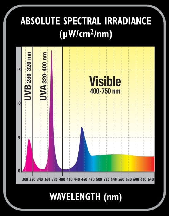

Na obrázku níže je spektruch vlnových délek, které celá ta sada pokrývá.

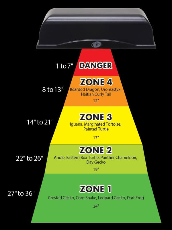

Dle obrázku níže je doporučená vzdálenost mezi lampou a zvířetem pro Agamy tj. na obrázku Bearded Dragon v rámci Fergusonovy zóny 4 tj. 8 až 13 palců tedy cca 20 až 33 cm.

Pro srovnání ReptiSun 9W od ZooMed vyzařuje
- v oblasti UVA cca 17uW/cm2
- v oblasti UVB cca 5uW/cm2
- v oblasti UVC nevyzařuje
