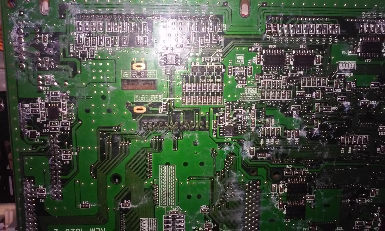

Konkrétně mi jde o toto (foceno před prvním čištěním), ale hodilo by se více informací ke konzervování obecně. Různé postupy čištění se zde ve vláknech najít dají, ale na finální úpravu jsem nenarazil.

Na to, že to bylo utopené, mi to moc zkorodované nepřijde. To by se projevilo tmavými fleky pod nepájivou maskou a zoxidovaným bílým až šedým práškem na pájených spojích. Tyhle bělavé fleky vznikají vlhkostí reagující se zbytky tavidla. Můžou dýl podržet absorbovanou vlhkost a tím vytvářet nežádoucí svody a můstky. Čistit to lihem nebo IPA je nekonečmá práce. Mě se na to osvědčilo nitroředidlo C6000. Nalít si trošku do nějaké plechovky a štětcem desku umýt. Odsávat do papírové utěrky, aby se tavidlo nevracelo zpět do ředidla. Ono ho tam trochu asi zbude, ale ředidlo se odpaří a fleky už se dělat nebudou.
Ošetřená místa pájení někdy ošetřím kalafunou rozpuštěnou v tomtéž ředidle a používám to i jako flux v lahvičce od laku na nehty.
Jinak jsem objevil i opravný lak na nepájivou masku, ale ještě ho nemám fyzicky na odzkoušení. Jdou tím přetřít obnažené spoje na desce a dokonce i fixovat drátky po opravě přerušených nebo přepálených spojů. K vytvrzení je potřeba UV světlo.

Nemám lepší fotku ale bylo přesně jak píše Mikras "zoxidovaný bílý až šedým prášek na pájených spojích" hlavně mezi nožičkami SMD IO.
Někde jsem četl že po pájení se má zbytek kalafuny odstranit, že to časem rozežírá spoj a teď zas rozředit a natřít plošňák 8O
A co toto: NANOPROTECH Electric nebo tomu podobné?
