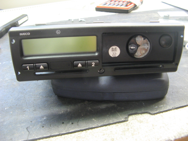

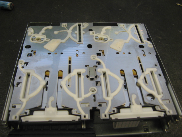

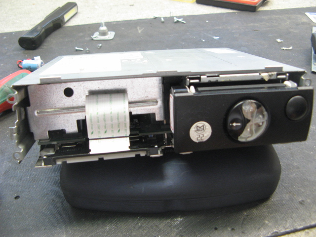

Nazdar majstri,
prosim o pomoc radu, ako rozobrat tachograf na obrazku. Predny panel som demontoval, tiez plechovy kryt. Teraz potrebujem vybrat asi naraz dosku elektroniky ktora je nejak spriahnuta s citackamy kariet vodica a mechanikou tlaciarne.
Dakujem.
Zaky
Příspěvky: 7050
#2 Příspěvek od Zaky »
Víš, jak to s tím je, baterka zálohuje ramku a někde tam je tamper spínač. Jak se vybije baterka, nebo se sepne tamper spínač, tak je s tachografem konec :-( A nezdá se, že by někdo uměl postup, jak to zase uvést do provozu.
