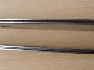

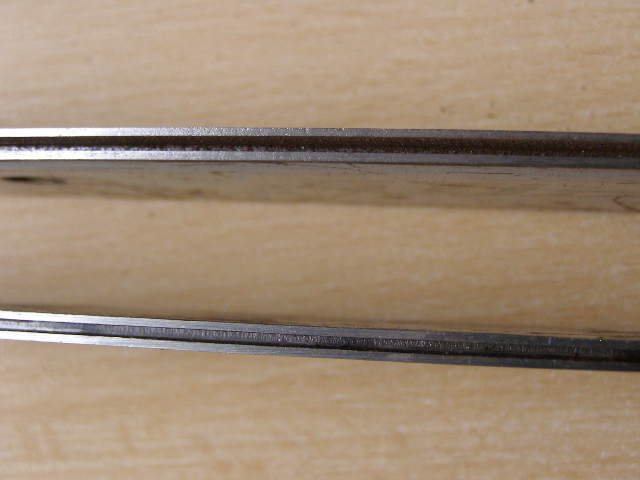

Lištu položím na horní část 150mm svěráku, opřu o pakny, vezmu vhodné kladívko a postupně vhodnými údery překlepávám od řetězky k čelnímu kolečku za současného otáčení lišty. Snažím se nevytvořit na drážce buřtíky. Žádné brutální údery, pracuješ v desetinách milimetru. Bohužel nějaký ten „buřtík“ vždy vytvoříš. Na každou stranu místa, které je dobré vložím 3články uříznutého řetězu a oblouk za otáčení stran zaklepu. Mezeru kontroluji lérou z vodícího článku řetězu o číslo širšího. (pro lištu 1,1 používám článek 1,3mm, tento článek by měl jít suvně zasunout do drážky, tah odzkoušej na nové liště) S touto lérou by měla být potom vůle odhaduji 0,15 až 0,2 tedy jako originál sestava. Nakonec přejedu zaklepanou drážku pásovou bruskou a vinglem kontroluji kolmost na lištu jak se obvykle dělává. Groty srazím brouskem, pilník má problém se chytat.
Potom kontroluji drážku posouváním nového řetězu.(ten co tam patří) Nesmíš cítit pod prstem drhnutí nebo příliš velký vakl. V případě,že řetěz zadrhává, na dobrá místa (z obou stran) lehce upnu zámečnickou svěrku a proti dřevu klepnu do ostra nabroušeným majzlem. Vše upnuto ve svěráku. Klepej lehce, zde povoluješ drážku o setiny. Vše je to o citu v rukou a hlavně oko vidí. Na obrázku je lišta před a po opravě. Oprava trvá asi 30min. Překlepal jsem několik lišt, různých délek a výrobců, všechny pracují Ok. Žádné praskliny na lištách se nikde neobjevily.
