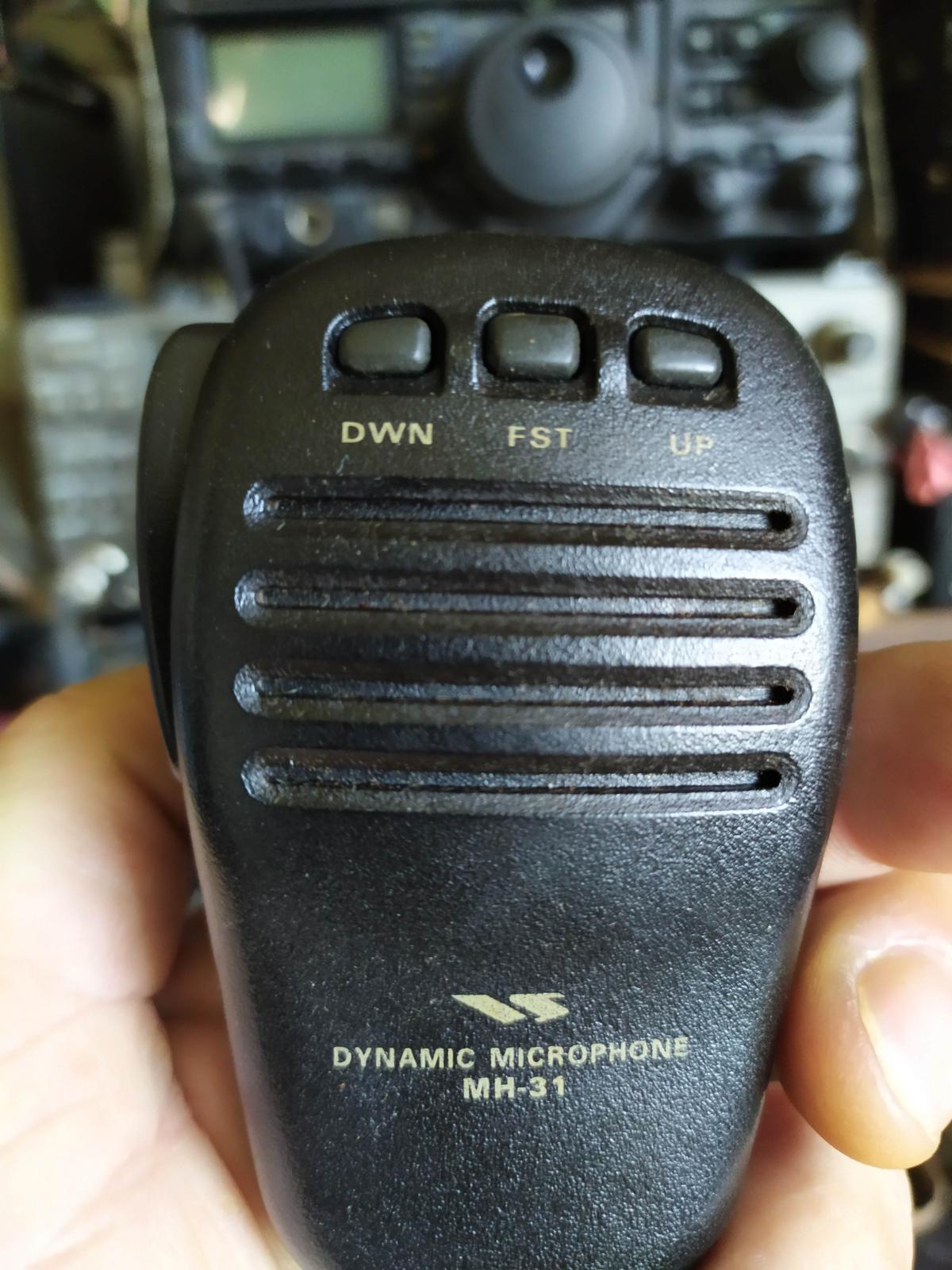

Alino píše:Pred asi ôsmimi rokmi som zakúpil stavebnicu mikrofonneho automatického hlasového dávača od DH8BQH.
zkušenosti s tímto typem nemám, ale když sem dáš dokumentaci od té tvé stavebnice, třeba se něčeho dobereme.
něco jsem našel, ale když sem dáš třeba fotky toho tvého dávače(fotky desky), třeba půjde poznat co to vlastně je . . .
Alino píše:elektret sme vymenili za nový a prestavilo sa časovanie hlasovej výzvy po stlačení FST na mikrofone na max 3 sekundy a nejde prestaviť.Čiže nemoduluje a nejde nastaviť časovanie relácií.

Všechny kombinace tlačítek z návodu jsi zkoušel?
Osobně bych to tipoval na vadu toho ISD, ale je to jen výstřel do tmy. Zkus se osciloskopem podívat na signály MOSI, SCLK a SS.
Edit: podle DS má ten ISD i možnost standalone provozu, takže tím by šlo vyzkoušet (kromě jeho SPI rozhraní), zda je OK, nebo ne.
