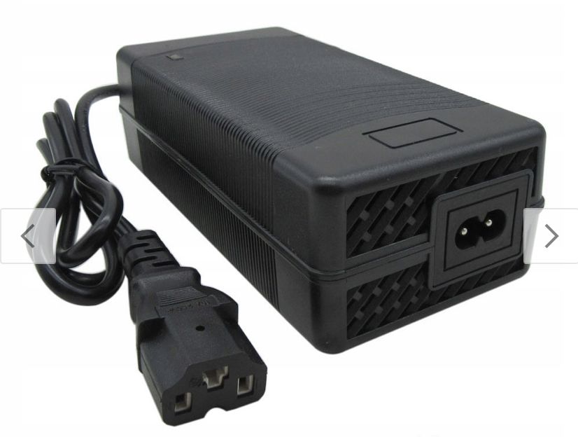

S: konektor anebo celé prodloužení

Marně sháníme konektor dle vyobrazení, anebo nejlépe nějaké celé prodloužení toho nabíjecího kabelu. Velikost odpovídá klasickému IEC, nicméně horní zdířka je vodorovná aby to bylo nezáměnné.
Je to nabíječ pro elektrorikšu, všechno je to v záruce a nelze to jen tak překopat na něco dostupného.

Tady je nabíječ se stejným konektorem za necelých 800,- peněz.

Schválne, daj fotku protikusu, či je naozaj taký špeciálny.
Lebo podľa internetov je protikus úplne obyčajný.
https://www.ebay.com.au/itm/154199906852
aj s krytkou
https://www.ebay.com.au/itm/364440278906
aj s medzikusom na otočenie polarity, ktorý tretí pin ani nemá.
https://cart.electricscooterparts.com/house-plug-reverse-polarity-battery-charger-adapter-for-electric-scooters-and-bicycles
Henten s tretím kontaktom v tvare T nájdeš pod označením "3PIN N+ L-"
https://www.ebay.com/itm/294173744467
a kábel za cenu nabíjačky trebárs tu
https://cart.electricscooterparts.com/3-pin-house-plug-multi-plug-to-3-pin-house-plug-multi-plug-reverse-polarity-battery-charger-adapter
Samozrejme bez tretieho kontaktu pre super rýchle nabíjanie.
Jednoducho, keď sa chceš zabiť, tak s tým ani nemusíš chodiť na ulicu. :hockey:

Označení: několik čísel a jakási nicneříkající značka, nejspíš čínskýho dítěte..
Zapomněl jsem ale hned v úvodu napsat že ta střední dutinka je nezapojená, nevyužitá. Je použita pouze levá/pravá jako +/-. Takže vykuchat IEC samec/samici a nejspíš vyrobit nějakou prodlužku než si něco seženou.. :oops:
Díky za odkazy, to jsem vůbec nenašel. Přepošlu dál, nechť se starají..

O nabíječku nejde, tu k tomu mají origo. Jde o to, že nějaká chytrá hlava vymyslela a poté rozhodla o jejím umístění nejspíš někam na stěnu. A tím je ten nabíjecí kabel potom krátkej.. Takže řeší nějaké jeho vhodné prodloužení.

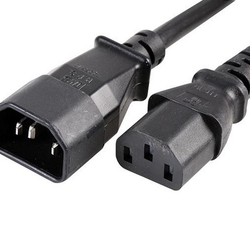

kúp kábel IEC 60320 C14 to IEC 60320 C13 a v samici vrtákom zväčši tú prostrednú tretiu nevyužívanú dierku a máš

Ivan_01: ano, to za pokus stojí.

Jestli potřebuješ jen dva krajní kontakty, hledej IEC-60320-C18 (kolíky) nebo IEC-60320-C17 (díry)
Příspěvky: 37418
#14 Příspěvek od rnbw »
Len pozor, aby nevznikla predlzovacka, ktoru je mozne pripojit na 230V cez bezny C13 kabel...
