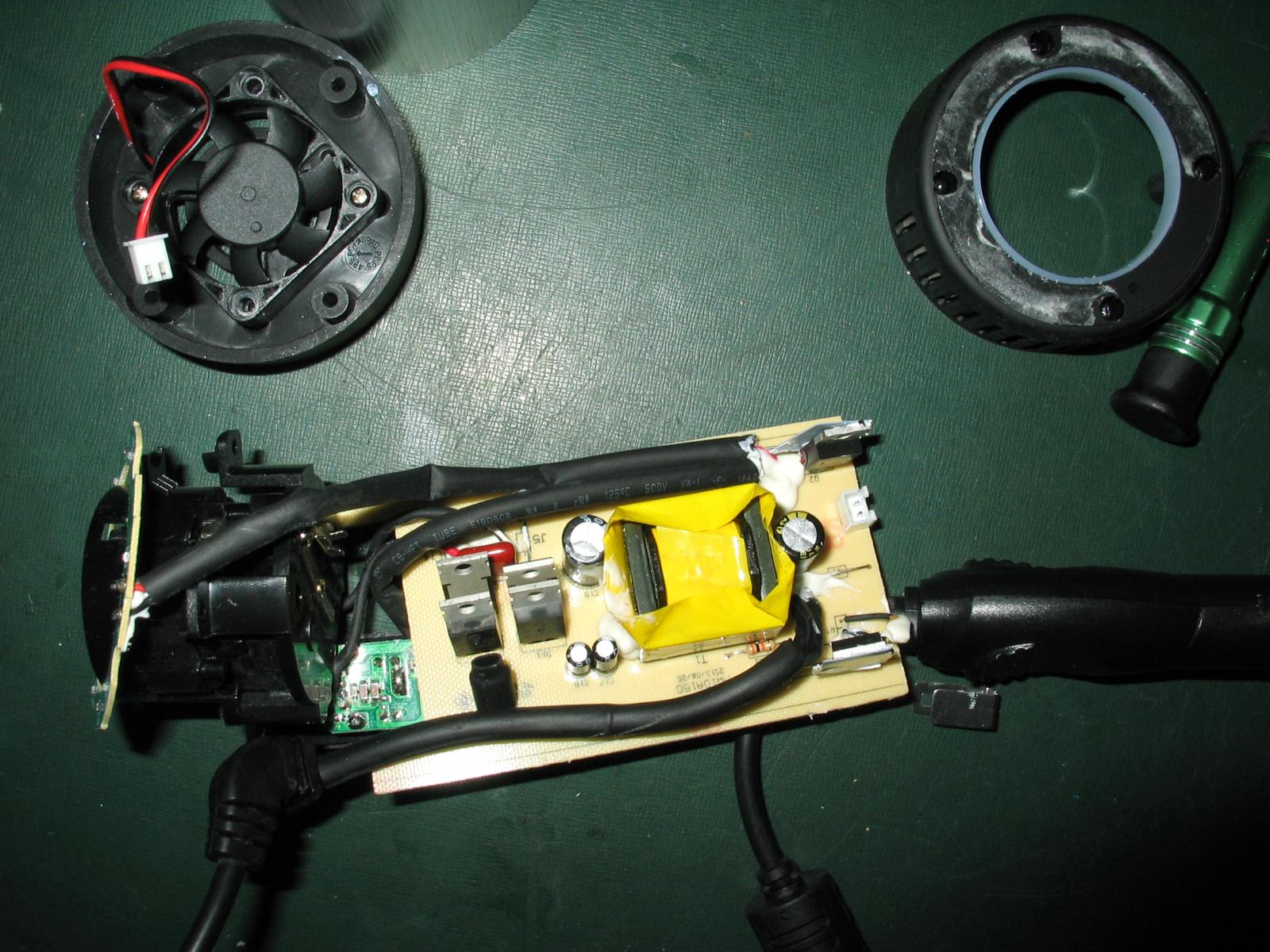

Dostal sa mi do ruk 150W menic 12VDC -> 230VAC Trust 20838. Po pripojeni napajania sa rozsvieti tlacidlo vypinaca (odber 20mA). Po jeho stlaceni sa rozsvieti modry kruh okolo vystupnej zasuvky, odber sa zvysi na 340mA, ale na vystupe sa objavi asi len 28VAC. Po par sekundach modra zhasne a odber sa vrati na 20mA.

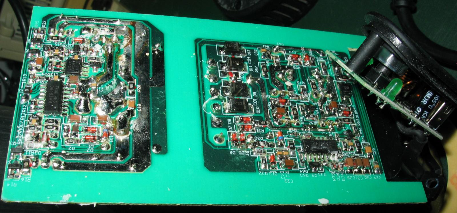

Nie je tam ziadny procesor ani specialny IO - len KA7500C a LM358C na DC strane a druhy KA7500C na AC strane.
Zvysujuci menic funguje - na kondenzatore za trafom je pocas behu 340VDC. Nefunguje teda striedac.
KA7500C napajanie ma (15V). Su tam 4 FETy JCS740C (rychlejsia cinska verzia IRF740) a su dobre. Nenasiel som nic odpalene, len to nejde.
Skusim pozriet este osciloskopom na vystupy z KA7500C. Nemate schemu niecoho podobneho, ako byva zapojene budenie tych FETov? Je to dost divoke.

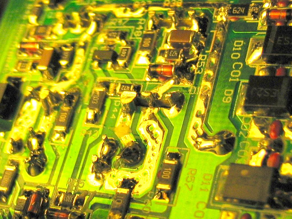

Nastastie to bola blbost - jeden vystupny tranzistor nemal poriadne prispajkovanu strednu nohu. Na jednej strane bol len kusok cinu, ten praskol a tym odpojil tranzistor od vystupu.
Vypinanie po niekolkych sekundach bez zataze nie je chyba, ale vlastnost.
