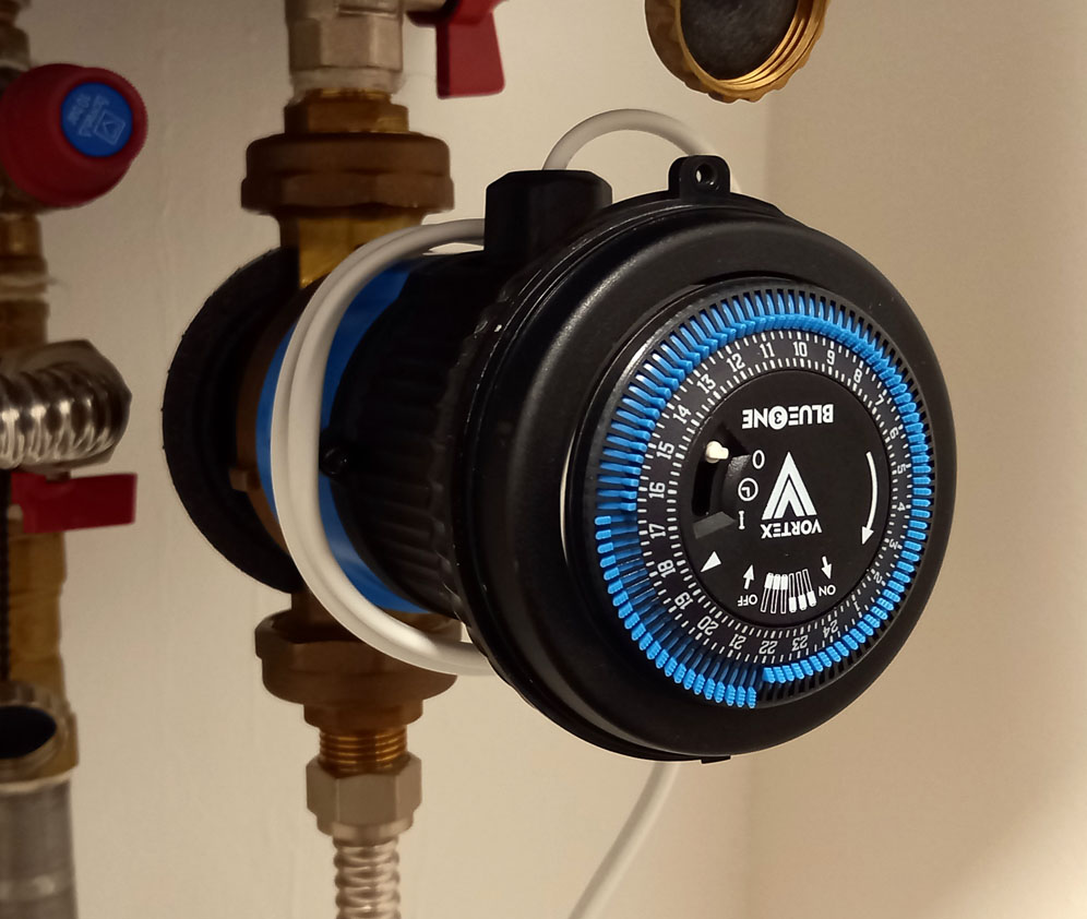

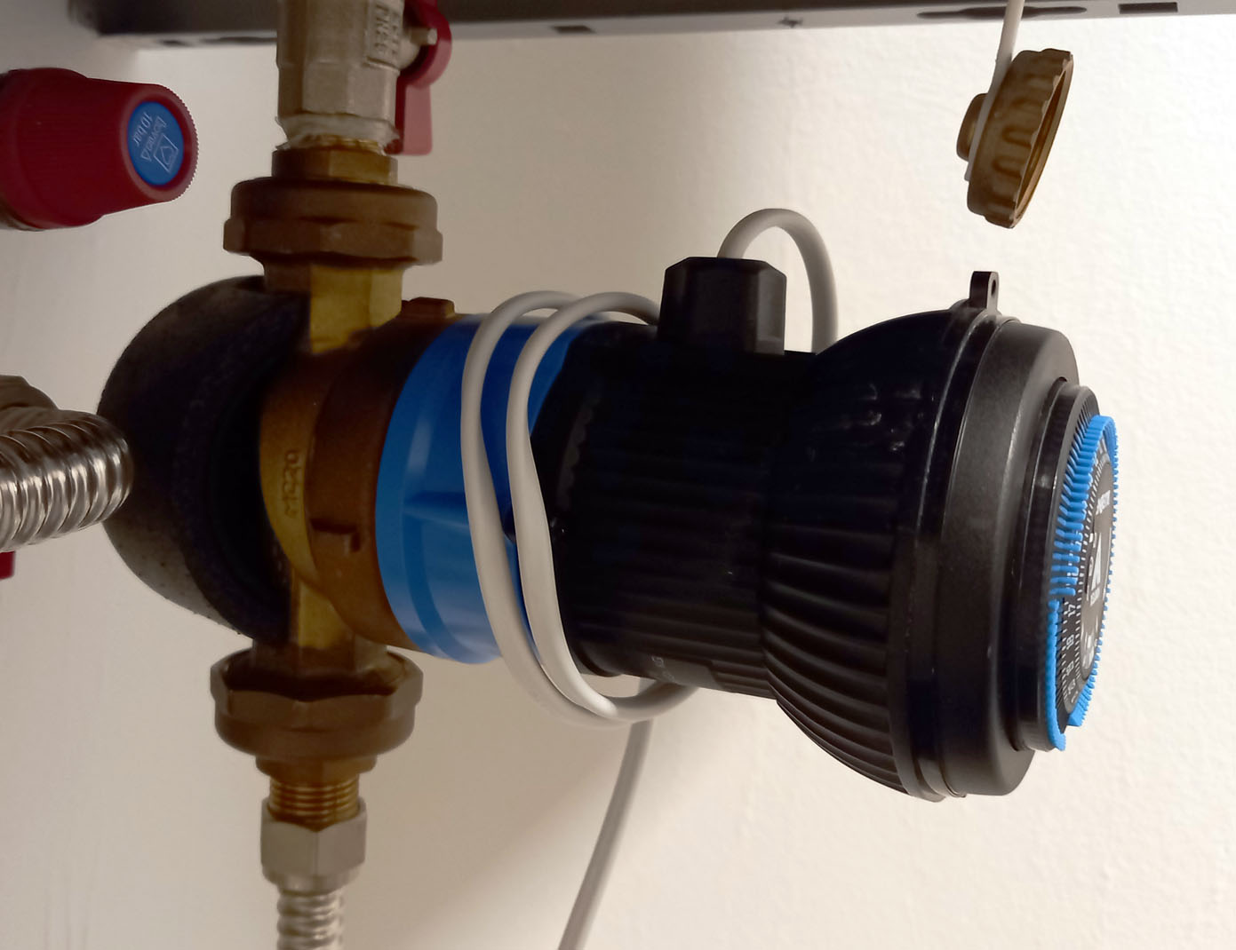

Dá se toto čerpadlo otočit o 180 ° bez vypouštění vody? Namontovali mi jej vzhůru nohama, sice to ničemu nevadí, ale rád bych to srovnal.
Tuším, že povolením té velké mosazné matice by to šlo, ale nechci udělat potopu.
Díky.

Otočit o půl otáčky hlavu půjde, ale úplně za sucha to nebude. Asi by bylo vhodné odtlakovat systém, pokud v něm není velký hydrostatický tlak, tak to pak už moc téct nebude.

V tom videu je to vidět, povolit, otočit a přitáhnout. Podle rychlosti něco adekvátně vyteče.

Nad čerpadlem ventil je, vede přímo do kotle. Pod ním není. Kotel je v nejvyšším patře. Nevím ale jistě, jak tohle vlastně funguje, jestli to má nějakej vlastní okruh, kde to honí teplou vodu. Aby to při zavření toho vrchního nebylo stále pod tlakem. Díky za rady, ale asi počkám na revizáka kotle a zeptám se ho, jsetli to můžu takto povolit a otočit.

Jak otočit ? Jedině samotný motor . Je jediná podmínka , vodorovný hřídel , jinak ostaní natočení je fuk . Ale může potom sáknout přes O-kroužek .
