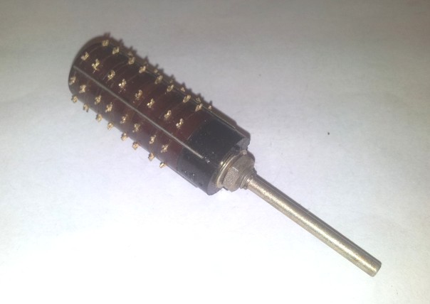

DukeNuke píše:Něco takového jsem nedávno kupoval u Bučka v Brně.
Má podobný, jen o dvě místa více. Pokud se ti tam vejde, není co řešit. Dvě polohy se nastaví klíčem pod matkou (taková podložka s trnem). Nebo mu můžeš zkusit napsat, třeba tam má i to, co potřebuješ ty.
Má tam tohle:

Dtto má na svém fotu i PavelFF (úplně vpravo). Pokud je foto jeho (jako že je), tak je zřejmě i majitelem toho přepínače - stačí se jen domluvit :roll:

delsi prepinac se tam nevejde.
Kolega z Bastlirny da1ly me navedl na typ WK53310 a nasel jsem ho na webu Martin Lhotsky, tak jsem ho tam prave objednal. Objednavka se zatim zpracovava, tak uvidime, jak to dopadne.

http://racvonka.cz/rele-a-spinace/otocn ... 33-xx.html
WK53310 jednoduchý rotor ? to jsi asi objednal špatně.

Tak to vypada spis na WK53326 :(

Hejnicek píše:delsi prepinac se tam nevejde.
Jak nevejde, vždyť v servisním manuálu mají WK 533 27, což jsou čtyři pakety a čtyři polohy a delší hřídelka, místo tam na to je, ale dávali tam WK 533 26, což jsou tři pakety a čtyři polohy a delší hřídelka. Takže jeden z těchto dvou.

Hejníčku, možná nemusíš nic shánět. Ten Tvůj je 5 x 2 polohy a má 3 pakety. Předpokládám, že je složený ze tří stejných paketů a tak by tam mělo být k dispozici 6 x 2 polohy. Zkus to schválně prozvonit, možná bude stačit jen přepájet nefunkční na neobsazenej. Možná že ten volnej přepínač bude použitej jako pájecí body, v Dolly to taky tak bylo. Musel bys to trochu upravit.
