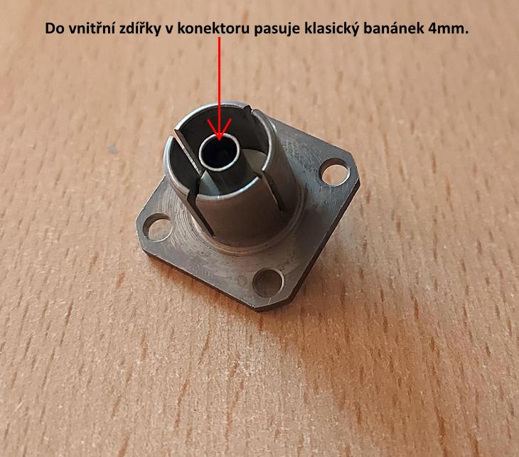

Pokud ten konektor vůbec měl nějaké číslo nebo název tak je asi dobře utajeno respektive byla to asi jen čistě interní záležitost TESLY, která se v návodech neuváděla. V návodech se hovoří jen obecně o koaxiální zástrčce a zásuvce bez uvedení čísla nebo konkrétního názvu toho konektoru.
mattheus píše:Je to na mnoha přístrojích, předpokládal bych, že se součástka dala koupit i zvlášť, nejen jako hotový kabel nebo sonda k přístroji.
Možná se v minulosti dala objednat jako náhradní díl k různým přístrojům celá sonda tj. kabel i s konektorem v různých provedeních, a to nejspíš jen na speciální objednávku se specifikací přístroje k němuž má být sonda použita a dle mého názoru to nebylo v běžném prodeji. Pokud bylo vůbec možné někde sehnat jen ten samotný konektor bez sondy tak leda neoficiální cestou v TESLA servisu k těm přístrojům, ale v běžném prodeji určitě ne. Takže žádné konkrétní označení toho konektoru asi nebylo zveřejněno jelikož se prostě samostatně běžně koupit nedal.
Pokud nemáte tu původní sondu tj. kabel i s tím koaxiálním konektorem z příslušenství k BM310 tak se dle návodu dají použít běžné banánky (myšleno 4mm) viz níže uvedená citace.
Zdroj: Návod k NF milivoltmetru TESLA BM310
Strana číslo 7 (8 od začátku v PDF), první odstavec v levém horním rohu. Označením C a D uvedené níže v citaci nejsou názvy konektorů, ale pouze označení uvedená na obrázku na straně číslo 2 (3 od začátku v PDF) v tom návodu.
Měřené napětí připojíme pomocí kabelu zakončeného koaxiální zástrčkou na koaxiální zásuvku C označenou "vstup". Použijeme-li vodičů zakončených banánky, vodič spojený s kostrou měřeného objektu připojíme na zdířku označenou D a druhý vodič na vnitřní zdířku konektoru C označeného "vstup".
Ta sonda tj. kabel i s příslušným konektorem z příslušenství, které bylo součástí k tomu měřáku nemá v návodu uveden ani kód náhradního dílu a není specifikován ani v návodu k BM384 o němž je původně toto téma, ale i kdyby měl tak v dnešní době se už určitě ta sonda ani ten starý atypický konektor TESLA stejně nevyrábí.
Takže sehnat původní sondu tj. kabel i s tím konektorem z příslušenství k obdobným měřícím přístrojům TESLA nebo jen ten samotný konektor nebude jednoduché. Můžete zkusit kontaktovat přes SZ nebo email Jílka, který zmiňuje na druhé stránce tohoto tématu, že posílal Pavlovi (racek_seagull, který toto téma založil) celou sondu i s tím konektorem. Třeba bude mít ještě další kus toho konektoru nebo i celou sondu.
Tu a tam se výjimečně něco objeví někde na bazarech nebo na Aukru, ale spíš bez konkrétního označení nějakým číslem nebo názvem tedy spíš jen obecně například jako koaxiální konektor používaný u starší měřící techniky TESLA viz třeba tento už neaktuální inzerát z Aukra, který však nabízel jen ten konektor do panelu co je v měřáku tj. ne jeho protikus na kabel.
Obrázky původního konektoru i se sondou a také rozměry konektoru uvádí jjilek v tomto příspěvku na první stránce tohoto tématu. Níže je jen obrázek konektoru do panelu na měřáku.

Tak to je pak pěkně divné. Vůbec to od Tesly Brno není hezké.
O použití s banánkem vím, přesně tak to připojuji.

Kluci STA-čkový, jestli tu nějaký jste, nepasoval by náhodou do těhle štekrů konektor, co se používal kdysi dávno na zesilovacích vložkách a útlumákách na STA Tesa-S? Nemyslím tím IEC ale ten větší, šedivá plastová převlečka.
fredis
Příspěvky: 5538
Bydliště: Třebíčsko
#38 Příspěvek od fredis »
Měl by sedět a nějaké tady mám.
Příspěvky: 20508
#39 Příspěvek od Celeron »
fredis píše:Měl by sedět a nějaké tady mám.
Já si to myslel. :wink: Možná taky někde najdu pár útlumáků 10 a 20 dB, na nich je jak samec, tak samice. Ale musely by se upravit. Tesu S a konektory jsem vyhodil už před asi patnácti lety.

Při prohlídce starých poznámek jsem našel toto označení pro uvedené konektory:
Na kabel
XK 465 00 samice
XK 462 01 samec
Do panelu
XK 462 02 samice
XK 465 01 samice
VF 462 11 samec
VF 465 22 samec

Pokud vím, tak Tesly Brno. ale není vyloučené, že existovala nějaká vnitropodniková norma mezi jednotlivými Teslami.

Neznám konektory STA, tak nevím. Jeden nalezený kus jsem vyzkoušel a pasuje, ale je to jen jeden kus.
