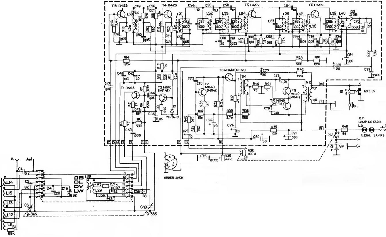

Spomínané tri elyty som vymenil. Už po výmene C42 a C84 sa odstránilo hvízdanie a rádio začalo normálne fungovať pri zvýšení napätia na štandardných 9V. Znova som premeral miesta s odlišnými napätiami, všetky zvýšené napätia mierne klesli (o 0,2 až 0,5 V) a u troch nižších napätí (body 3, 7 a 8 ) sa zvýšili - približne na dvojnásobok toho, čo som nameral predtým. Stále však hodnoty nie sú tak, ako v rozpiske.

Prakticky okrem 3 elytov v oblasti NF zosilovača sú všetky zvyšné kusy vymenené. Stále nesedia napätia okolo oscilátora T1 a zmiešavača T4. Rádio ale hrá normálne. Neviem, odkiaľ je na vývodoch T1 okolo 5 až 7V. Od zdroja za R39 je 8,1V, napätie ide na delič R17 a R12. Okolo T4 sú tiež takéto zvýšené napätia.
#49 Příspěvek od Crifodo »
Momentálně se taky hrabu v těchto VEFech. Myslím že ta napětí na T1 a T4 jsou nějaký úlet, tranzistorem T1 by muselo téct 20 mA a T4 4 mA, což je nereálné a víc než klidový odběr celého rádia. Vypadá to jako by napětí na T1 a T4 byla měřena ne proti gnd, ale proti stabilizovanému napětí na kolektoru T2, pak napětí s uvedenými docela sedí.

Podobně blbě značená napětí bývala kdysi ve schématu Akcentu od Tesly. Tam u nich aspoň byla hvězdička a poznámka pod schématem.

Jako by nestačilo to prachpitomé kreslení schémat s napájením cikcak přes celou stránku a plus na gnd.
Možná je to chybné uvádění napětí někde na ruských fórech okomentováno, ale zatím jsem na to nenarazil.
Podstatné je, že VEF po výměně sedmi elytů znamenitě ožil. Ty 20u/6 jsou totálně nevodiče.
