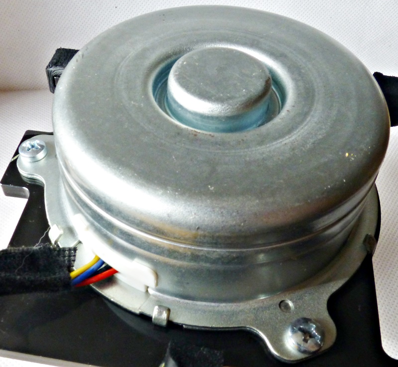

Zdraví pánové.
Dokázal by někdo identifikovat, event. odhadnout o jaký se jedná motor?
Pravděpodobně BLDC. Černý vodič +, rudý -, žlutý a modrý ???
Bylo by potřeba ukutit náhradní elektroniku pro jednoduché ovládání.
Omlouvám se, tady je foto.

#2 Příspěvek od Hill »
Aspoň fotka by nebyla?
Co štítek? Napětí, proud, výkon...
Bez toho se asi nehneme dál.
#3 Příspěvek od ok1hga »
přijde mi to spíše jako synchronní motor se dvěma cívkami . . .
jedna napřímo a druhá přes kondík.
co jsi na drátech naměřil ? jaké jsou odpory vinutí ?
odkud to máš ?
jaké jsou rozměry ?
má ten motorek nějakou historii ?
. . . přidej fotku z druhé strany.

#4 Příspěvek od jenicek »
Podle futrálu bych to tipnul na nějakej krokáč z disketovky nebo tiskárny.
Při ručním otáčení má takovej trhanej pohyb, že jo?

To má evidentně úplně jinak vývody a možná je to i mnohem vyšší...

No ten to na tuty není - má 4 packy. Ale podobnost tu je.

V podstatě motor z druhé strany vypadá stejně, jen je navíc výstup hřídel, pr.8mm.
Změřené hodnoty mezi vodiči v kOhmech.
Ru-Če=87, Če-Mo=32, Če-Žl=12, Ru-Mo=112, Ru-Žl=94, Mo-Žl=43
Při otáčení rukou to jde lehce bez cukání.

Podobný motory mívaly VHS videa ...

No, ve VHS videích byly už jen vzhledově úplně jiné motory. Jak na capstanu, tak na hlavě a i syscon (každý samozřejmě úplně jiný).
Dovolím si to tvrdit, prošly mi jich rukama vyšší desítky, možná stovky.
Jsem zvědav, kdy tazatel doplní všechny potřebné vizuální i textové informace.
Edit: teď koukám, že alespoň odpory vinutí už jsou... Je vážně divný, že vodivost nemají pouze páry, ale všechno se vším. Skoro bych to tipoval na něco dost vysokonapěťového (síťového) a možná bude poškozená izolace vinutí, ne-li ta vinutí sama.

EKKAR má pravdu, každej motor z VHS je podobnej, je kulatej a má osu :lol:
Mohl by to být nějakej skluzovej asynchronní motor z větráku, tam se přepínají odbočky.
Nulák na Ru a Če-Žl-Mo na Fázi.
Dej krátkodobě 230V na Ru-Mo a uvidíš co se bude dít :D

Já bych ale na to napřed nalepil velikou vrtuli, aby se to kdyžtak stíhalo uchladit. ;-)

no chybí mi tu základní údaj - rozměry motoru :D
víme jen, že průměr hřídele je 8mm
jinak se tady můžeme bavit o motorku z VHS videa až po motor ventilátoru chladiče klimatizace

Na ten větrák venkovní jednotky splitky klimatizace bych to viděl taky.

Momentálně to nemám u sebe, změřit přesně, ale průměr motoru je cca 80mm.
V původním zařízení (PrimerCube) to bylo napájené z Li-iOn 18650 (4ks paralelně), je tam nějaký zvyšující měnič s LM2587.
Mělo to regulaci otáček (takže zřejmě i snímání), max 3550ot/min, točení jedním směrem.
Někde jsem našel motorek s podobnými vývody (BlDC), ale úplně jiné "tělo" a s převodovkou, s vývody: černý-, rudý+, modrý signál pro PWR, žlutý od hall, navíc bílý pro změnu směru.
