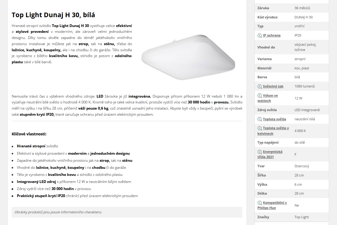

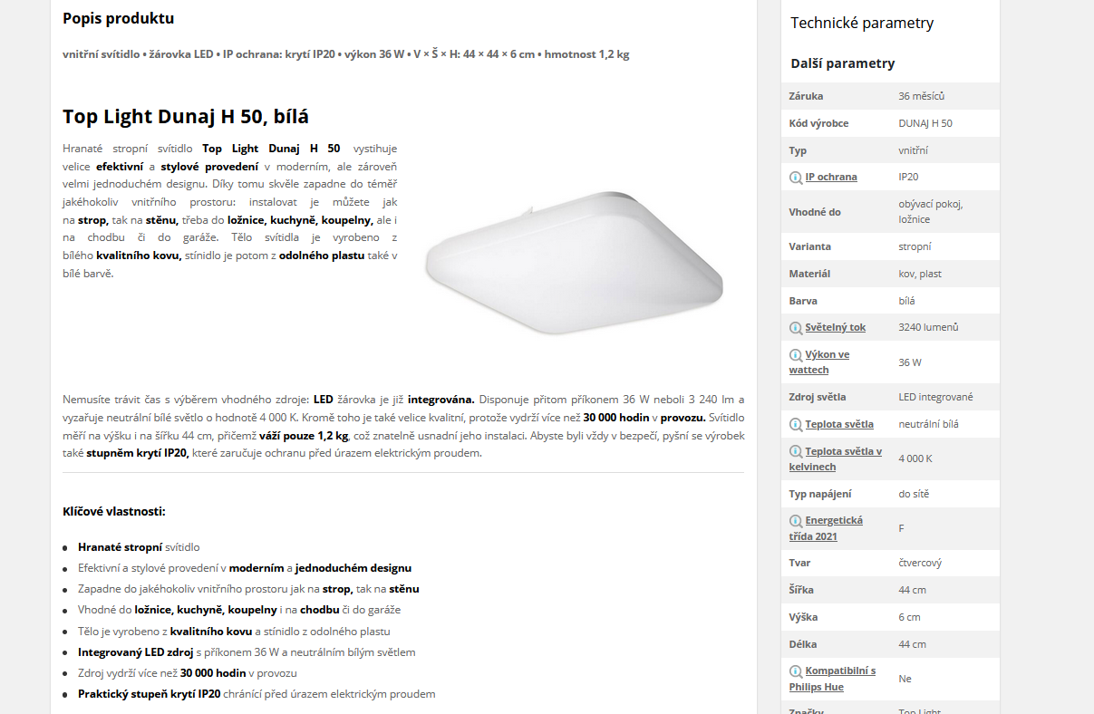

chtěl jsem koupit osvětlení dle výběru dětí.
Menší verze 12w, vetší 36w. To menší v prodejně vypadá jak bludička. Blbě se posuzuje když není tma.
Jen mně zarazila ta spotřeba 36W ?? ☹

Na střední místnost je těch 36W (3240lm) tak akorát, sám mám více.
Těch 12W (1080lm) by pro mně byla bludička.
