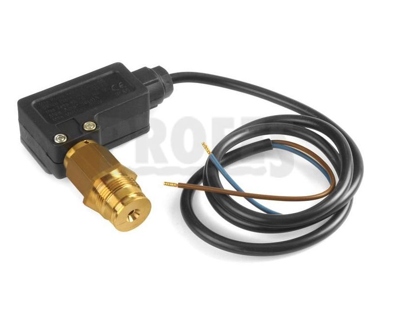

Jak se chová ten tlakový spínač zespoda? Pokud tam je, tak rozebrat, vyčistit a lehce namazat tu mechanickou část co tlačí na ten mikrospínač. Možná to není příčina závady, ale rozhodně to neuškodí.
Vypadá asi nějak tak. Může se lišit, tohle je z netu.

Ahoj, děkuju za tak rychlé odpovědi, ta moje K5 je úplně ta nejhloupější, nemá žádnou elektroniku - není to Full Control model, takže jen mechanický vypínač a k tomu rozběhový kondík, žádná další čidla - tedy ani to co Killroy posílá na obrázku. :))
Vypínání tady probíhá tak, že tlak zatlačí na pístek a pístek zatlačí přes páku a ta přepne vypínač - vlastně zapnutí vapky proběhne tak, že tím otočením vypínače jen dám stranou blokaci z toho přepákování ale zasvěcení asi vědí :)
