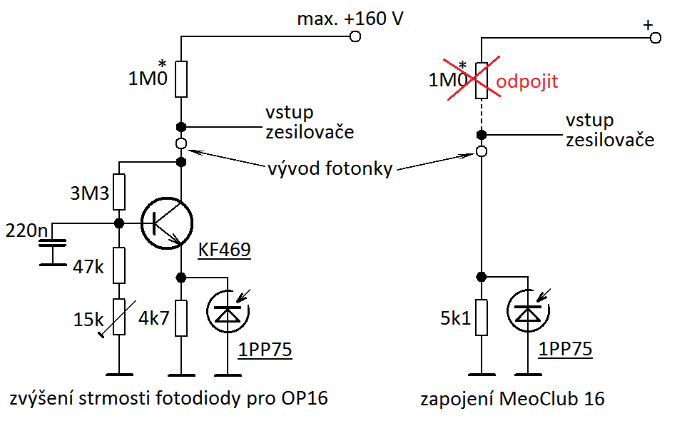

Asi by nebylo od věci, zkusit to s tou 1PP75, třeba v odporovém režimu, jen je třeba zajistit, aby na ní nebylo ani po zatemnění víc, než asi 7 V. Takže bych doporučil použít na vstup pro fotonku BF471 (bývaly v RGB koncích televizí) s fotodiodou zapojenou v závěrném směru do emitoru a tranzistoru do báze nastavit 3 - 6 V stabilizované napětí.
Druhou možností je využít fotodiodu v hradlovém režimu, t.j. odpojit odpor 1M napájející původní fotonku a na vstup zesilovače připojit fotodiodu s paralelně připojenou zátěží odporem asi tak 4k7, podobně, jako v projektoru Meoclub 16.

Hill: věci tohoto typu mě přesně napadaly... 1PP75 v emitoru je vlastně něco jako kaskóda... On by tam měl fungovat v podstatě jakýkoliv polovodičový (křemíkový) světlocitlivý prvek, tedy i třeba fototransistor, jakkoliv je výrazně pomalejší (vzhledem k "telefonnímu" pásmu to ale nemusí být na škodu).
Sama koncepce k tomu vybízí, jen bude potřeba omezit rozsah nastavení předpětí (horní mez), jak už jsi nakonec zmínil výše.
Jen to holt nebude "originál", leda že by se udělala Potěmkinova vesnice v podobě vestavby vhodného polovodičového zapojení do baňky vakuové fotonky. Ale je to svým způsobem prasárna...

Fotonka uvnitř nesmí mít výboj! Ne dost na tom, že ten výboj "přeřve" informaci ze zvukové stopy, především to znamená, že je na ní příliš vysoké napětí. Protože je napájená z měkkého zdroje, ukazuje to na špatnou emisi, potažmo na malý proud. Jestli se k ní uvádí zápalné napětí 170 V, pak to znamená, že potřebuje napájet ze zdroje o napětí naprázdno do 160 V, aby nemohla zapálit zatemněná, přičemž zdroj musí mít takový vnitřní odpor, aby na ní bylo při provozním osvětlení průměrně 100 - 120 V. Zvuková stopa kvůli šumu zrna filmové vrstvy se zužuje vždy, když má zvuk malou amplitudu a šířku zvukové stopy využívá jen zčásti. Před špičkami ve zvuku se zvolna rozšíří a po nich se zase vrátí zpět. V tichých pasážích se může zúžit natolik, že fotonka pracuje téměř potmě, vede jen nepatrný proud a napětí na ní může stoupnout až k napětí zdroje.
To je důvod návrhu kaskódového zapojení s tranzistorem a fotodiodou: ta fotodioda snese v závěrném směru nějakých 7 V, možná o něco víc, ale na to bych nespoléhal. Ten tranzistor na ní bude udržovat asi 0,5 V a na kolektoru snese nějakých 250 V. Při snímání zvuku by pak bylo třeba volit kolektorový odpor tak, aby se na kolektoru napětí pohybovalo zase kolem těch 100 V.
V MeoClubech není fotodioda napájená vůbec, pracuje jako zdroj proudu do zatěžovacího odporu v řádu jednotek kΩ (v MeoClub Electronic je zátěž 5k1, celkový se vstupem zesilovače je asi 4k5), na němž vzniká přímo signálové napětí. Otázka je, zda úroveň toho signálu bude stačit na vybuzení elektronkového zesilovače OP16. Z toho hlediska je kaskóda s tranzistorem citlivější.
Ale, kdo nevyzkouší, nedoví se to. A podle toho, co píše Richard, těch, kdo to vyzkoušeli, se už nezeptáme.
Napřed bych to zkusil podle MeoClubu, když to bude slabé, pak poslouží zesilovač, který současně chrání fotodiodu před průrazem při zatemnění.
