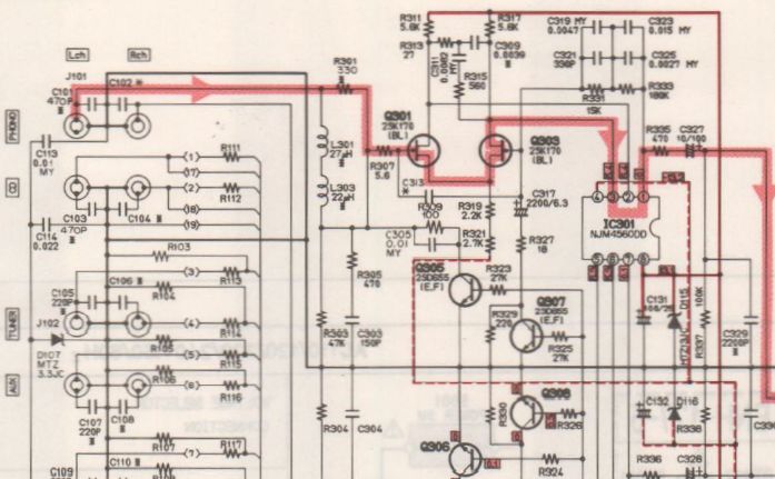

předchozí majitel vypáral z předzesilovače IC, vyzkoušel jsem to s MA1458 a funguje to (AU AU, DO HLAVY NE, TO BOLÍ!,přijde tam NJM2068). Teď dotaz, jaký má vliv na šum použití OZ na místě ve schematu a jaký mají vliv na šum tranzistory na vstupu?

Čím víc na vstupu, tím je nízké šumové číslo důležitější (protože se šum zesiluje celým následujícím řetězcem). Čili ty JFETy jsou významnější než OZ (a nakonec i proto tam jsou).
Podrobnější rozbor viz třeba Cust nebo Danhard a jistě i mnozí další ;-)

rvx73: díky za odkaz, něco podobného už jsem někde viděl.
Tam bylo zajímavé to, že zkoušeli měřit šum i u výslovně spínacích JFETů a některé z nich jim vycházely excelentně.
Možná je to i tady, netuším z hlavy, které z uvedených typů mají jakou specifikaci...

Mám Luxman s podobně řešeným phonoampem. Vyzkoušel jsem na pozici opampu několik typů od 2043 a 2068DD přes OPA2134 až po LME49720. Nekonala se žádná dramatická změna, jelikož největší podíl na šumu a v zásadě i zvuku mají ty FET-y.

V zásadě se na šumu neprojeví ani NJM4580, dokonce budu kacíř, a řeknu B082D (TL082), neboť, jak výše správně podotknuto, bude zesilovat už předzesílený signál s předzesíleným šumem těch FETů.
Prostě pro audio je slušný výběr vhodnějších operáků, než 1458.

Dík za reakce, tak nějak jsem si myslel že to bude. 1458 jsem použil pro vyzkoušení, nic jiného jsem zrovna v sekci "různé a jiné" nenašel. Už jsem si tu o ní přečetl dost na to abych ji zavrhl...
