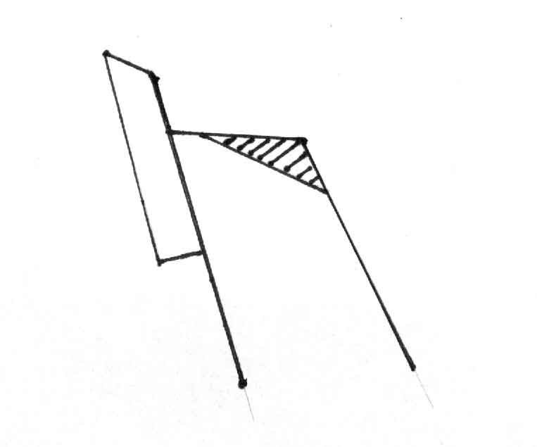

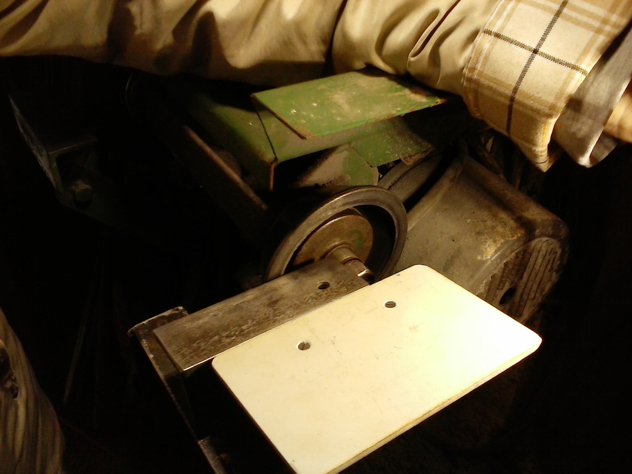

Protože chci být soběstačný, tak jsem se rozhodl dotáhnout do konce broušení SK kotouče pro své účely. Několik pil jsem se pokoušel nabrousil na zeleném brusném kotouči. Broušený SK kotouč měl při broušení proti zubu tendenci odskakovat a dělal díry do povrchu a musel jsem neustále orovnávat. Při broušení opačně pod úhlem do úpadu se to zlepšilo ale protože Sk je tvrdej jako sfiňa, orovnávání bylo třeba stále. Tudy tedy cesta nevede. Namontoval jsem po 30letech konečně diamantový brusný kotouč, upravil opěrku pro broušení z čela. Přiložím pilový kotouč, rukou protočím prstem , zjistím kde „píše“ a v nůtě nastavím potřebný úhel, aby bral celou plochou. Potom je to celé o citu v prstech, dobrém světle do místa broušení a dobrém sluchu. Diamant sykne a je nabroušeno. Takto v ruce to není úplně 100procentní nabroušení jako strojní, protože brousím jenom řeznou hranu od zhora. Nicméně při řezání takto nabroušenou pilou např. fazety 2x4mm do lišty 8x25mm po letech je řez naprosto hladký, také ostatní podélné řezy jsou dobré. Fazetu řežu na přípravku, mám před pilou respekt. Před broušením je třeba kontrolovat jestli konec zubu nezasahuje do roviny broušení diamantem a tuto přebytečnou část odbrousit 10mm kotoučem na obyčejné opěrce. (obr.) V průběhu odbrušování chladit.
Převážně používám kotouče 200mm/2,4 až 2,6mm. Pila má zhruba 6000ot, 3f, 4pol motor 3,6kW. Dost se podceňuje tvar zubu, který je používán k řezání.
Pro podélné řezání používám kotouče s 40 až 46 zuby, kde jsou zuby značně předkloněny. Jde tedy o kotouče na dřevo, kde je zub vyosen tak 4 až 5cm proti středu. Pro příčný čistý řez kotouč s 60 zuby s menším předklonem , pro desky a lamino je vhodný negativní kotouč. Pak nejsou řezy otrhané. Bohužel valná většina to vše drtí jedním a diví se, že to blbě řeže. Universální kotouč je obchodnický kec, nic takového nefunguje.
Tak, že SK kotouč v ruce nabrousit lze.
