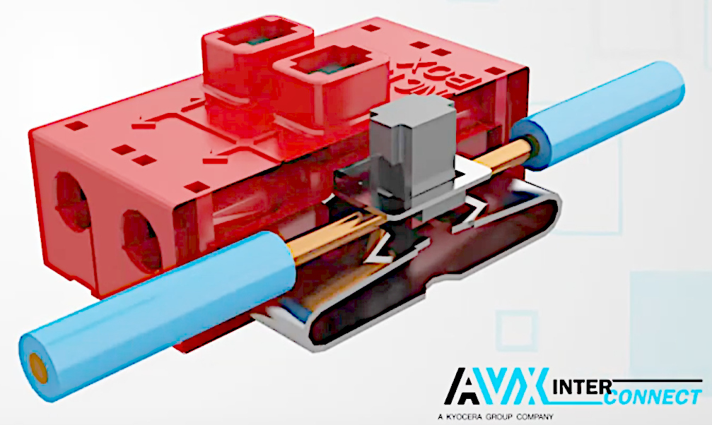

No hezký (ta AVX 9286), díky za tip.
Jen by to mohlo být levnější, ale co už dneska chtít, že...
Pokusím se dohledat nějaké foto či video vnitřku (z datasheetů to moc jasné není), abych usoudil, zda to např. nebude mít tendenci časem uštípnout tenký vodič. Klec s plochým dosedem tuto nectnost nemá...
Edit: tak nevím.... Ze screenshotu videa (v příloze) je patrné, že vodič tam drží hranou pružiny, což je to, čeho jsem se obával. Při trvalém přítlaku se podle mě tenká a měkká měď může v klidu přeštípnout...
Navíc se tlačítkem uvolňují obě protilehlé dutinky současně, což taky nemusí vždycky být dobré.
Přesto díky za snahu hledat.
