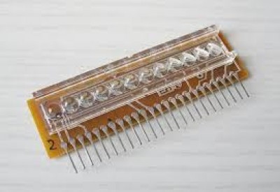

Náhodou jsem se dostal ke dvěma úplně "novým" zobrazovačům, ale nepodařilo se mi zjistit čím je ovládat, chtěl bych je použít na hodiny, nebo čítač třeba, čím je možné to udělat, jaký je princip, nějaký spec. obvod?
Děkuji!
#2 Příspěvek od EKKAR »
Je to zobrazovač pro multiplexní provoz, jestli si to dobře pamatuju, tak se společnou katodou, každý číslicový místo má svoji oddělenou katodu, anody jednotlivejch segmentů jsou spojený paralelně. V bejvalý RVHP se s tímhle displejem vyrábělo několik typů kalkulaček, napájenejch NiCd akumulátorama. Jednu takovou jsem zachránil po tchánovi, bohužel do ní nepasovaly československý akumulátory NiCd 225, ale provozovaná na původní adaptér funguje dál.

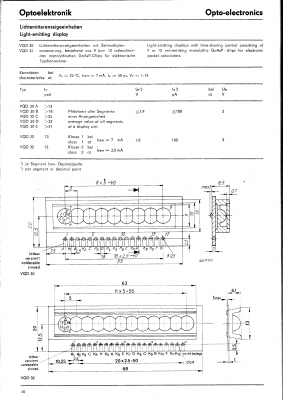

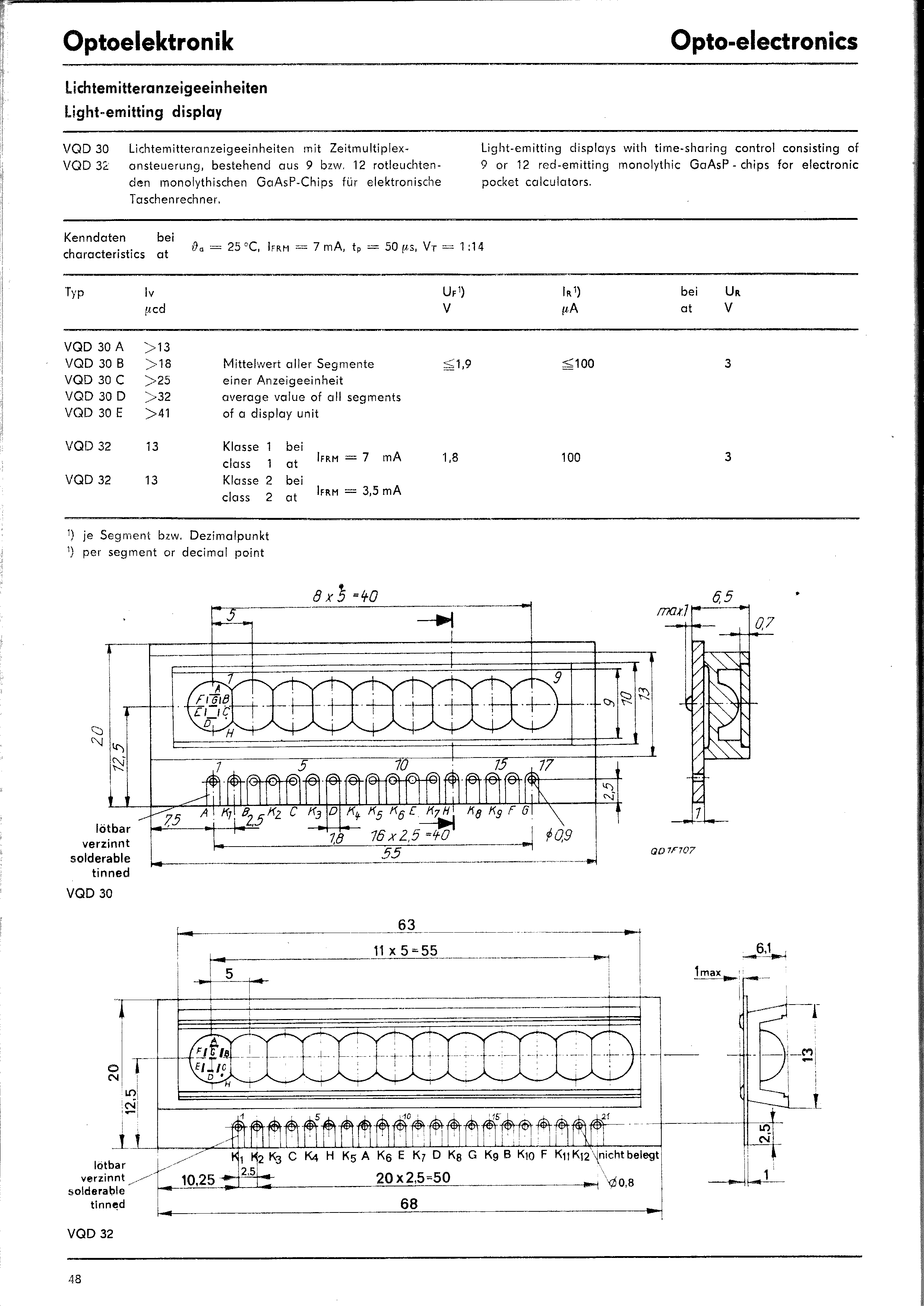

Viz i trochu jiný datasheet v příloze...
