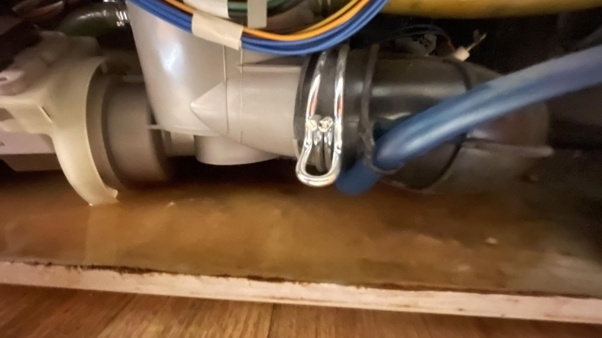

Dneska jsem zapnul myčku. A začalo v ní rachotit.
Bohužel nejde zatím vytáhnout, kvůli špatné podlaze. To vyřeším potom.
Zajímá mě. Co je špatně. Na co se pak zaměřit a jak to opravit.
Kromě toho že myčka "hrčí", tak na dně je také dost vody.
Také jsem zkoušel vymontovat aquastop ventil na přívodu vody. Sítko je čisté, ale je tam pořád voda, která do myčky neodtekla a myčka evidentně nepodává vodu.
Díky za rady :) !

Přiznám se, že netuším, jakou má souvislost aquastop na přívodu s tím, že nejde vypumpovat voda z myčky, ale jen se zeptám: spodní sítka na odvodu vody ze dna myčkyjsou čistá? Nemohlo se dostat třeba párátko do čerpadla? To umí nadělat velkou neplechu a čerpadlo se umí seknout.

"Odčerpal" jsem vodu ze dna myčky.
Tím se odblokoval plovák, který by měl právě blokovat aquastop, kvůli vytečení a vyplavení kychyně. A myčka běží, bohužel odněkud stále uniká voda, protože se začala znovu hromadit na dně záchytné vany.

Tak to je základ, přijít na to, kde ta netěsnost je, bez toho se nepohneš dál.
