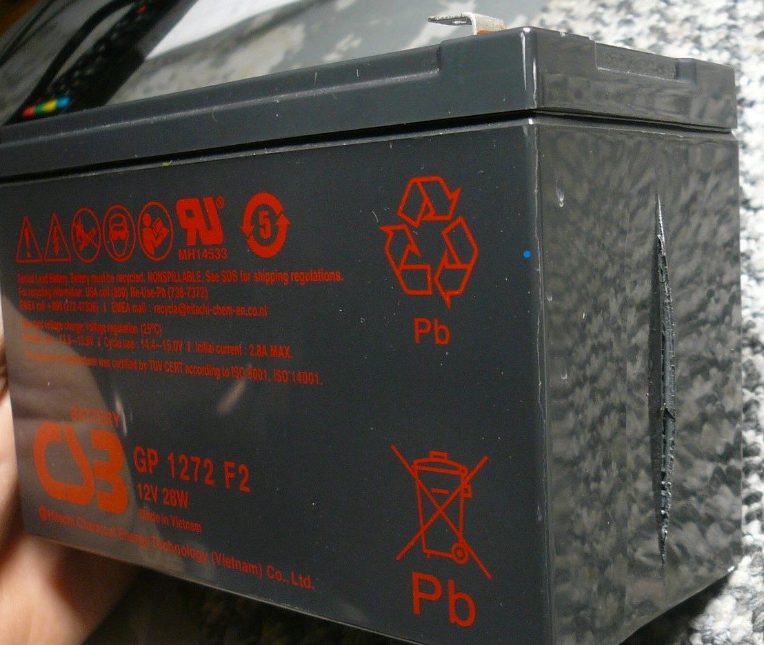

CSB jsou opravdu dobrý ? Teď jsem měnil v UPS EATON ELLIPSE ECO 1200 2ks a obě byly 1rok starý -jestli teda odpovídá na žluté nálepce nápis 121022NV13 roku výroby - jedna nafouklá a druhá z boku prasklá. Dík za info.

Myslim, ze 12 na zaciatku je rok 2012.
Ale nejako sa mi to nezda, tento design symbolov na prednej strane vtedy este nepouzivali. Asi sa mylim.
Ale keby ti to takto prasklo na prakticky novej baterii, tak by musela odtial vytekat kyselina.

Obal byl trochu poteklý, ale ty baterie jsou umístěny na bok-na stojato, takže prasklina byla nahoře. Rok výroby -to je otázka, že by vydržela 11roků ???

Mam tu pred sebou novu a na stitku je cislo: 230415NV23B.
Vpredu je v hornom rade o jeden symbol viac - VdS.
Inak pozeral som medzi odpad a su tam tieto baterie aj z roku 2013. Ale maju ine tie napisy vpredu. Na tvojej je uz "Hitachi Chemical Energy Technology" a to tam pred rokom 2016 urcite nebolo: https://www.csb-battery.com/en/about/3
Ale nedavali to tam dlho - v roku 2022 uz urcite nie. Teraz je tam "CSB Energy Technology".

...takže jsi měl asi pravdu - rok výroby je tedy 2012 :lol:

....dnes mi přišla zásilka od prodejce a je na jedné uvedeno 230626NV23B, takže to číslo začíná rokem výroby.
