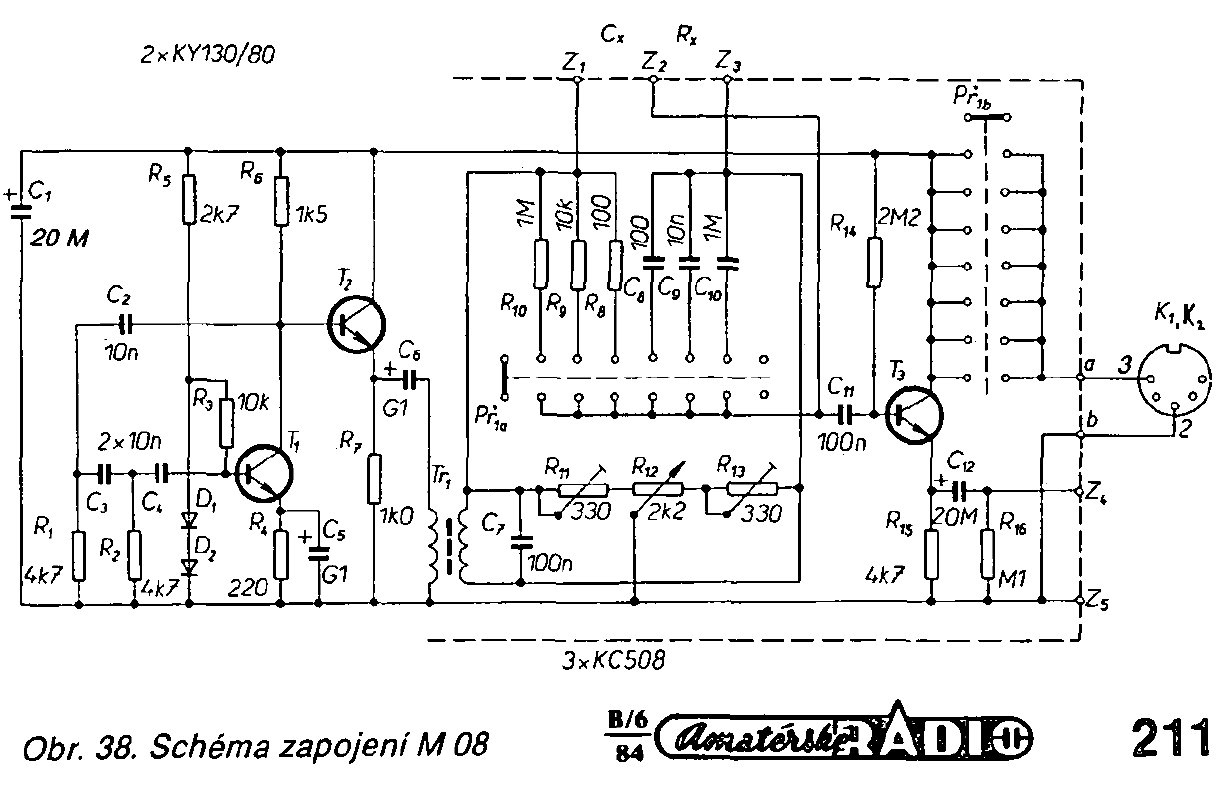

tak si dovolím to nechat tady:
1984-06-0211_2-DESKA-S221_006.pdf- (19.47 KiB) Staženo 129 x
1984-06-0211_1-PREDNI-PANEL-STITEK-001.pdf- (13.29 KiB) Staženo 130 x
Tady u toho tvého aspoň poctivě píšou, že chyba je menší než 15%. Je to ještě měřicí přístroj?
Zase je to jednoduchý přístroj fungující na samotných základech elektrotechniky, to se mi taky líbí. Bohužel pro praktické využití je skoro k ničemu.
