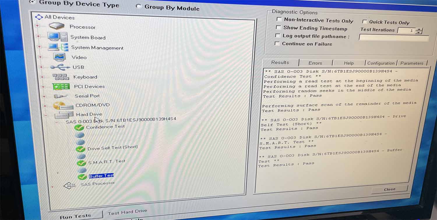

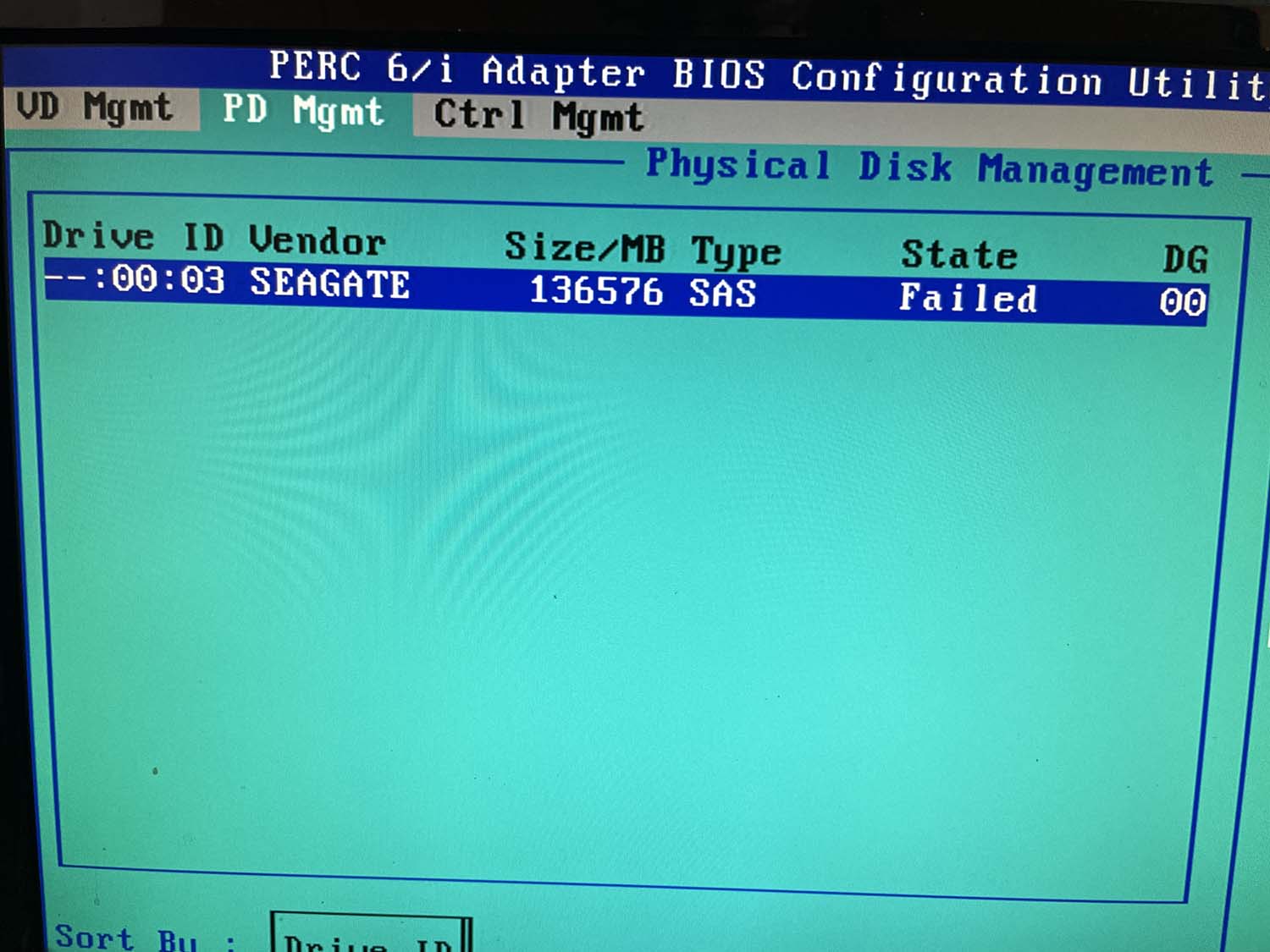

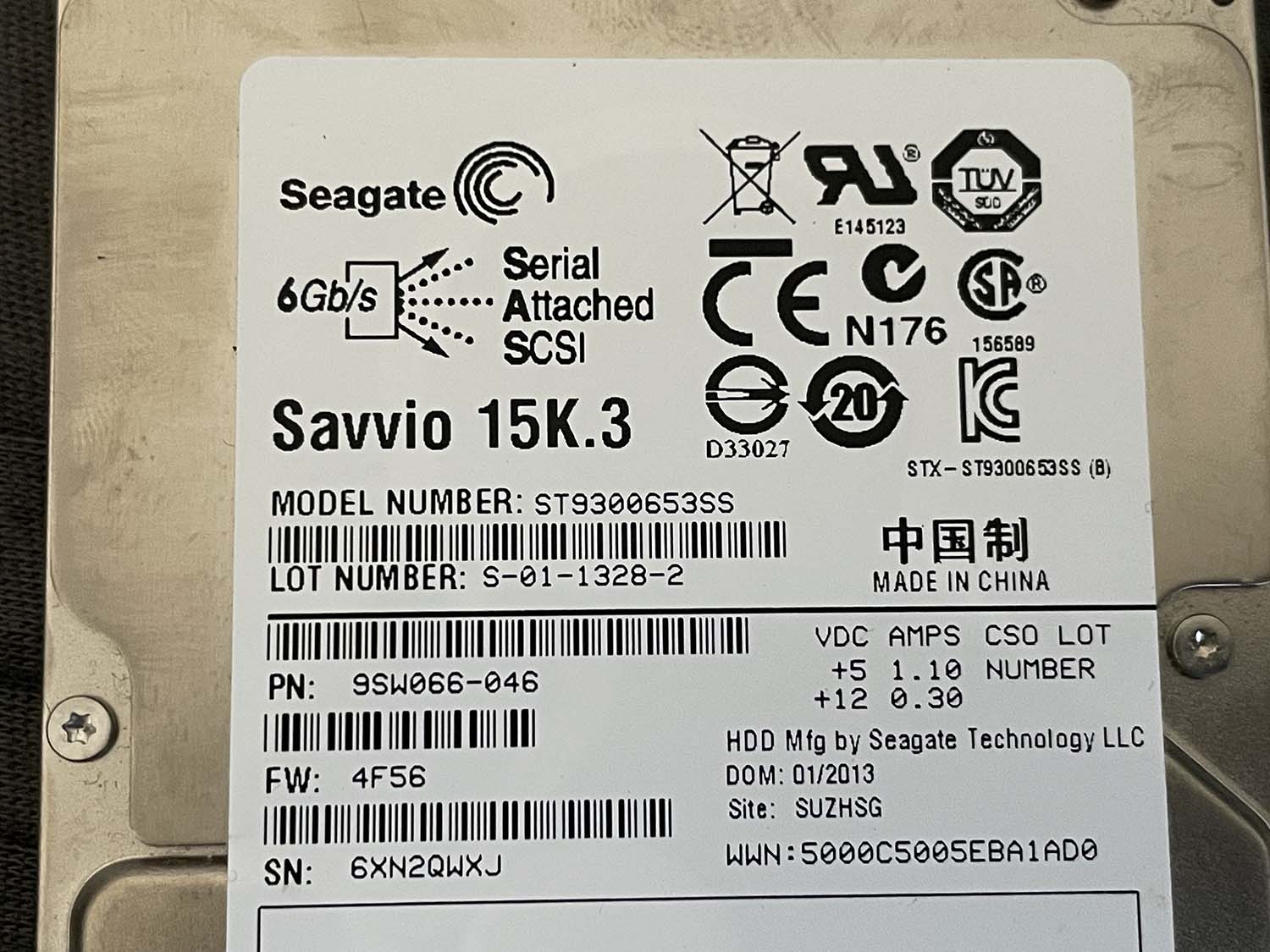

chcem sa spytat , poziadat o pomoc pri rieseni problemu na serveri Dell PowerEdge T310. Dostal som sa pon s tym, ze nemal disky. Nejake som zohnal, pouzivane 2.5" SAS Seagate - v neznamom stave. Problem je v tom, ze pri instalacii OS mi nenajde HDD. Skusal som uz viac kusov a v dell diagnostike mi ich najde aj su podla nej OK, v RAID utilite vypisuje State: Failed. Aj na prednom paneli serveru na LCD vypisuje, ze disky su vadne. Ale smart a vsetko je ok pri testovani.. tak neviem ci mam vadne disky, alebo som len nieco prehliadol. Pri instalacii som skusal aj vkladat driver na raid controller, ale disky aj tak nenaslo. Skusal som instalaciu aj cez OS Deploy. Aj ked vytvorim raid tak po restarte vypise 0 najdenych virtualnych diskov.

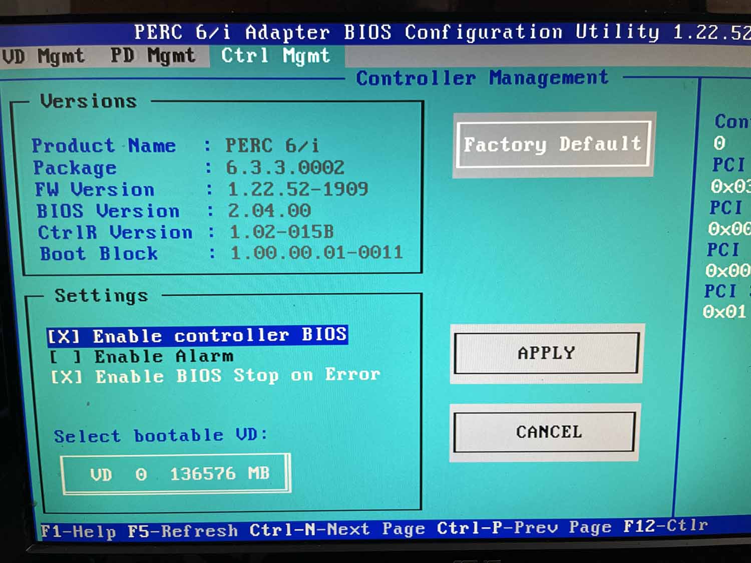

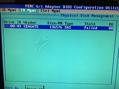

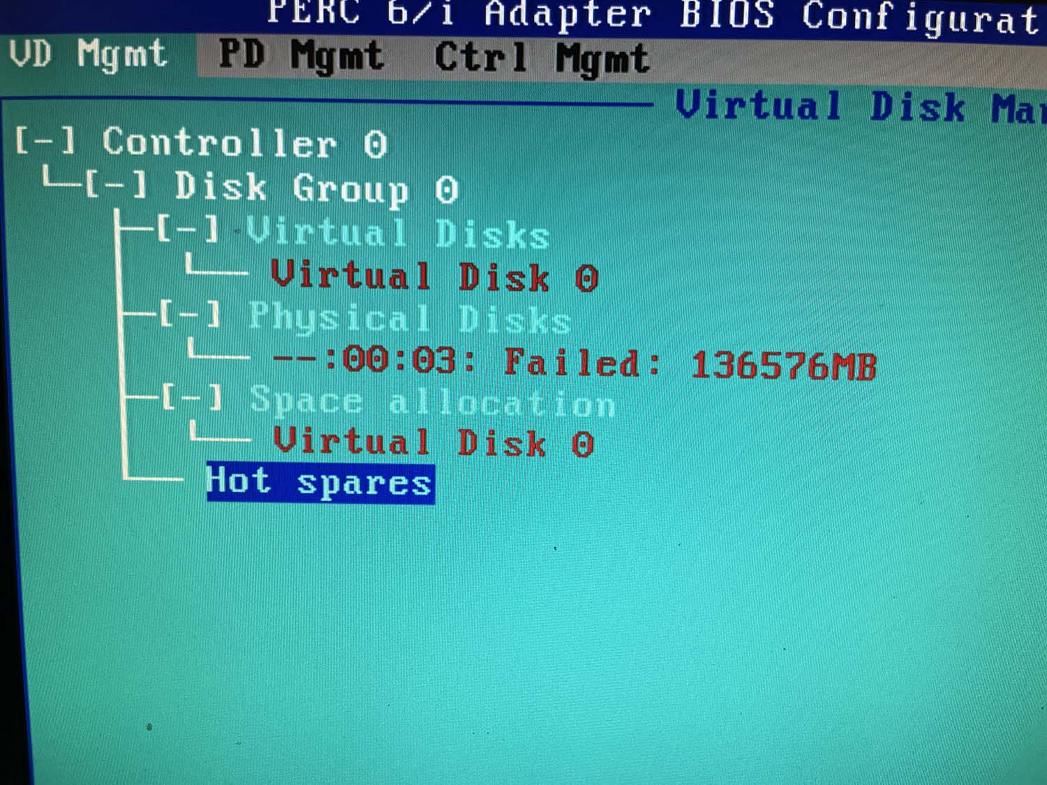

DukeNuke: CTRL+R cez tento nastroj som to skusal, ale vysledok vid fotky. Na fotkach je vlozeny jeden disk, skusal som aj dva a to iste. A nejde dat Apply, nedokazem tam prejst na tu moznost.
rnbw: PERC 6/i

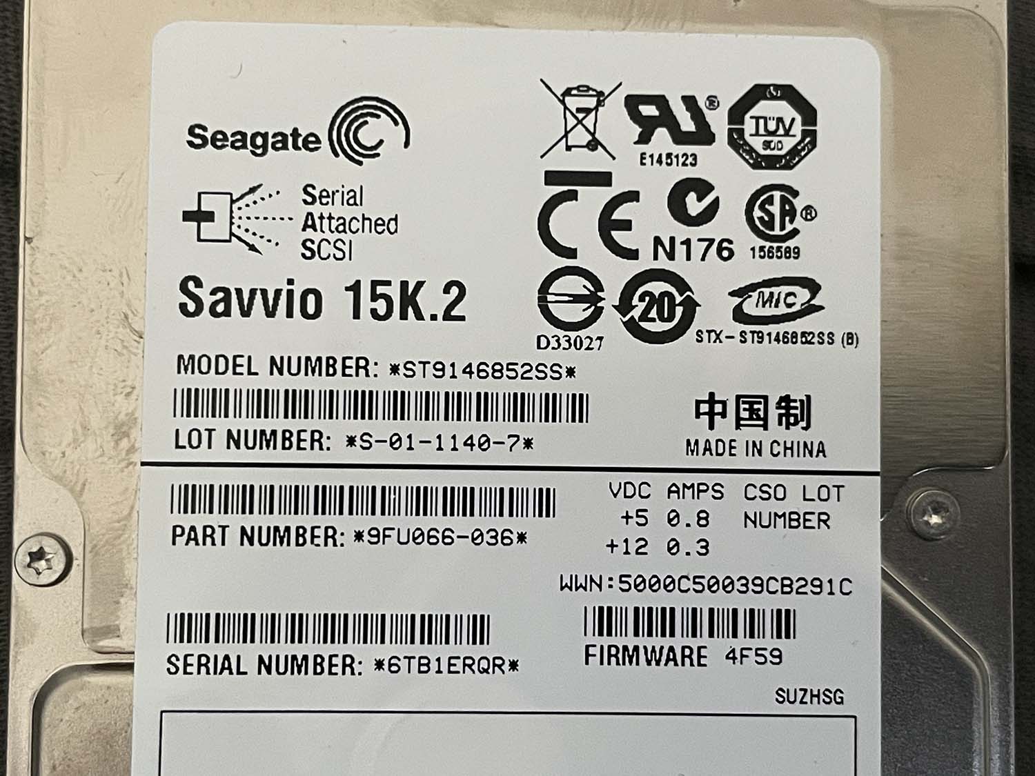

Asi nejaka nekompatibilita (aky je typ tych diskov a verzia FW?). Skus DELL disky (na eBay je ich dost).
Pripadne skus nejaky bezny stary SATA disk.

asi mas pravdu lebo so sata diskom to ide normalne. Diky

Tie Part Number vyzeraju ako HP. Asi je to z nejakeho HP storage - moze to byt naformatovane na 520B sektory. Zistis pripojenim na non-RAID SAS radic.
