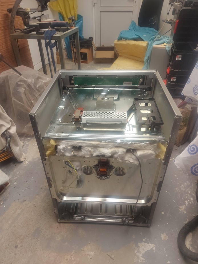

Zdravím. Na FB jsem získal za odvoz sporák Whirlpool AXEF 6634/IX/1. Má indukční desku asi je tam Gorenje dle elektroniky. Je to 6let starý stroj. Umyju jej aby byl použitelný, protože vypadá zoufale. Nic méně vše chodí. Vaří, peče. Přemýšlím, když už jej teda umyju, že bych repasoval některé díly elektroniky indukční desky. Co takhle nejvíce odchází? Napadlo mě rezonanční kondenzátory, ellyty zdroje, optočleny řízení igbt tranzistorů?
Nebo je preventivní výměna blbost?

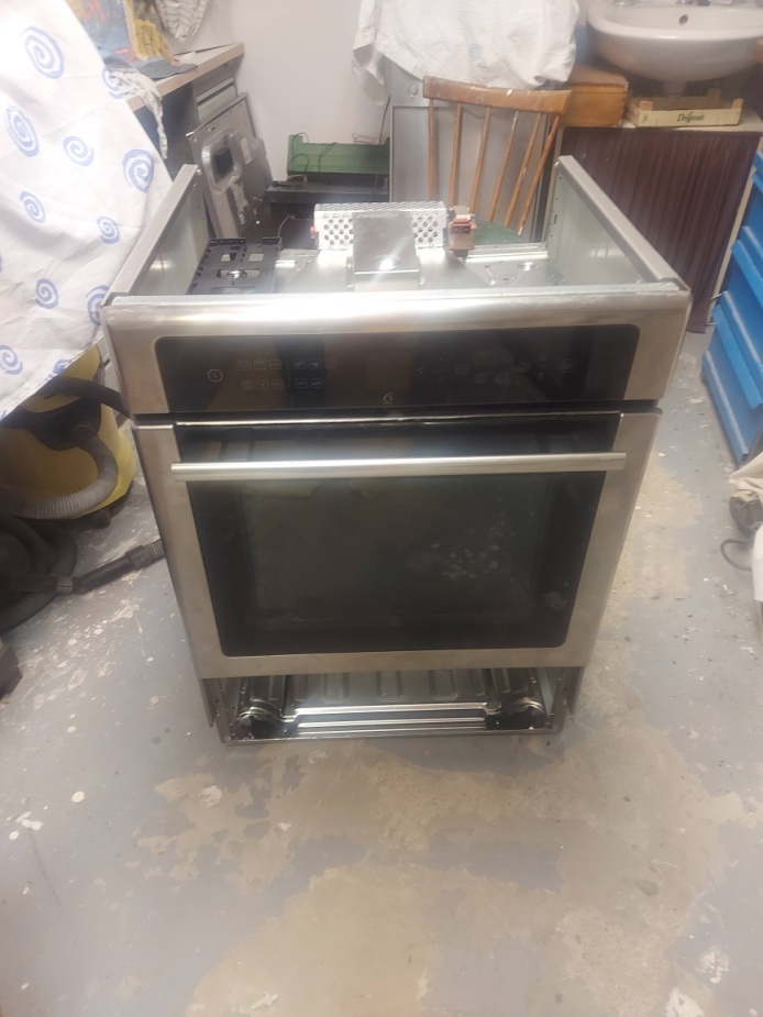

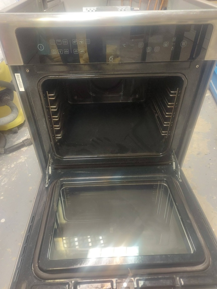

- sporák jsem do šroubku rozdělal, kompletně celý umyl v horké vodě a prášku na praní a skvěle to odmašťuje od tuků
- skla umyl
- těsnění z nehořlavé tkaniny vypral v potahu v automatce na 90st C
- původní spojovací materiál z poloviny rezatý jak liška nahradil nerezovými vruty A2

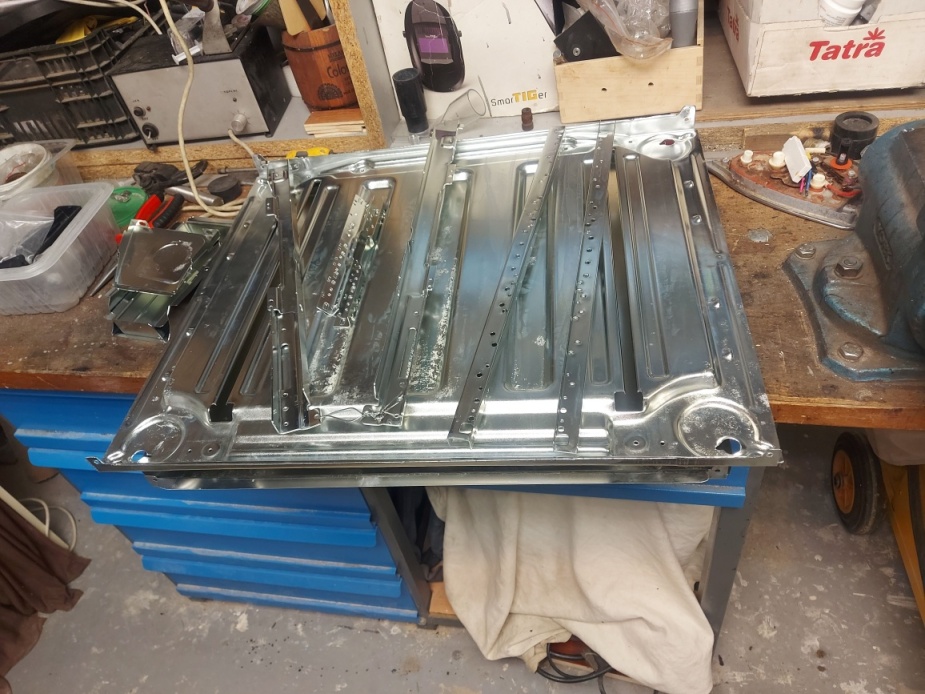

- vnitřní orezlé plechy jsem nechal opálit od původního zinku a nechal znovu ozinkovat elektrolyticky
- udělám rekonstrukci pohonu grilu, neb uhnil původní držák rožně a udělám si svůj nerezový rožeň
- plánuji koupit výsuvy aby se moje děvčata nebála vystrkávat plechy z trouby, když už pečou

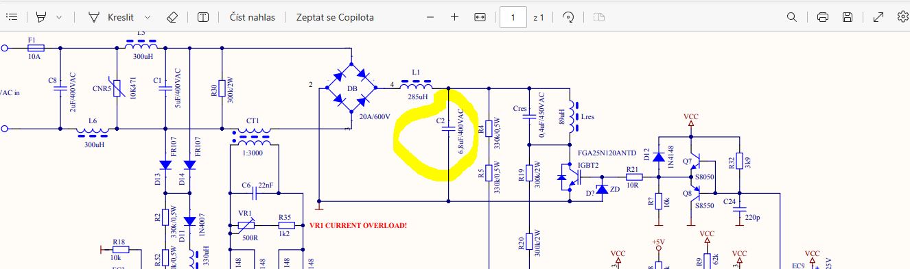

- rezonanční kondenzátory (ty spojené paralelně s cívkami ploten) i ty filtrační kondenzátory můstkem a cívkou mají 5-10% kapacity dolů oproti nominálu
Dotaz. Mrkněte prosím na připojené schéma (principiální schéma zapojení) a žlutě označený filtrační kondenzátor. Nominální kapacita použitých filtračních kondenzátorů je 3uF. V AME.CZ v mají jen 5uF. Jak moc navýšení kapacity filtračních kondenzátorů bude mít vliv na běh indukční desky? Filtrace probíhá na LC obvodu.
