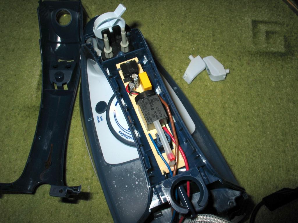

V rukovati je nejaka vypinacia elektronika, asi s polohovym spinacom.

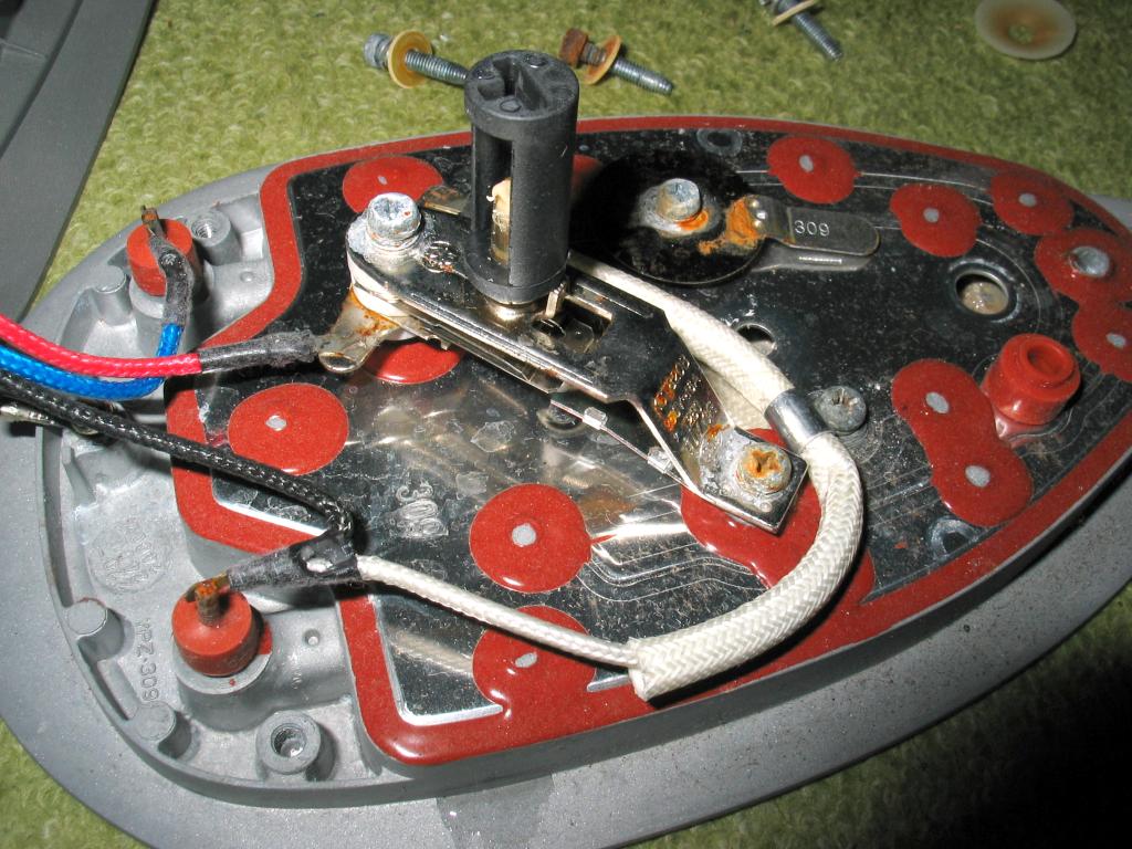

Na telese je normalny mechanicky termostat, v bielej buzirke je prerusena poistka.
Termostat vyzera funkcne, nebol zlepeny.

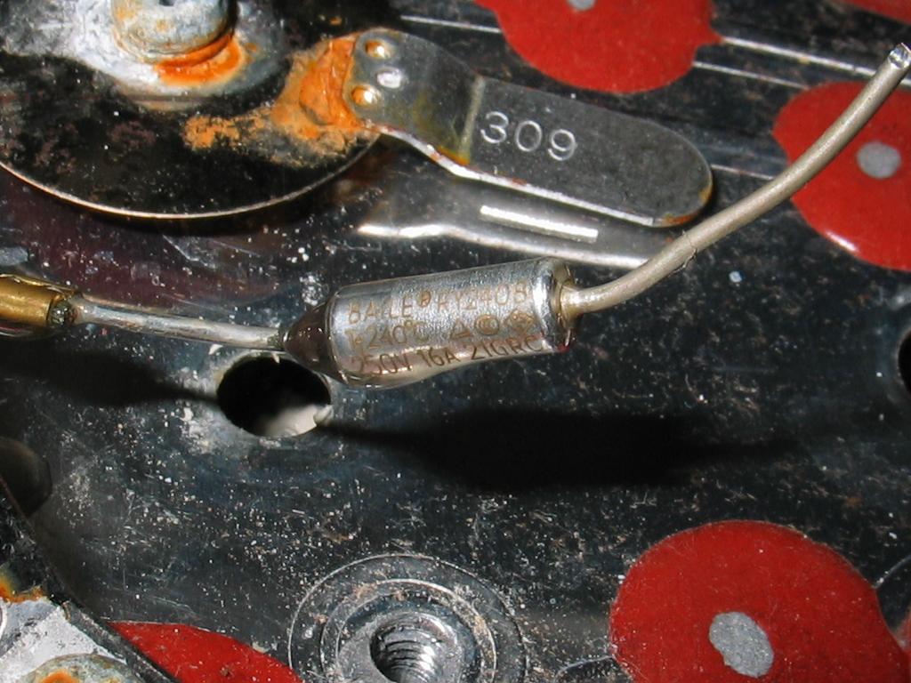

Poistka je cinska - BAILE RY240B. Nie je prerusena uplne - merak ukazal odpor asi asi 1,5M a postupne klesol asi na 700K. Asi to je fakt cinsky smejd.
Pod buzirkou je nakrimpovana. Zaujimave je, este aj v buzirke bola voda 8O Mozno to niekde tecie.

Poistku som vymenil, zehlicka funguje.
Povodna poistka je mechanicky rozpadnuta - zaliaty vyvod sa otaca o par stupnov.
