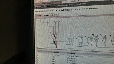

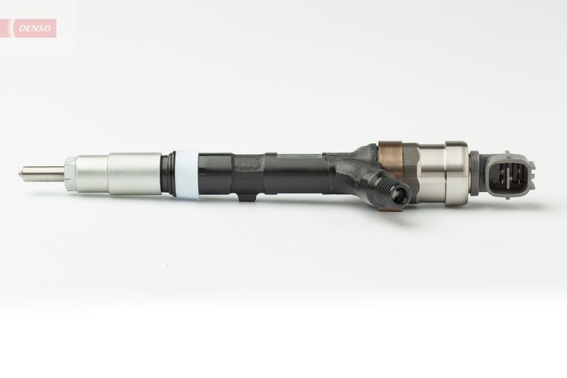

Zdravím priateľov tohto fóra .
Chcel by som sa opýtať skúsenejších ohľadom tohoto vstrekovača DENSODCRI100570 .

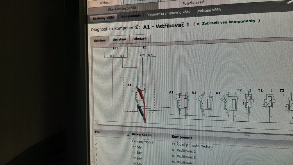

Podľa schémy je pin 3 a 4 pripojený na cievku RJ motora E23 pin B1 a B5.
Pin 1 a 2 pripojený na RJ E1 pin A26 B20 .
Mám skúšač vstrekovačov ktorý má ale len 2 piny . Tieto ale zrejme otvárajú len piezo elementy na iných vstrekovačoch .
Potreboval by som vedieť ako zapojiť túto trysku 4 pinovú na 2 pinovú. Chcel by som si vyrobiť
nejaký prechodníkový kábel .
Čo mám zapojiť na pin 3 a 4 tohoto Denso vstrekovača a čo na pin 1 a 2 ?
Predpokladám , že pin 1 a 2 bude piezo element a tam by som vedel použiť súčasné ovládanie vstreku z toho môjho testera . Ale čo použiť na pin 3 a 4 ktoré zrejme otvára vstrekovač a treba tam nejaké PWM riadenie ?
Ďakujem vopred za pomoc .

Vstřikovač není piezo, ale elektromagnetický. Cívka je na schématu vyznačená. To, co je vyznačené jako rezistor, je skutečně rezistor a slouží k předání kalibrační veličiny do ECU. Rezistor je tedy nějak natrimován při výrobě každého vstřikovače a jeho hodnota nese informaci o průtoku vstřikovače. ECU podle toho potom upravuje dobu trvání vstřiku. Zde, strana 19: https://www.slideshare.net/fabiorenasci ... mfornissan
