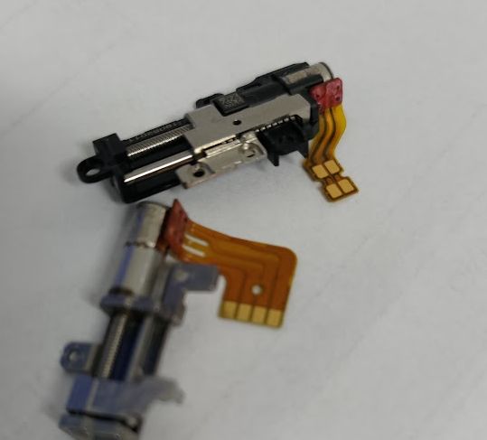

Zdravím,
nevěděl byste někdo, jak a kde hledat konektory na PCB pro tyhle 2 flexpásky ?
A vzhledem k jejich krátkosti i s případným konektorem budou problémy, tak jestli nelze použít i nějakou jinou metodu ? Třeba je jen na něco přimáčknout ? Na co ? přímo na PCB ? Nebo nějak elegantně prodloužit ?
Potřeboval bych udělat pár stovek kusů, malá velikost, spolehlivě.
Díky za případné nasměrování. Roman.

toto jsou kontaktní plošky proti pružinovýmu kontaktu na pcb
třeba: https://vi.aliexpress.com/i/4000192234445.html
