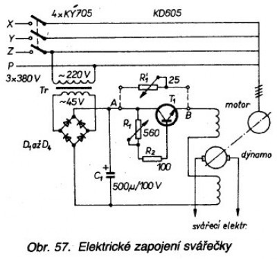

Aky potenciometer použit ked 560R drotovy 1w sa neda kupit. Poprosim o odkaz na potenciometer z tme pripadne z avelmaku.

Můžeš dát místo T1 darlington, pak by se dal zvednout odpor R1, R2 cca 50x a použít běžný nevýkonový poťák.

daj tam 2W 470 alebo 680, tie majú aj v Avmaku, to nieje kritická hodnota. prinajhoršom doladíš pomocou R2. Ale celé to zapojenie je tak zo 60tych rokov, nie? dnes by som použil minimálne darlington.

kolega tuto zvaračku dostal a všetko tam je okrem potaku .Dakujem chlapi vyskušam.Ano je to stare zapojene

Tohle je zapojení , které zlikviduje neznalce . Platí jen pro určitou beta trandu . Raději sežeň ten "blbý" reostat a máš pokoj . Někde tady leží zapojení s regulací proudu a ještě se sníženým buzením bez odběru . Na závěr bylo i zapojení s odbuzením .

Ivan_01 píše:prinajhoršom doladíš pomocou R2
Pomocí R2 nic nedoladíš, je tam kvůli omezení proudu báze na bezpečnou hodnotu - aby se nezničil T1 při R1 = 0.
Na C1 bude po usměrnění zhruba 70V, tzn. při R1 na nule omezí proud báze na 0,7A --- tzn. musí být dimenzován na 50W ztrátu! A stejně i potenciometr - pokud použiješ jen 2W, tak při min hodnotách hned vyšle kouřový signál, že tudy cesta nevede...

Díváš se na to blbě . Když bude mít trand betu alepoň 80, tak se poťák ani nezahřeje .

Jenže při větších proudech je to spíš 10 - 15. Však až si to vyzkouší, tak uvidí...
