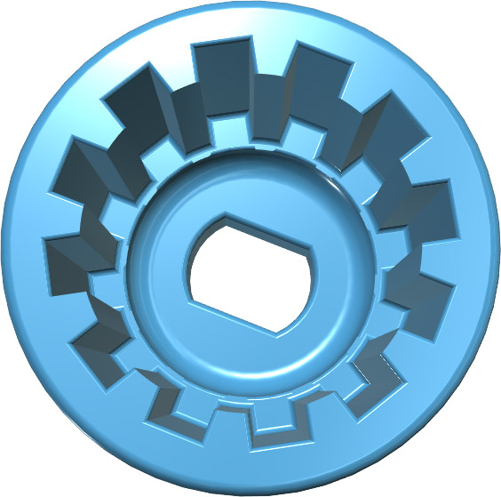

V prvním odkazu je obrázek, jak to vypadá. Závit je tam M4 jen pro uchycení toho unášeče M4 šroubkem s podložkou, aby nevypadl ven. Jinak je to nasazeno na konec hřídele o průměru 10 mm se sražením na 7 mm po délce asi 5 mm.

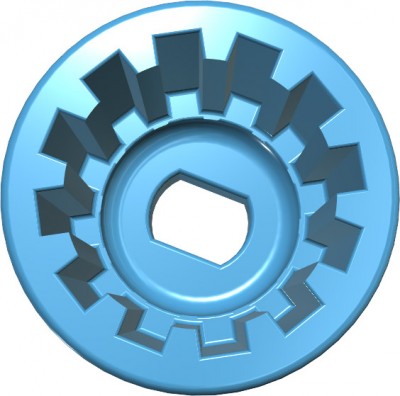

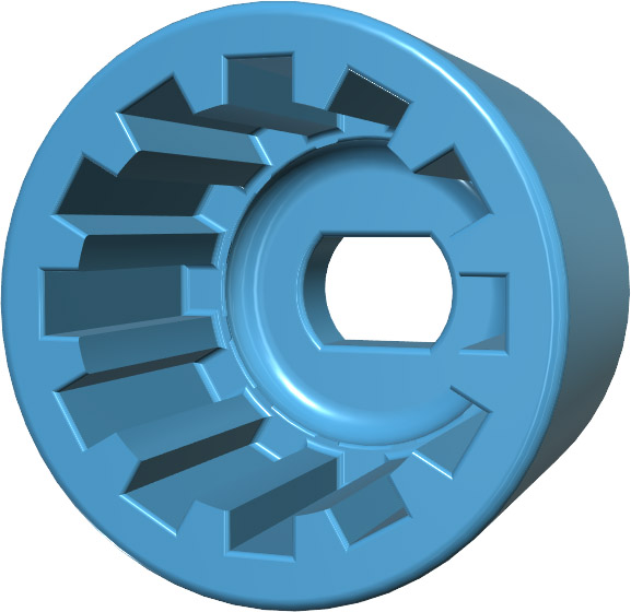

Ten "kov" vypadá docela betelně. Napadla mě ale jedna blbost, vytisknout to z plastu. Nevím ale jak budou pasovat míry, takže je asi budu potom upravovat, ale za pokus to stojí, Když bude zájem, tak hotový STL soubor sem mohu dát. Funkčnost ale budu vědět asi až mezi svátkama po mechanickém testu.

Tak spojka byla včera předána a vše funguje. :wink:
Sice nevím jak dlouho, ale není problém vytisknout novou a pro mě to znamená, že ve stejném případě u nás (kdyby se to stalo), tak vím o rezervě. Čučela na to jak na nová vrata. :wink:

Vytisklá spojka by snad něco vydržet mohla - koneckonců u masomlýnků byly tyto spojky plastové, jenom se lišily jednou důležitou drobností a to tím, že bylo v jednom kuse s ozubeným kolem - prostě to vypadalo [url=https://www.nadeta.cz/nahradni-dily/nahradni-dily-eta/kuchyne/Kuchyňské%20roboty%20a%20masořezky%20ETA/masomlynek-eta-2075-ambo/kolo-ozubene-pro-unasec-masorezka-eta-2075-eta-207500220-%5Bid%3D207500220%5D.html?ItemIdx=4]takto[/url]. U tohoto řešení bych se bál, že se při větším zatížení protočí hřídel v otvoru unašeče - kovový unašeč většinou dojel také na tohle, akorát prostě prasknul.

Tvůj 3D tisk- dobrá práce.
Ještě než budeš tisknout do rezervy, nech si projít hlavou, když už máš v ruce celý pohon, jestli by nešlo zvětšit sílu všech namáhaných částí tak aby se to ještě vešlo a nikde to nedřelo. Nejvíc chabrus na protočení to bude v nasazení na osu. Každý milimetr dobrý. Mám osobní zkušenost z unašečů BOSCH. V každém případě mam zájem o xxxx.stl. Může se hodit, nikdy nevíš. Jestli se to vejde na EB, tím lépe, víme kam pro to šáhnout.
