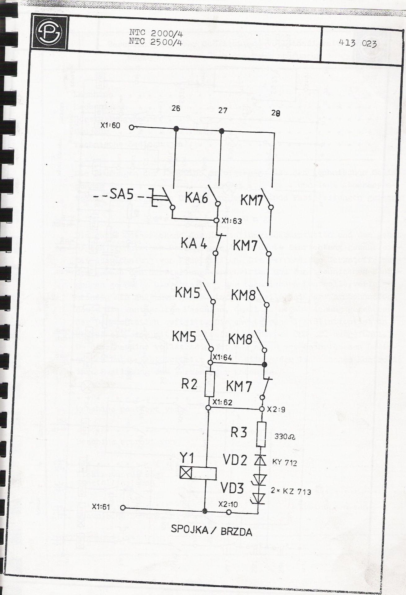

Takto funguje požírač přepětových špiček např. v tabulových nůžkách NTC kde Y1 je elektromagnetická spojka. X1:60 je +48V, X:61 je -

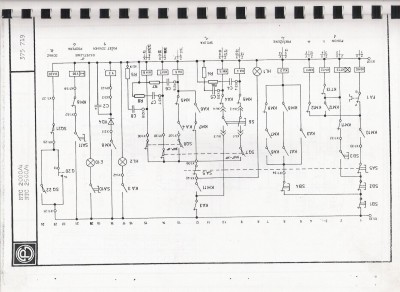

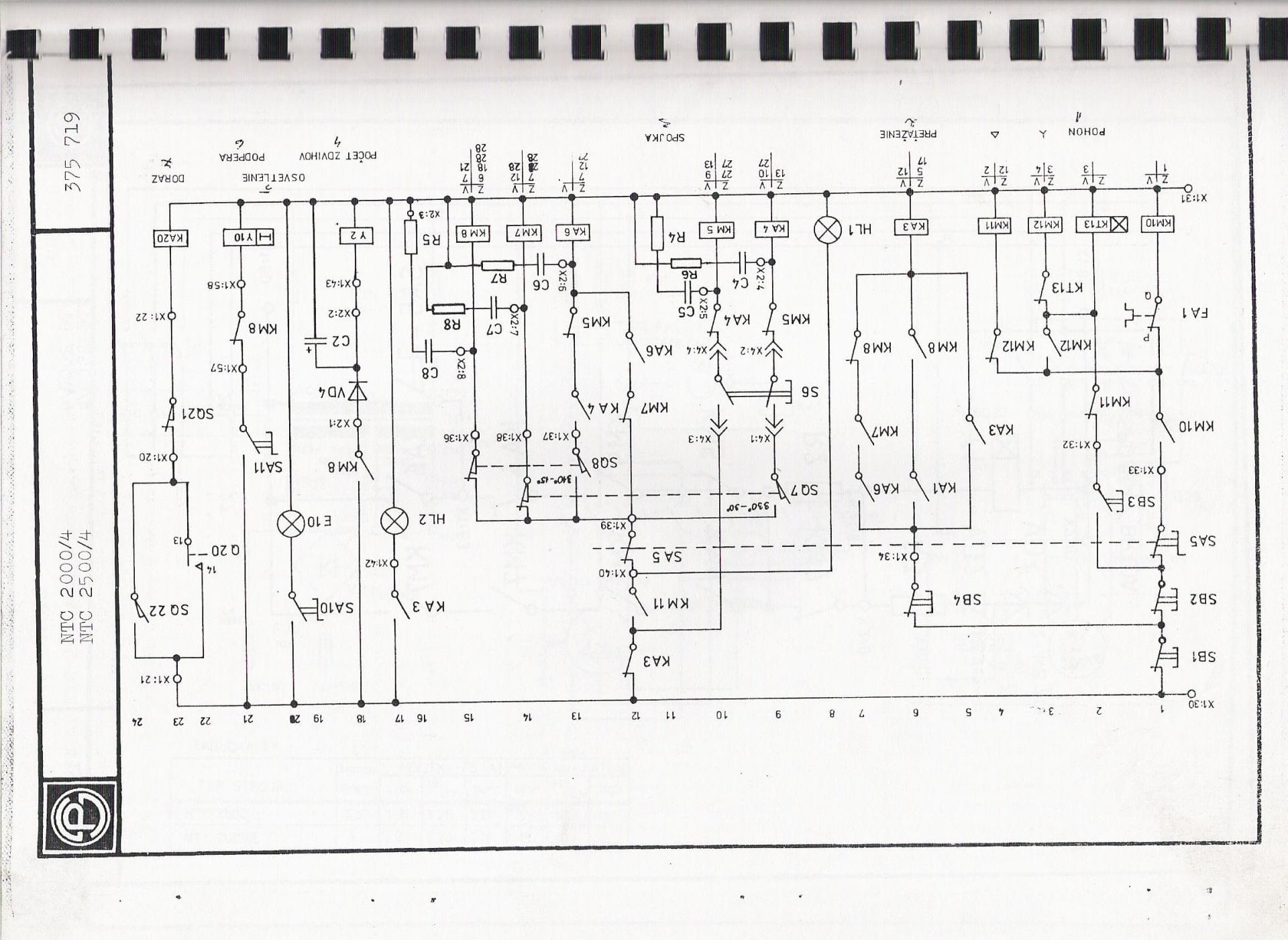

A takto jako RC člen paralelně k cívkám relátek a stykačů na střídavém napětí 24V/50Hz.
Myslím že hodnoty kondíků jsou M1/250V= a odporů 47Ω, teda aspoň u malých nůžek NTC1250/2,5 to tak je...

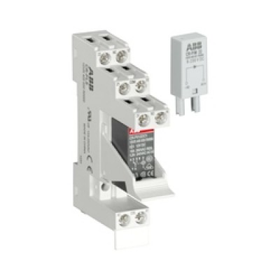

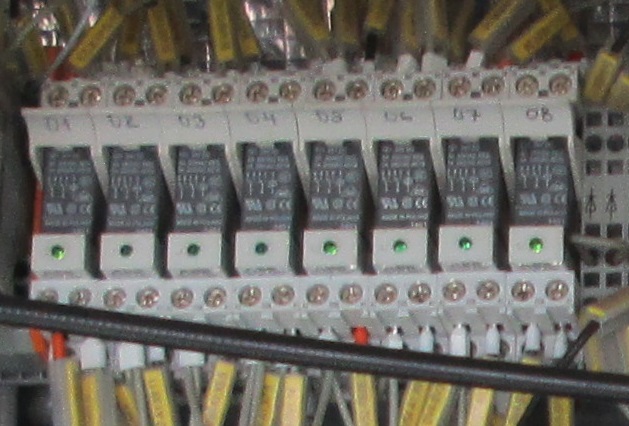

Relata řady CR-P024 mají v příslušenství indikační LED modul i s odrušením (dioda). Už jsem jich pár měnil.
