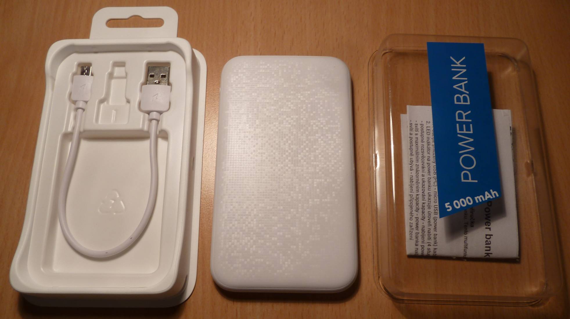

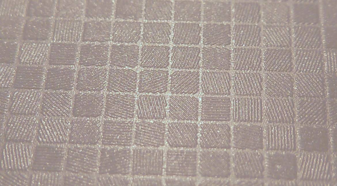

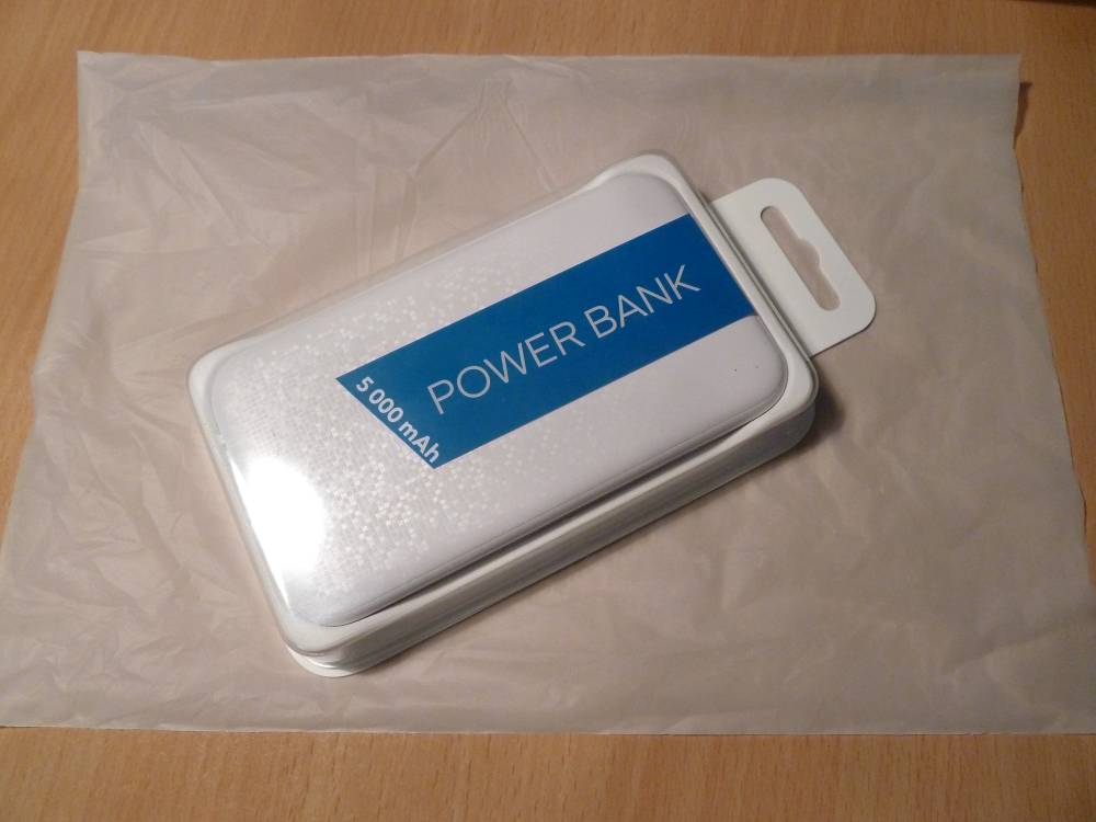

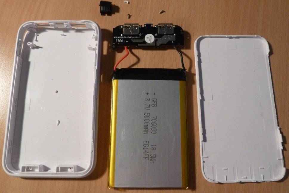

Tak ešte mala recenzia. Kryt powerbanky je dosť mäkký, tipujem polyetylén. Pri rozoberaní nepraská, ale sa trhá. Bez poškodenia sa nedá rozobrať. To prepravný obal je z podstatne pevnejšieho (hrubšieho) plastu. Článok má rozmery 90 x 60 x 7 mm. Až mi to príde škoda, koľko luxusného odpadu je z takej peknej powerbanky, keď potrebujem len článok.
