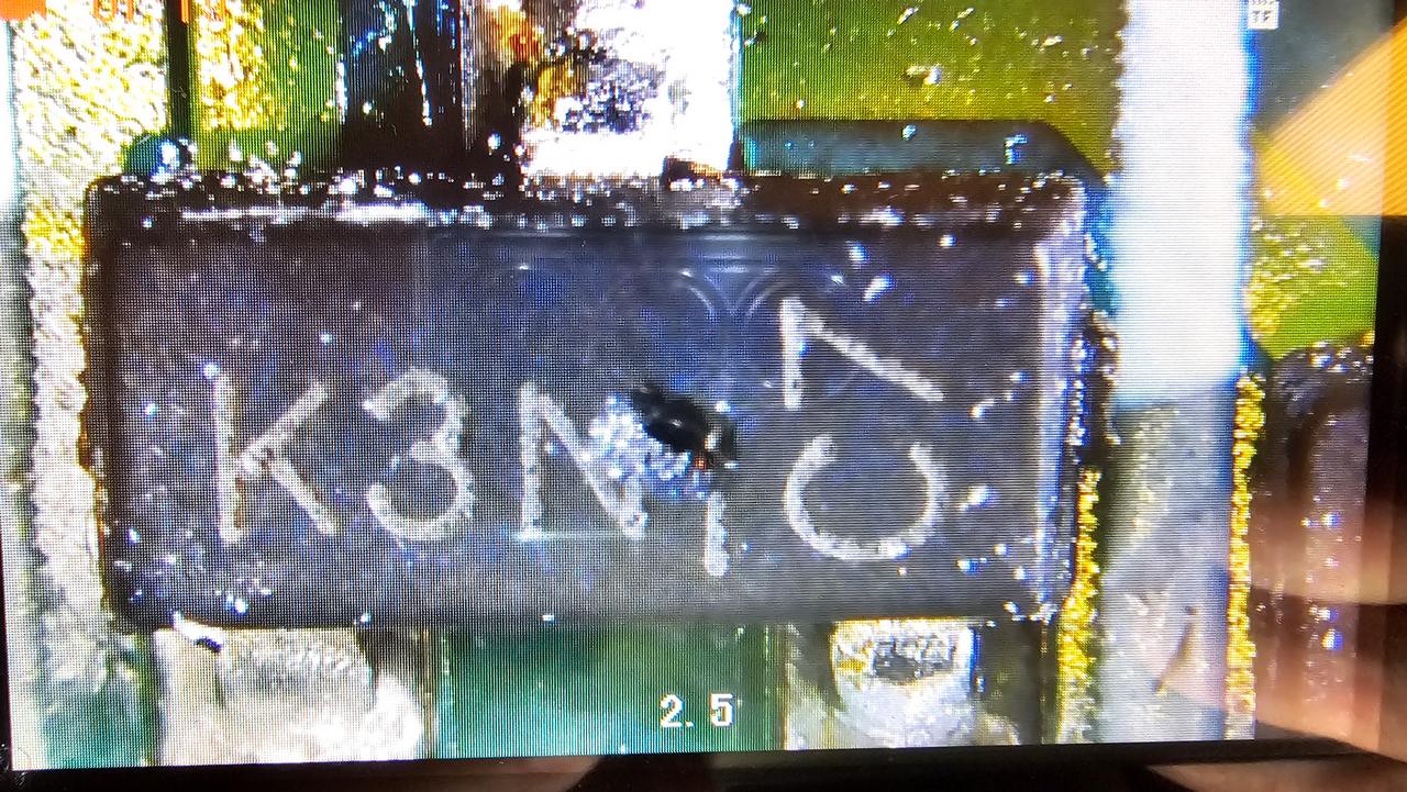

Dobrý den, prosím jaké je označení tohoto tranzistoru, z toho co tam je to nevyčtu. Děkuji

Skus zadat to googlu "sot23 marking k3n".
Vyjde ti MMBT3906.

Měl by to být MMBT3906.
Viz datasheet

Díky objednáno z čajny. Než dorazí tak jsem hledal náhradu dostupnou v GM. Je to vhodná alternativa ? Už jsem ho vyměnil ale TV se chová stejně. Je z desky T-CON. Je možný že je celý modul KO.

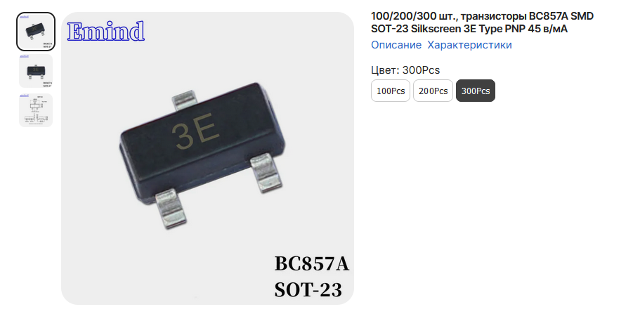

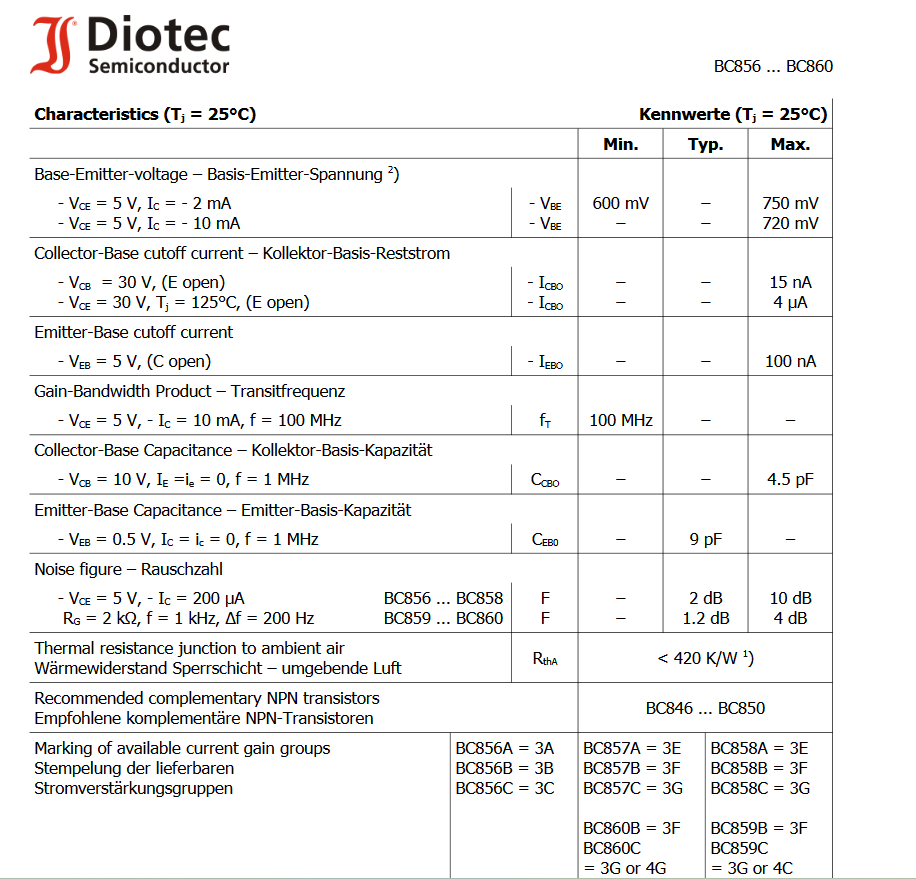

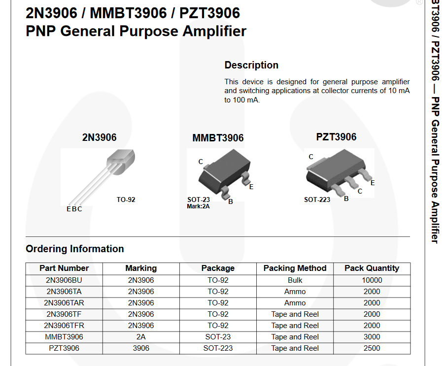

Dobrý den! Omlouvám se pokud se mýlím ale podle katalogu SMD je to úplně jinak. Sám jsem objednával u TME tranzistory značené SMD jako 2A což podle katalogu je MMBT3906 ale oni mě poslali tranzistory s označením 3E což podle SMD katalogu je BC587A nebo AT. Tak jsem zmatený. Reklamoval jsem tedy u TME zásilku a reklamace byla vyřízena kladně a poslali mě novou zásilku která opět obsahovala 25 tranzistorů s označením 3E. No, udělal jsem výstřižek z katalogu a prosím o vyjádření Vás kteří víte a máte přehled. Také jsem zadával napřed do Googlu ta označení ale Google píše nesmysly protože tam vyskakují různá hausnumera od různých prodejců a výrobců. Označení K3N podle katalogu neexistuje. Tady posílám odkaz na katalog SMD který jsem si stáhl a používám ho: https://www.sos.sk/pdf/SMD_Catalog.pdf

Zdravím! Zkusím se zeptat ještě jednou. V indukční desce Fagor odešel IGBT a s ním ještě tři další tranzistory SOT23. Jeden s označením 5C, ten jsem našel jako BC807-40, další byl označený 6C a ten jsem našel jako BC817-40 a poslední měl označení 2A a ten jsem našel jako MMBT3906. Objednal jsem si tedy všechny tranzistory. Ten s označením 2A a tedy MMBT3906 mě přišel ale s označením 3E. Ale ten mě vyšel jako BC857A. Prosím jak to tedy je?
Přiložím obrázky které jsou výsledkem mého pátrání na Google. Ještě mě napadlo že by se mohlo jednat o náhradu ale nevím. Mají jiné IC.
