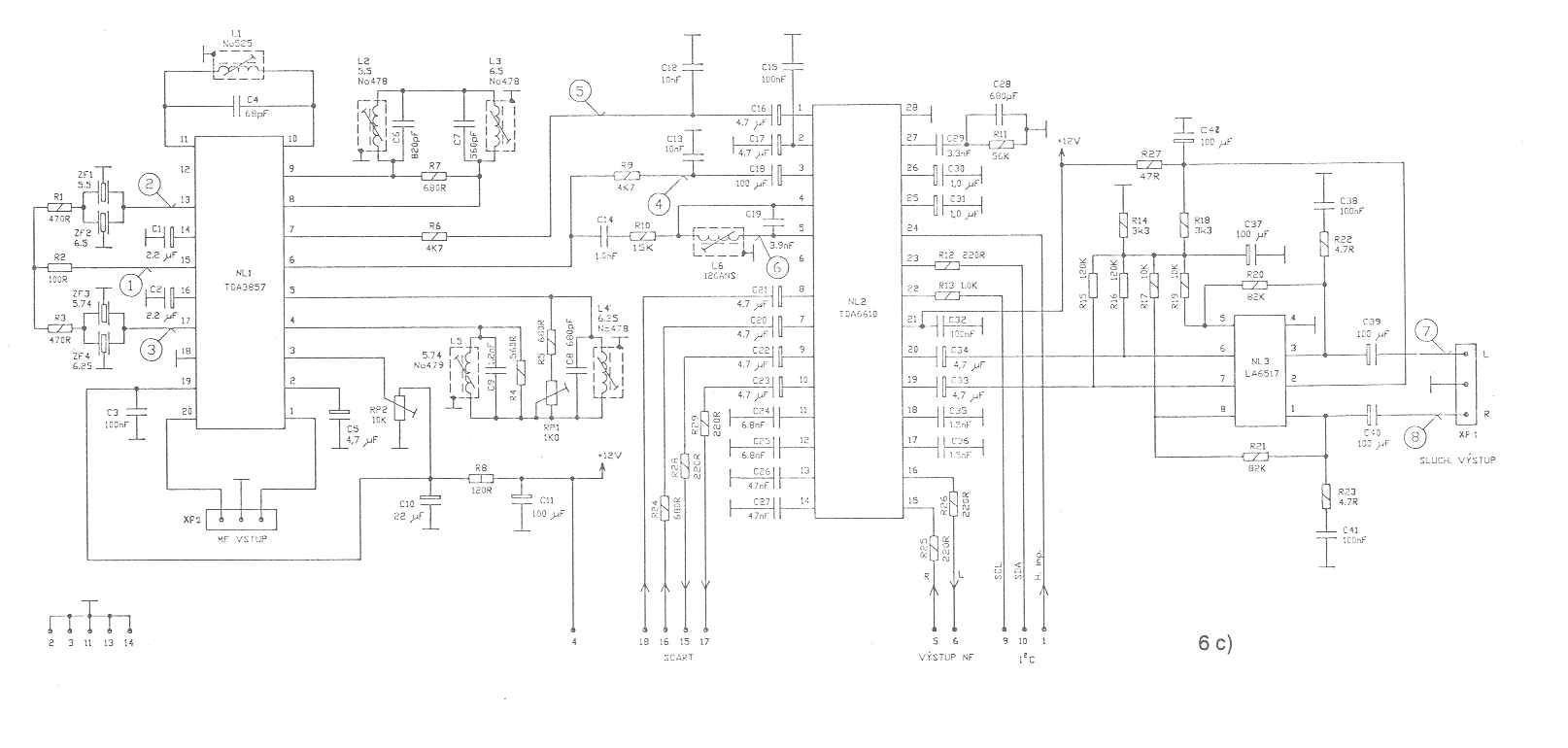

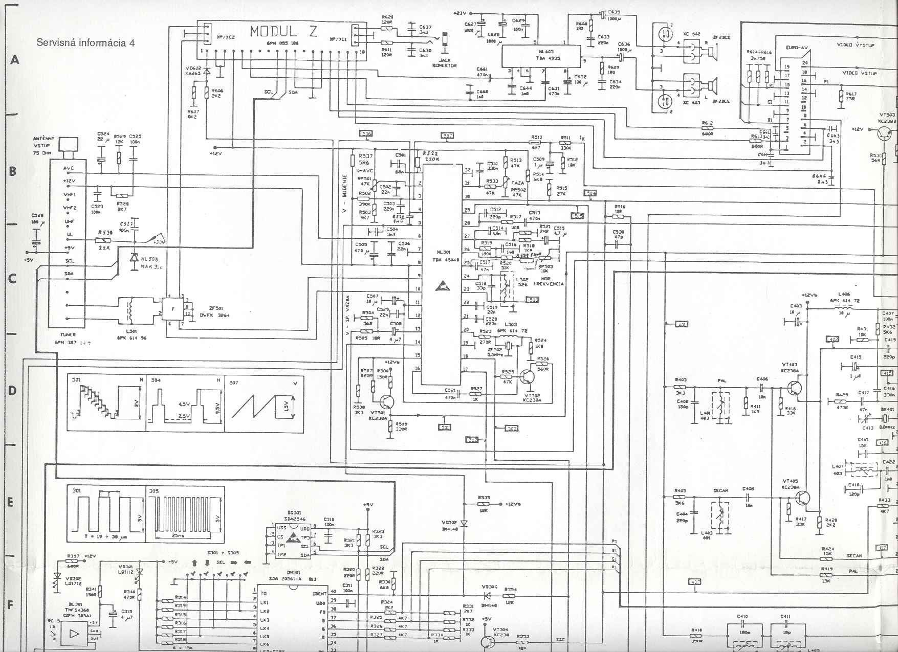

Na TV je pripojený DVD prehrávač /scart-scart/.Pre ifo-čiastočná schéma v prílohe.
modul_zvuku.jpg- (64.83 KiB) Staženo 166 x
C466_C467_4.jpg- (204.3 KiB) Staženo 185 x
macepete píše:Čaute,na tomto TV mi čoraz častejšie pri zapnutí nejde zvuk.DO na pridávanie,uberanie zvuku reaguje-paličky stúpajú,resp.klesajú,ale z reprákov nejde nič.Na slúchadlá tiež nič.Po pár hodinách znovu zapnem a ide! Nikdy nevypadne zvuk pri zapnutom TV.Len keď vypnem a zapnem.
Hledej okolo NL 102 (LM 317) a VD 502 -1N4148 ,popř.to vyměň.
macepete píše:Nemôže to byť v koncáku,keď ani slúchadlá nejdú...A tie nemajú s koncákom nič spoločné,vyzerá to byť na ten Modul zvuku...
Ty myslíš že slúchadlá bývajú z čoho vyvedené? jedine z koncáku cez odpory a nehovorím že je zlý... len zatial čo som sa všetko stretol vždy bol na ňom špatný spoj keď blbol zvuk..napr. v C445 a podobne tam zas reproduktor zvykne odísť a ´chrchluje´ ale to nie je tvoj prípad..
migi111 píše:Ty myslíš že slúchadlá bývajú z čoho vyvedené? jedine z koncáku cez odpory a nehovorím že je zlý... len zatial čo som sa všetko stretol vždy bol na ňom špatný spoj keď blbol zvuk..napr. v C445 a podobne tam zas reproduktor zvykne odísť a ´chrchluje´ ale to nie je tvoj prípad..
To sa robilo tak pred 10-15-timi rokmi (u lacniakov a mono TV mozno este stale). Uz Tesla Orava-C428 (cca 1990) mal moznost regulovat hlas,vysky,hlbky, vyvazenie aj audiostopu samostatne pre repraky a samostatne pre sluchatkovy vystup.
