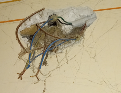

Popřípadě kde je krabice dát obklad na magnety a pak zasilikonovat, hlavně vědět která to je.

Toto som minule našiel u kamaráta.......

Nevím, jak to máš teď s tím obkladem, ale pokud bych dělal nový, kabel bych vytrhl a zasekal delší, protože nejjistější je tam nic nemít. Pokud by jsi chtěl ale připojovací místo zachovat, zvolil bych na přilepení obkladačky zakrývající spojovací krabičku nějaký "lehčí lepení", či jak někdo napsal na magnety, abys mohl obkladačku snadno odstranit a místo obnovit, nebo překontrolovat. Jinak spojku bych volil normální mačkací izolovanou a ještě přes to přetáhl smršťovačku(smršťovačky) - je to spolehlivý a na věky, a klidně to můžeš zazdít.

Skúsim to zaletovať medenou spájkou a keď sa mi bude taviť bužírka tak dám lisovačky......
