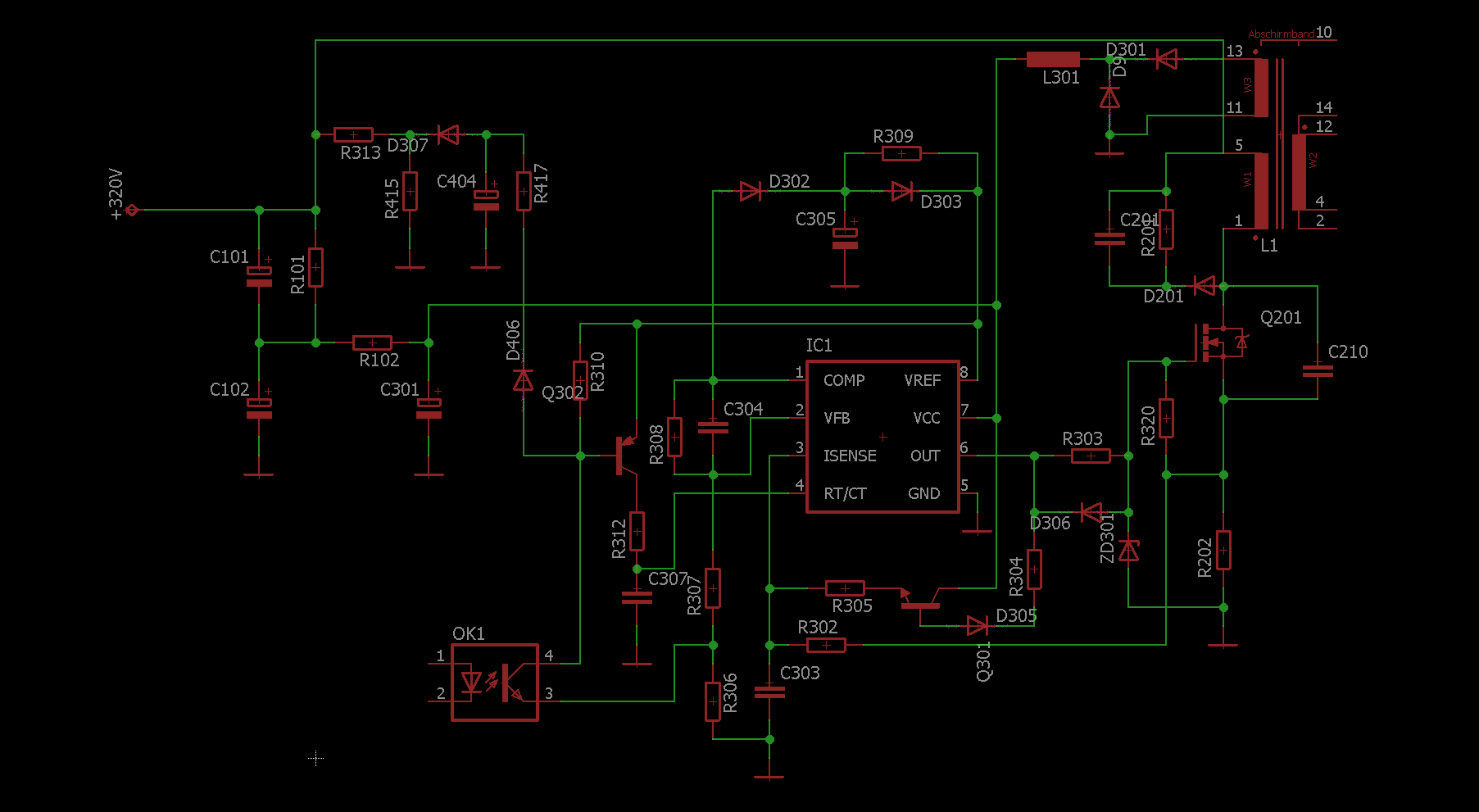

Mám na stole jednočinný AT zdroj s KA3843 (ekv. UC3843) k úpravě na nabíječku LiFePo článků, 3,3V/cca10A. Zdroj má jednoduchou sekundární část, regulace jen pomocí TL431, žádný další integráč.
Využívám +5V větev, zapojení kolem TL431 jsem upravil, vstupní část optronu přepojil z +5V větve na +12V (napětí 3,3V už nestačilo), snímací odpor proudového omezení R202 0R27 jsem zvýšil na 1R1. Při aktivaci proudového omezení zdroj vypnul, vypájel jsem proto Q302 a R312 připojil přímo na vývod 8 (Uref) KA3843. Zdroj chodí celkem slušně, výstupní napětí 3,3V, vnitřní odpor 5miliOhm a proudové omezení je 10,5A.
Co mi ale není jasné, je funkce Q301, D305, R304 a R305. Blbě vidím, nemůžu na 100% vyloučit chybu při překreslení, ale kontroloval jsem to několikrát. D305 je 1N4148, Q301 je 2SC1815. Máte někdo ideu, k čemu tam ty součástky jsou? V žádném zapojení s UC384x jsem se s něčím takovým nesetkal. Dík.

Bez hodnot soucastek tezko rict, ale podle mne je to nejaka ochrana. Tranzistor Q301 se otevre, kdyz se pred D305 z nejakeho duvodu objevi zaporne napeti. Tim se na vstup Isense privede velke kladne napeti, coz obvod vyhodnoti jako nadproud a vypne se. Podobne zapojeni je i ve Figure 9-2 v datasheetu UC3843 - ses si jisty, zes to prekreslil spravne?

Nemá být D305 obráceně? Takhle nemá v bázi Q301 smysl.

Jedine ak by to bola zenerka.

Zenerka je tam jen jedna a má v označení Z

Kontroloval jsem to několikrát, je to skutečně takto zapojené.
Doplnění hodnot:
D305 - 1N4148
R304 - 1k
R305 - 13k
