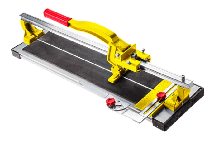

Chalani neviem si dať rady. Mám rezačku na dlažbu ako na obrázku a začala rezať krivo resp nastavím koliesko na začiatku kachličky na značku a na konci kachličky na značku, spravím rez a na konci kachličky je rezová línia o 1mm mimo značky. Všetko je pevné, nič neni volné, koliesko je vymenené. Nerozumiem ale tomu, prečo to robí? Čo sa mohlo pokaziť?
PS: Musím to robyť tak, že značku si dám úmyselne o 1mm vedľa. Štve ma, že neviem prečo to tak je!!!

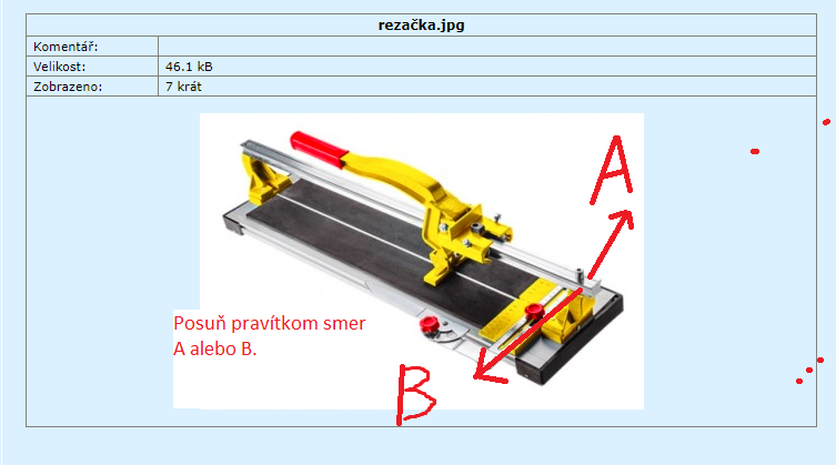

Nemas doraz s reznou čiarov v pravom uhle!Dosteluj tu bud dorazom,ze ho stupen,kusok posunies,alebo pravitkom tzn.posuvom kusok do strany.Skor by som posunul pravitko na konci rezu,nie doraz.
Podla obr.to posun na konci rezu do jednej strany.

Osa kolečka není zřejmě kolmá na vedení řezačky. Kolečko tak má tendenci jet šikmo vůči vedení.

TO harry: Ano to by dávalo logiku. Idem pošpekulovať, či sa to dá nejako nasvaiť. Ja som toto bral ako nenastaviteľné, tak preto mi to ani nenapadlo.

To harry: Tak možnosť nastavovať kolmosť osi rezacieho kolieska na os vedenia som nenašiel. Pomohol ladný dotyk donucovacieho prostriedku. Prečo sa to ale pokazilo nechápem. Je naozaj možné že to niekomu spadlo alebo stúpol na tú páku s ktorou sa režie a tým pádom to celé vyosil. Ďakujem ešte raz za nakopnutie.

Jo, pokud se o nářadí dělí víc osob, to se někdy dějí divy. Jsem rád, že to pomohlo.
