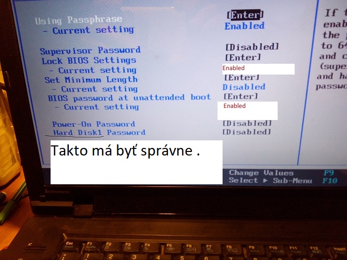

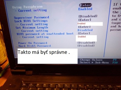

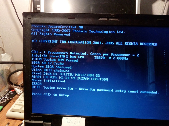

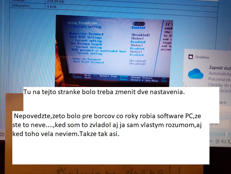

Doobeda som sa s tym hral a po stlaceni F12 nabehol win a vsetko OK Ked som znovu vecer zapol uz zase Error problem.
Za asi dve hodiny teraz v noci sa mi podarilo najst problem .Bolo treba zmenit dve polozky.Aj tak dakujem za pochopenie.Pre tzv.machrov na fore ,co sedia roky na nete najst v com bol problem v Biose.
Tu dole na obr. je opravene nastavenie Biosu.-----------------------
