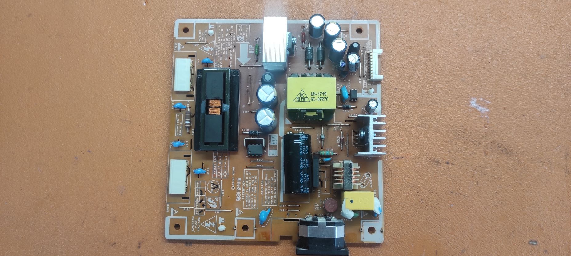

pozdravujem, mam problem s hore uvedeným monitorom, po zapnuti nabehne na par sekund podsvietenie a potom vypadne, čo si myslite budu vadne trubice, trafo alebo načo sa zamerať? kondiky nesu vadne a studenaky nesu

Otestuj:
1.ccfl
2.trafo

Podle popisu bych to tipnul na trafo. V tomto případě se to dělá tak, že najdeš jak vypnout ochranu proti přetížení a zkusíš jestli trafo topí. Na vlastní nebezpečí. Tenhle způsob se používal spíš když tam bylo trafíček víc a podle teploty se zjistilo, které je vadné, tady je jen jedno a skoro jistě je vadné.

Vacsinou staci zmerat ohmmetrom sekundary. Ak je tam velky rozdiel, je trafo vadne. V niektorych monitoroch trafa neodchadzaju nikdy, v inych naopak casto.
Na test trubic je najlepsie mat dvojicu dobrych (z nejakeho rozbiteho panelu).
