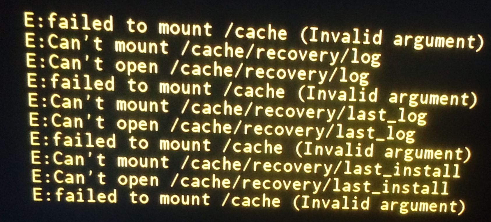

Ahoj. Kde hľadať chybu? eMMC thgbmbg7d2kbail? Main 715G7259-M0F-000-005T ( WK:1506.1 ) Zdroj, podsvit OK. Po zapnutí asi v 1 min. intervaloch cykluje logo . Nereaguje na DO a ani na joystick. Pri štarte a zatlačení joystick down vypíše:

myslim ze uz aj z tohto obrazku ti to musi byt jasne, ked nemoze necou "mountnut" tak je vadny obsah emmc alebo eMMC na konci svojho zivota, pretoze toshiba len tak sama od seba neodide..
