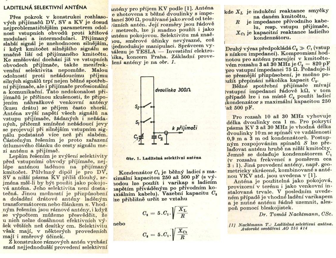

Narazil jsem na tuto anténu navrženou T. Nachtmannem využívající televizní dvojlinku.
Při konstrukci jsem čerpal z těchto odkazů (na tom druhém je o anténě zmínka až úplně na spodu stránky):
1) http://swl.manual.manual.manual.cbmonit ... WL_OK1UNL/
2) http://ok1ike.c-a-v.com/soubory/kvbabka.htm
Doplňuji ještě o sken Nachtmannova článku z časopisu Sdělovací technika (viz níže).

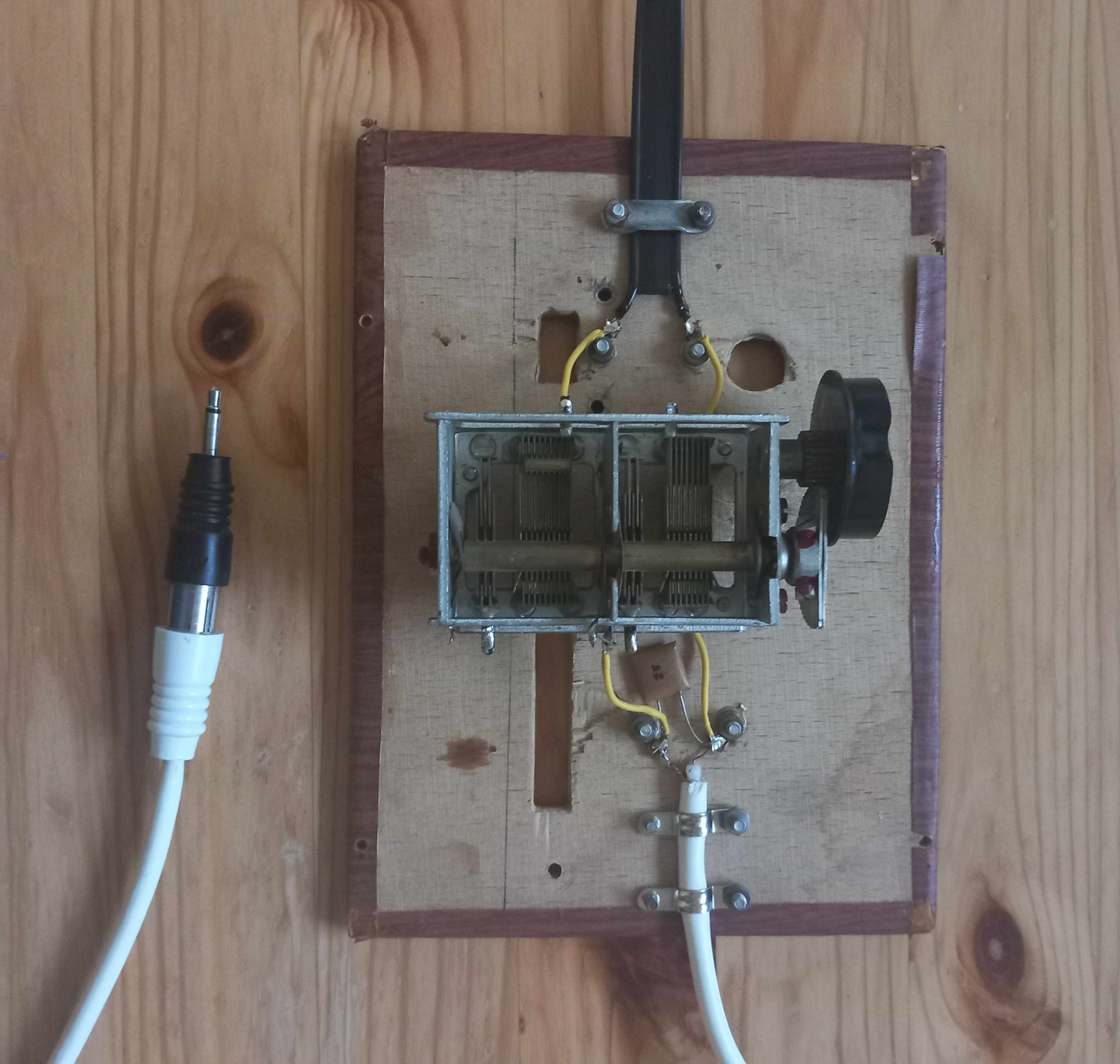

Bohužel zatím s ní nemám příliš úspěchu. Vzhledem k tomu, že v anténách jsem začátečník, se to dalo zřejmě očekávat. Přikládám foto mé konstrukce (Dřevěná destička je tolik provrtaná z důvodu, že předtím měla jiný účel).
Pokud tedy anténa tohoto typu může mít v dnešní době význam v městě (Nebydlím úplně v centru, takže rušení možná tolik není.) a nebude potřeba ji doplnit zesilovačem, předpokládám, že jsem z neznalosti udělal nějakou hrubou chybu při stavbě.
Nejdříve bych se chtěl zeptat, jak moc klíčovou roli hraje srovnání impedancí antény s přijímačem? Anténu připojuji přes koax 75 ohm a redukci viditelnou na fotce. Na internetu jsem se nedočet, jakou vstupní impedanci má vlastně zmíněný Tecsun (možná se mění s frekvencí signálu). Kromě toho jsem na propojení mezi koaxem a TV dvojlinkou použil obyčejný měděný vodič (se žlutou izolací na fotce), který by mohl také možná způsobit odrazy. Bylo by tedy lepší spojit koax s dvojlinkou napřímo a do toho spoje dát kondenzátor C2? V současné chvíli mám C2 osazený s hodnotou 1 nF, měřeno testerem konkrétně zhruba 980 pF. S využitím vztahu uvedeného v odkazu 2) a v Nachtmannově článku mi vychází 742 pF pro občanské pásmo. Doufám, že jsem správně dosadil. Za kapacitu C1 jsem dal jeho maximální 280 pF a frekvenci 27 MHz. Měl bych jej tedy spíš vyměnit? Kondenzátor C1 pochází z rádia Tesla Opereta, do antény jsem připojil 280 pF segment, druhý z leva.
Zde bych se chtěl zeptat, co je přesně myšlenou tou přeladitelností 3:1?
Je potřeba anténu uzemňovat, pokud ji použiji jako pokojovou, instalovanou jen při občasném poslechu?
Jak kritická je délka TV dvojlinky? Autor článku 1) použil 1005 mm, Nachtmann uvádí cca 1 m. Já mám 1,1 m.
Zatím jsem zkoušel anténu na "Hanáckém kolečku", nic jsem v bytě nechytil. Když jsem s přijímačem vyšel ven a vytáhl jeho teleskopickou anténu byl výsledek úplně jiný. Na nižší frekvence to možná v bytě trochu efekt mělo, ale v podstatě stejný jako teleskopická anténa.
Uvítám jakoukoliv radu.
Děkuji,
solis123

#2 Příspěvek od EKKAR »
Laděná dipólová anténa z dvojlinky včetně takovejch forem, jako "Slim Jim" a další podoby má jednu velkou nectnost pro přehledovej příjem - ona se chová jako pásmová propust a ještě ke všemu poměrně úzkopásmová. Už takový použití jako na FM2 pásmo VKV stereo rádia od 87,5MHz do 108MHz (absolutní šířka pásma 20MHz) je s jednou anténou problematický kvůli omezení šířky pásma, který dipól má. Když takovou anténu ještě doladíš kondíkem, ZVEDNEŠ jakost jí tvořenýho oscilačního obvodu a tím ještě víc skřípneš její pásmo. Takže nečekej, že bys s ní navíc v pokoji, kde bude odstíněná veškerým zdivem, ocelovou výztužnou konstrukcí, pokovenýma determálníma voknama a dalším matrošem, ze kterýho je poskládaná stavba, nachytal něco víc než extra silný blízký signály od někoho, kdo bude stát nejdál dvě ulice od tebe.

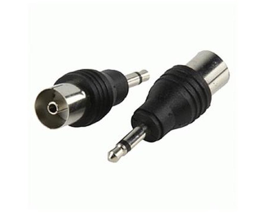

Děkuji za radu. Co je myšleno "tenkým" koaxiálním kabelem? Pro tu anténu, kterou jsem postavil jsem koupil RG-59. Jenže jsem zjistil, že tomu nejde pájet ta zem/stínění, ani s pájecí kapalinou (Zkusil jsem to i na krátkém kousku, takže to není ani tím, že by to odebíralo teplo). Nakonec jsem použil účastnickou šňůru, které jsem ustřihl jeden konektor (ta měla stínění měděné). Navíc ten RG-59 zřejmě není určený k připojení ke konektoru jack 3,5 mm - nevejde se do něj. Jaký koax tedy použít?
K samotným konektorům - s těmi také nemám moc úspěch. Vypadá to, že snad existují už jen dva typy jacku 3,5 tento a tento, přičemž u toho prvního má ta gumová izolace tendenci se svléknout při vytahování z protikusu (přeskakuje ten závit), dokonce někdy nejde ten konektor ani zasunout a ten druhý také není nic moc. Díval jsem se i na jiné e-shopy, mám jich v záložkách asi 15, a všude více méně totéž.
Jaké konektory používat jinak s koaxy? IEC televizní asi není ta nejlepší volba, BNC tedy?
Příspěvky: 8276
#8 Příspěvek od xsc »
K Jacku 3,5 se taky žádný koaxiál připojovat nemá, to je konektor pro sluchátka nebo jiné nf zařízení. Pro koaxiál buď BNC nebo F. V nejhorším i to IEC, neboli TV anténní konektor a případně i cinch.
#9 Příspěvek od ok1hga »
jack 3,5mm není určený pro vf signály,
ale přes to se na některých zařízeních takto používá . . .
pak je ale nejlepší použít nějakou redukci, ostatně na tvém obrázku je to tak uděláno . . .

#10 Příspěvek od ok1hga »
napadlo mě ještě jedno použití toho tvého "prkénka" . . .
protože tato "rádijka" nemají rády připojení drátové antény kvůli přebuzení vstupních obvodů,
je potřeba udělat nějaké impedanční přizpůsobení a zároveň preselektor, který ti vybere jen ten kmitočet, který chceš poslouchat a ostatní potlačí.
a na to se právě může hodit to tvoje "prkénko" !
jen bude potřeba to přepojit trochu jinak,
aby se nedostala "statika" na vstup a neodpálila ho.
a k dalšímu laborování se přímo nabízí zapojit na konec toho pahýlu kousek drátu a ten vystrčit ven z okna, třeba na tom koštěti, jak jsem psal výše . . .
samozřejmě, že při připojení čehokoliv na tu "tv dvoulinku" se to musí znova doladit !
. . . stačí ti to takto ??
asi před 25ti léty jsem takto provozoval příjem na KV s přístrojem Yupiteru MV-7100 a fungovalo to perfektně.

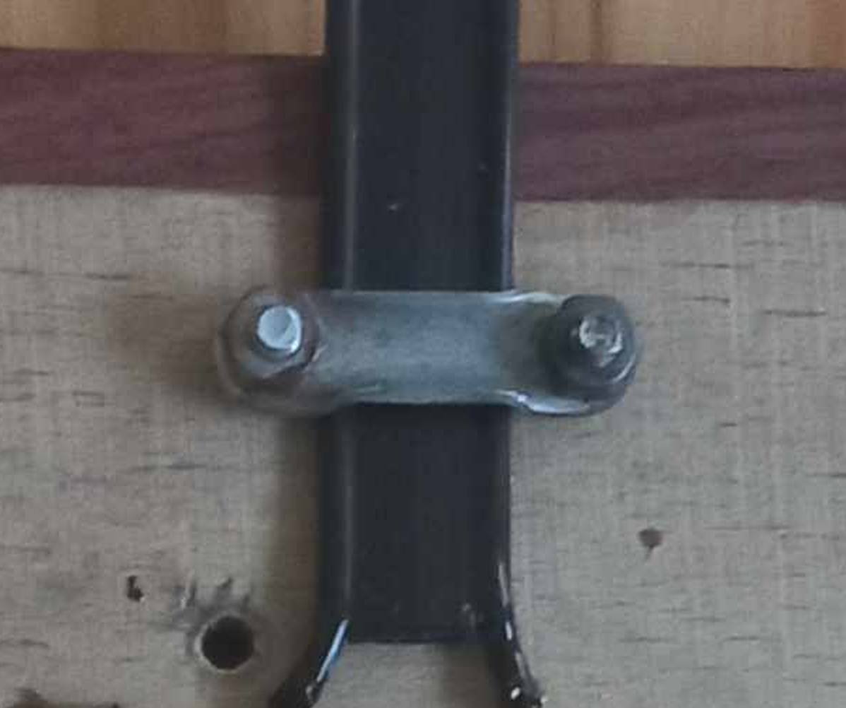

jo a ještě drobnost, vyměň si tu sponu co drží dvoulinku - nesmí být vodivá !!!
jinak ti to dělá svojí kapacitou vf zkrat !
vypadá že je ze železa . . .

to ok1hga:
Dobře. Budu se tedy držet té redukce. Na internetu jsem totiž viděl, i kabel "jack to BNC" s koaxem RG-178, který je oproti klasickému koaxu tenčí, naopak je zase dražší.
Doufám, že jsem si ten vstup na tom Tecsunu zatím nijak nepoškodil, protože jsem s tím také už dříve zkoušel drátovou anténu. Domnívám se, že je tam rozpínací kontakt v tom anténním konektoru, jako u dvojice sluchátka/reproduktor, takže by se závada poznala tak, že bych nechytil nic ani na tu teleskopickou anténu.
Spona je kovová, také z rádia Opereta. Plastovou náhradu zatím nemám, ale stahovací pásek by to mohl vyřešit.
