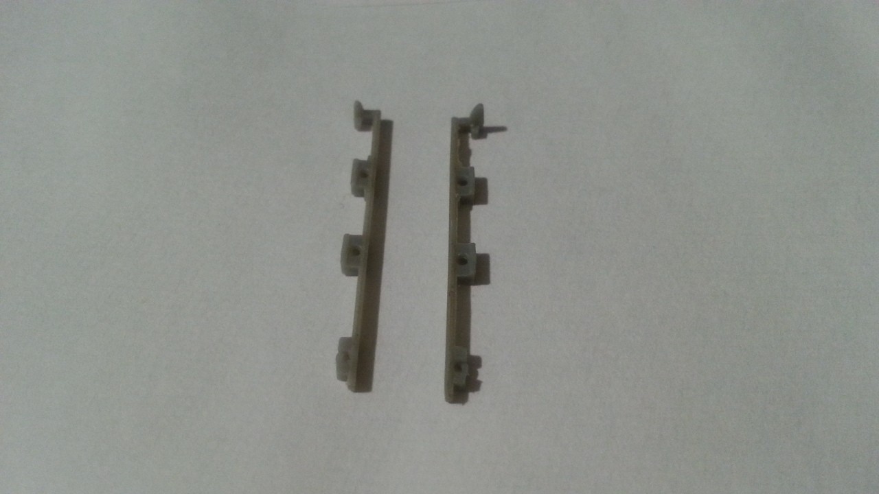

Prosím vás, keď som ten notebook rozoberal, vypadli z neho dva plastové diely, viz foto a neviem im nájsť miesto. Neuhádnete náhodou niekto, kam to patrí? Ešte ho mám rozobratý (riešim RAM moduly a asi budem meniť HDD za SSD).
Dík
