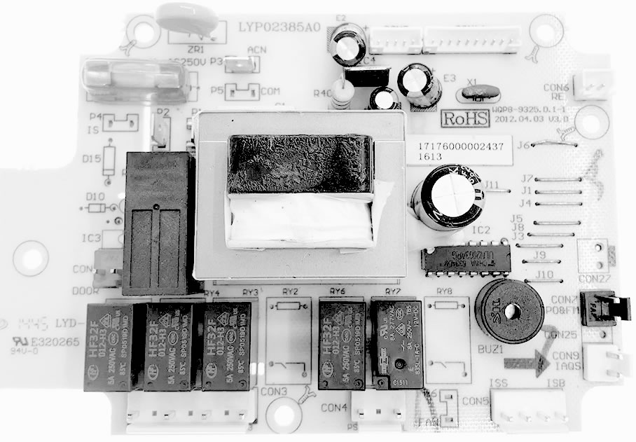

Ovládací elektronika je WQP8-9325.D1-1; (rv. 2007-10-09); V1.3.

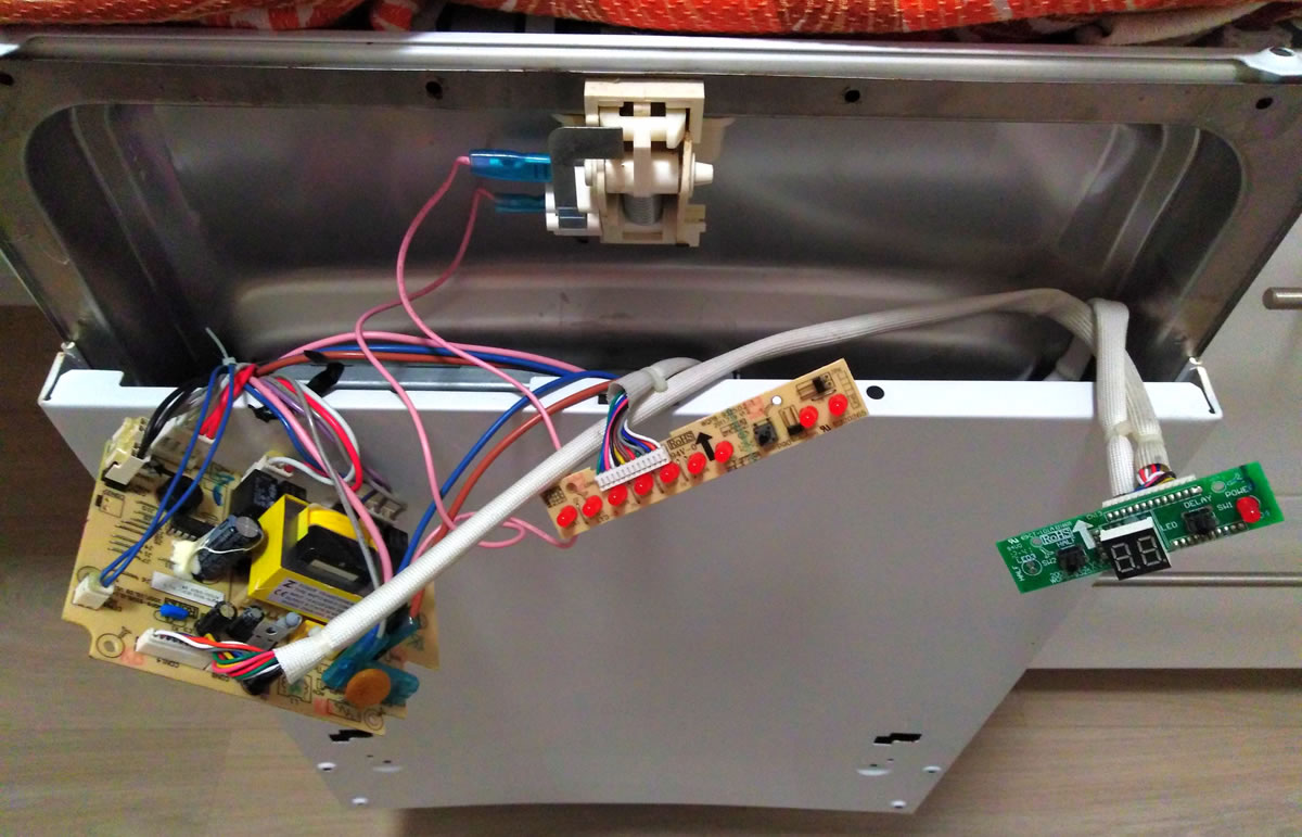

Pro info označení desek:
- zdrojová s procesorem: WQP8-9325.D1-1
- panel s diodama a 1 tlačítko pro výběr mycího programu: WQP8-9325.D2-1
- panel s displejem a 2 tlačítky: WQP8-9325.D3-1 (jedno tlačítko je odložený start a druhé tlačítko je poloviční náplň, ale pokud je myčka složená, není k němu přístup/není možné jej zmáčknout).
Všechny desky jsou zalakované a měřilo se mi to špatně, nehledě na to, že pořádně nevím, kde a co v nízkonapěťovém obvodu měřit.

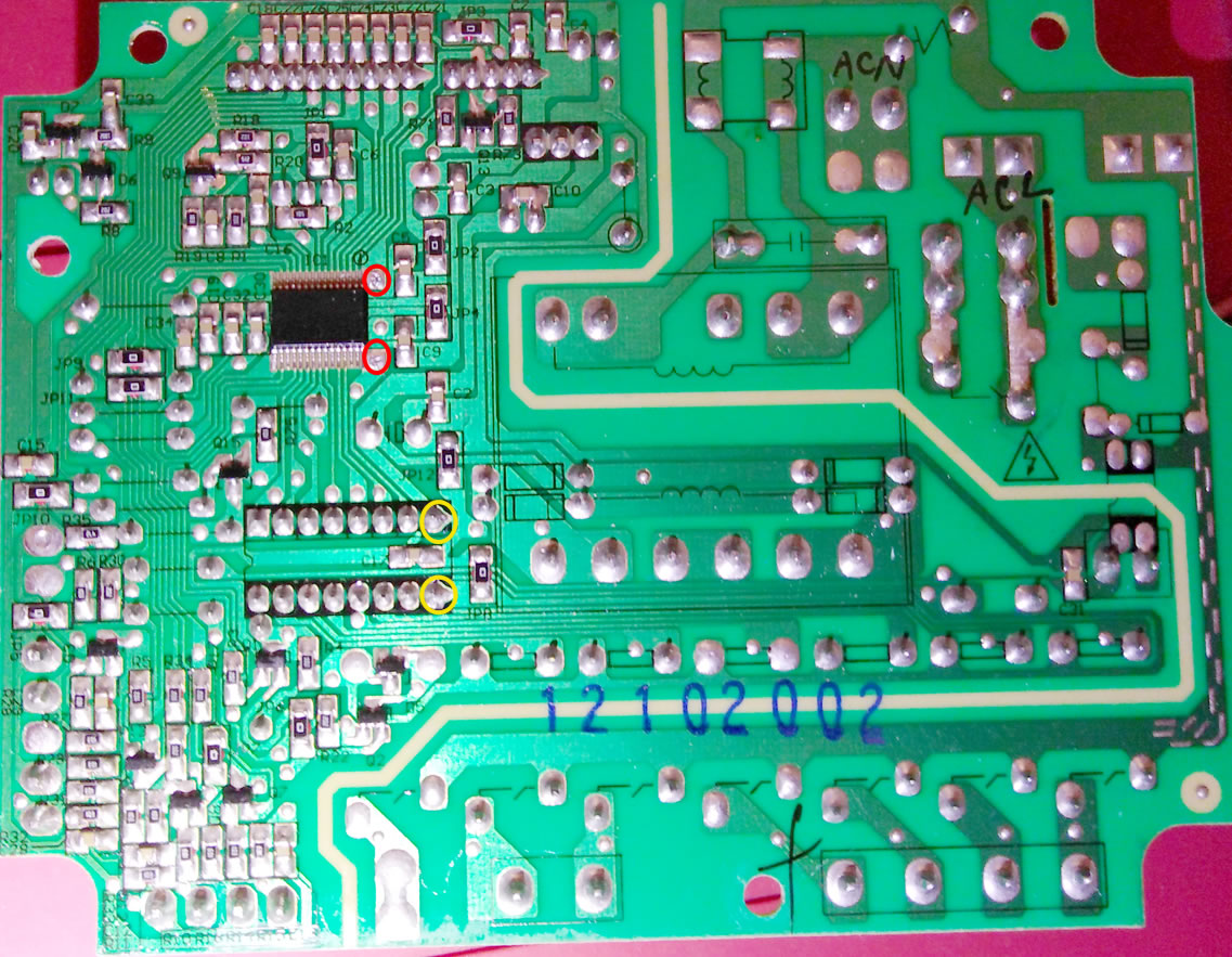

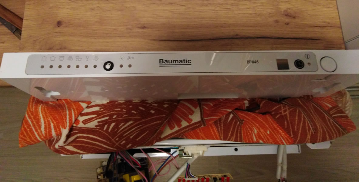

Postup proměření - OBR 1:
Zdrojovou desku jsem napojil na síť na stole úplně mimo myčku (takže displej hlásil chybu E6 = závada na topném tělese.) Předpokládal jsem, že by to teoreticky nemuselo vadit při proměřování tlačítka.. ale nevím. Co myslíte?
Obvod dveřního snímače myčky jsem zkoušel pípákem a spínač funguje. (Na volbu programu by otevřená/zavřená dvířka neměla mít vliv.)
Co jsem měřil a kde?
Vždy mezi kontakty tlačítka pro volbu programu (z obou stran spínače) a červeně zakroužkovanými kontakty u mikroprocesoru - naměřil jsem DC okolo 2,5V - pokud jsem zmáčknul tlačítko, tak bylo skoro 0V.
Potom jsem měříl napětí mezi tlačítkem a žlutě zakroužkovanými kontakty, což je 16 pinový šváb. Naměřil jsem až k 15V DC.
Měřil jsem to, co jsme potřebovali vědět nebo jsem to měl měřit jinak? Případně jak a co?

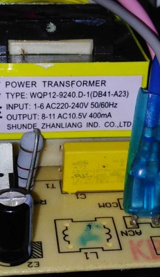

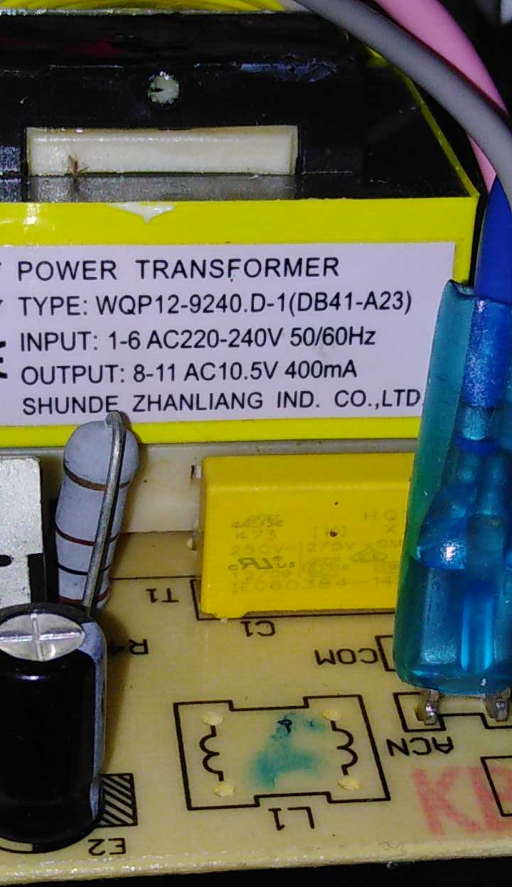

Co ale moc nechápu: Na trafu je udávaný OUTPUT 10,5V AC, ale na desce jsem naměřil až 14,9 až 15V DC - to je nějak moc. Čekal bych tak okolo 11V DC, což by bylo o cca 4-5% víc. Je to ok nebo mi něco uniká?
PS: Ještě musím zkontrolovat resp. vyměnit baterii v multimetru - je tam docela dlouho - doufám, že tím nejsou ovlivněna měření.
rnbw píše:Napatie je OK. 10,5V AC je po usmerneni 10,5*sqrt(2) = 14,9V.
