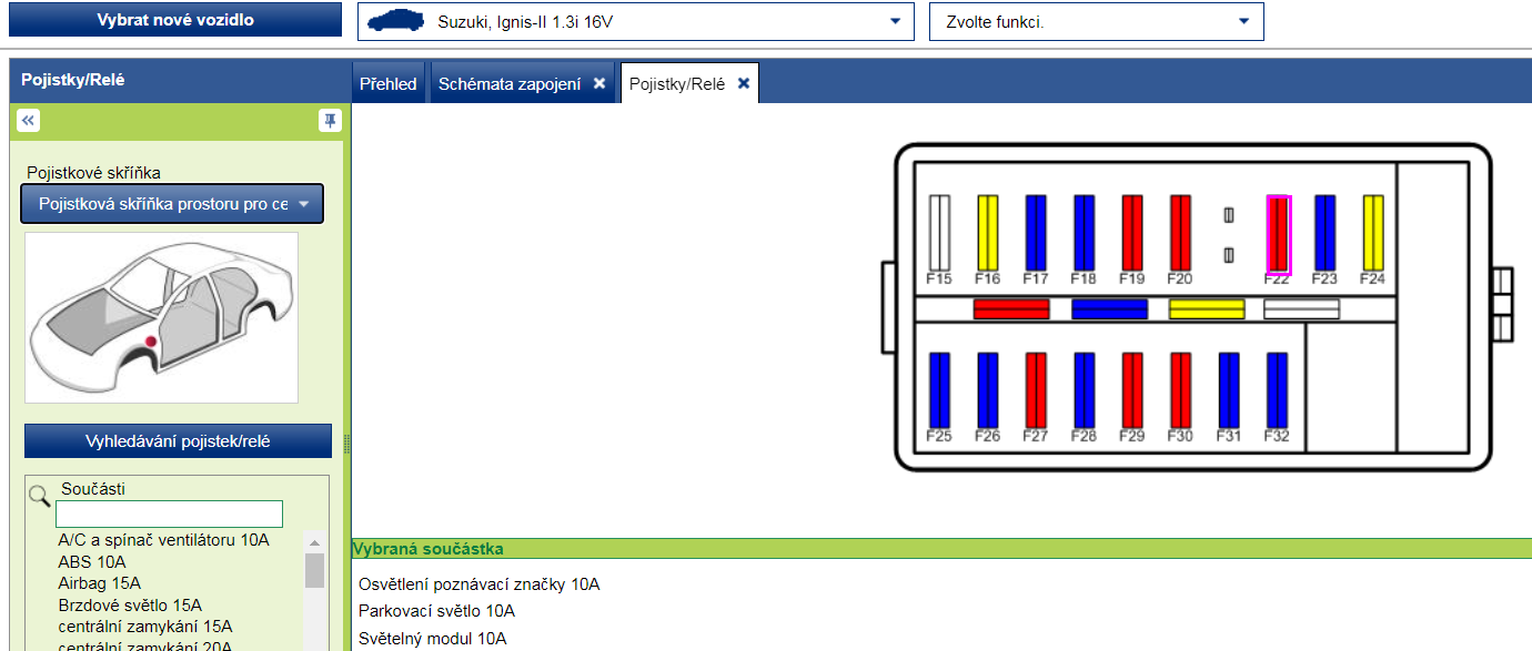

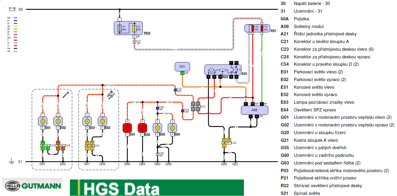

Schéma v příloze. Hill má pravdu: červeno/žlutý vodič rozvedený do světel a červený vodič od pojistky F22 je pro obrysová světla vč. osvětlení RZ a podsvícení palubky.
Doporučuji místo pojistky zapojit žárovku H4 (žárovka omezí proud a zároveň indikuje zkrat v okruhu) a hýbat kabelovými svazky, otevírat/zavírat kufr a hýbat kabelem u pantu, světla postupně odpojovat,... Dokud zkrat nezmizí. A tím lokalizovat místo poruchy.
Pojistka F22
<br />Osvětlení poznávací značky 10A
<br />Parkovací světlo 10A
<br />Světelný modul 10A
Pojistka F22
Světelný modul 10A
El.schéma obrysových světel.
