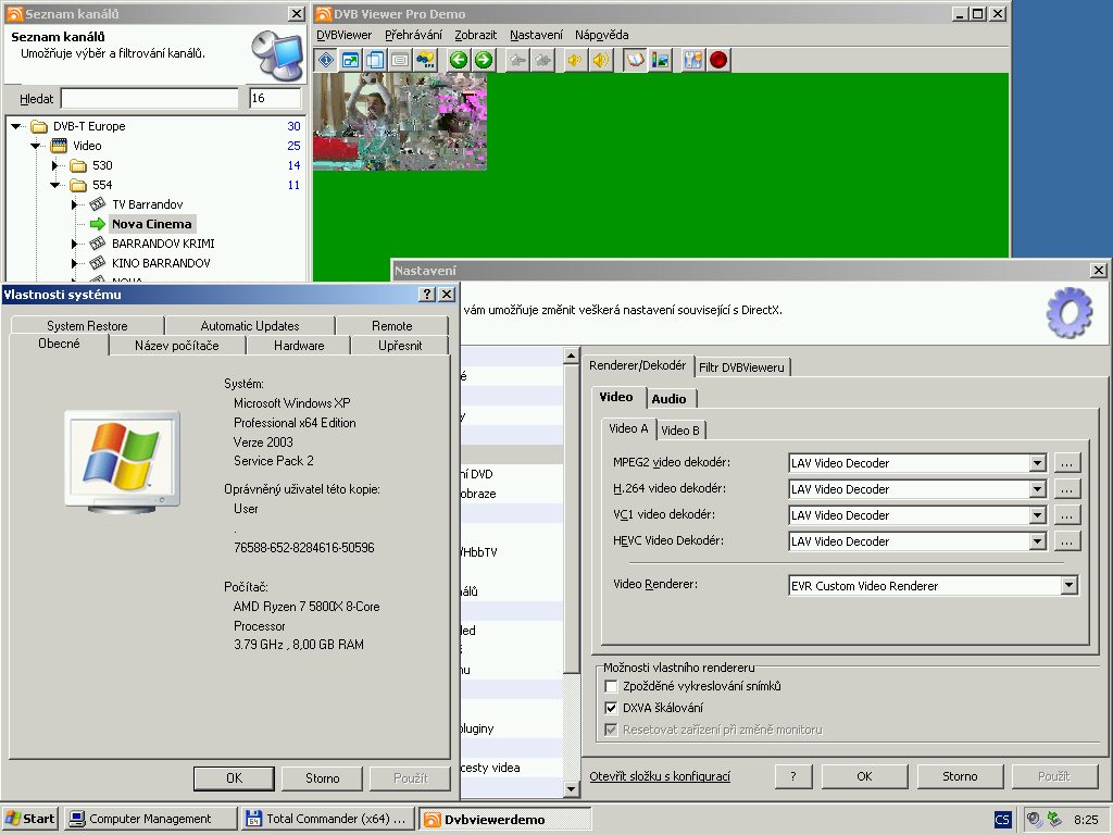

Tak to je zázrak, že to běží na tom CPU, ale asi díky rozlišení 960x540 některých stanic, i když tipuji, že ventilátor pojede naplno.
Zkusil jsem to ze zvědavosti ve virtualizovaných XP a tam to blbne, i když jsem se hrál s video renderem.

Nainstaloval jsem tu verzi LAV kodeku co jste mi poslaly minule, a DVBDream 3.7.1, a funguje to musel jsem ještě v nastavení video kodeku zatrhnout HEVC, po tom co jsem to zatrh tak se to rozběhlo a funguje to. Při přehrávání jede CPU okolo 80%, a jede to naprosto plynule, ale ČT které jsou v HD to nezvládne, to je obraz velmi zpomalený a trhá se.
