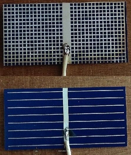

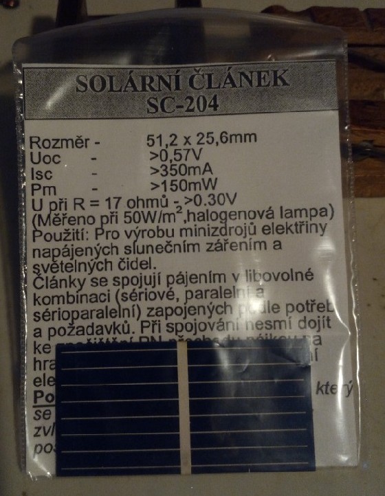

Napadá mě jen narušit tu keramiku špičkou pilníčku, v té prostřední čáře, podle pravítka a odlomit.
Síla destičky je 0,35mm. Zničení druhé poloviny nevadí.
Má s tím někdo zkušenost nebo nápad?

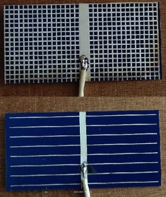

Tak jsem to porépal jehl. pilníčkem, stiskl mezi plátky a na vrypu přes hranu zlomil.
Dopadlo to docela dobře - rozpad jen na 5 kousků...
:potlesk:
Kdybych neměl ještě 4 tyto segmenty tak to ani nezkouším.
No nic, druhou polovinu tedy jen zaslepím. A je to.

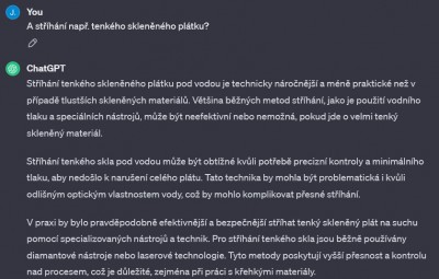

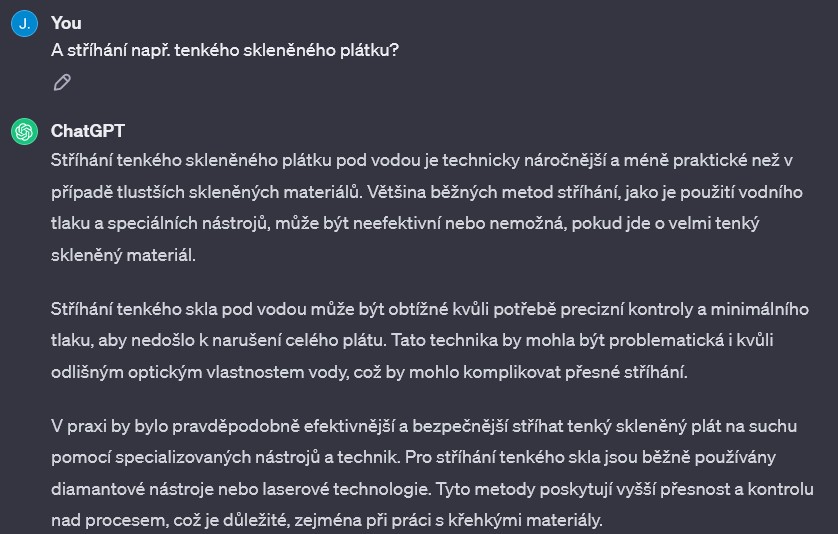

rnbw píše:Skus to odstrihnut noznicami pod vodou.
Příspěvky: 37417
#9 Příspěvek od rnbw »
Odpoved ako od Valdana. Dlha a bez informacnej hodnoty. Navyse to nechape rozdiel medzi strihanim a rezanim. V anglictine sa totiz obe nazyvaju cutting.
