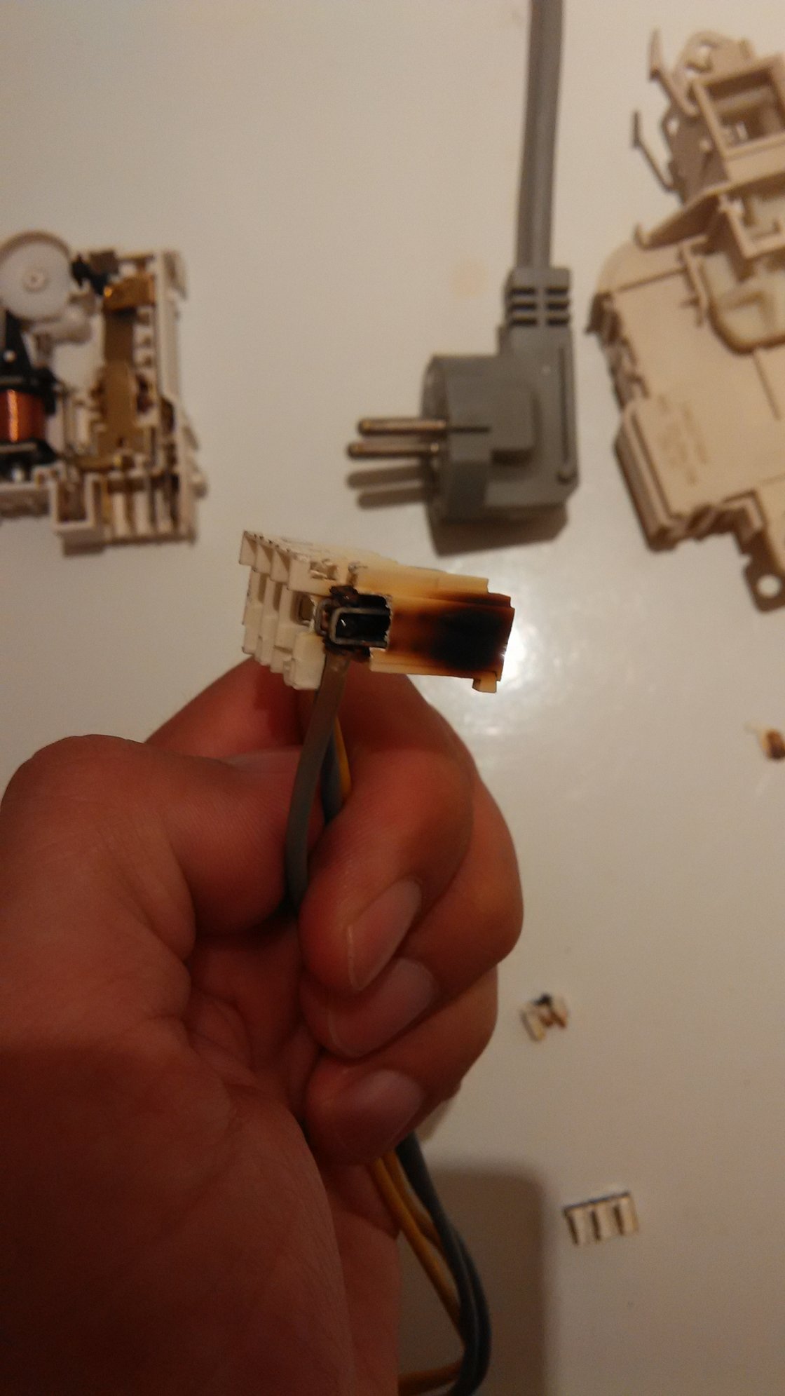

Dobrý den,
mám pračku AEG Elektrolux 47330 Silen Plus (plněnou shora)
Při pokus o zapnutí programu pračka vypisovala chybu E40 (a cvakala zámkem pračky)
Při rozebrání jsem zjistil, že konektor k zámku pračky je "ohořelý" a nemá elektrický kontakt se zámkem pračky, zámek pračky byl OK.
Postup opravy:

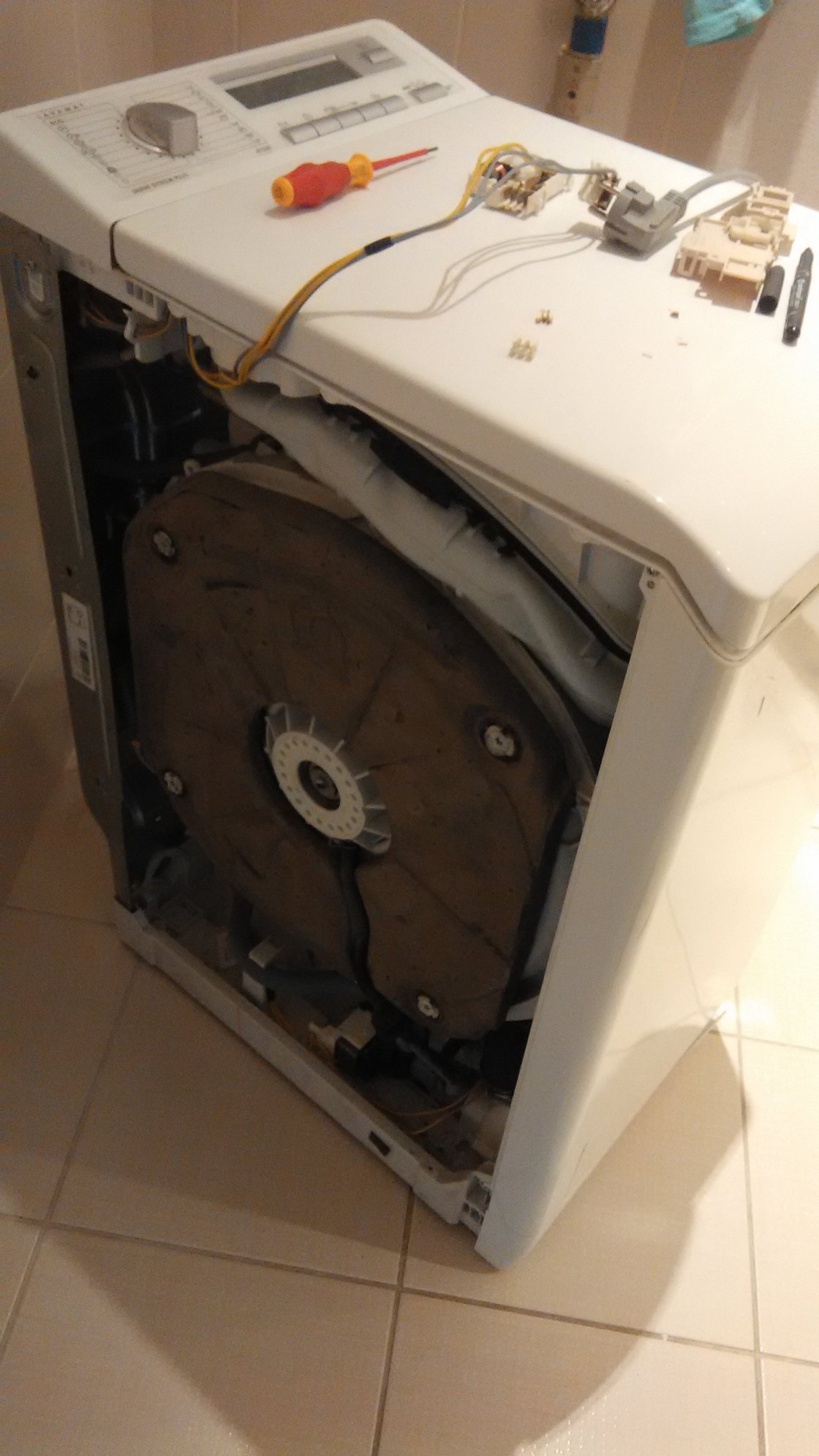

1) odšroubovat boční kryty pračky šrouby vzadu na pračce.
2) povolit konektor od zámku víka
3) povolit jeden šroub držící zámek pračky (přední kryt pračky není třeba oddělávat, drží pružiny s bubnem
4) vyndat zámek pračky

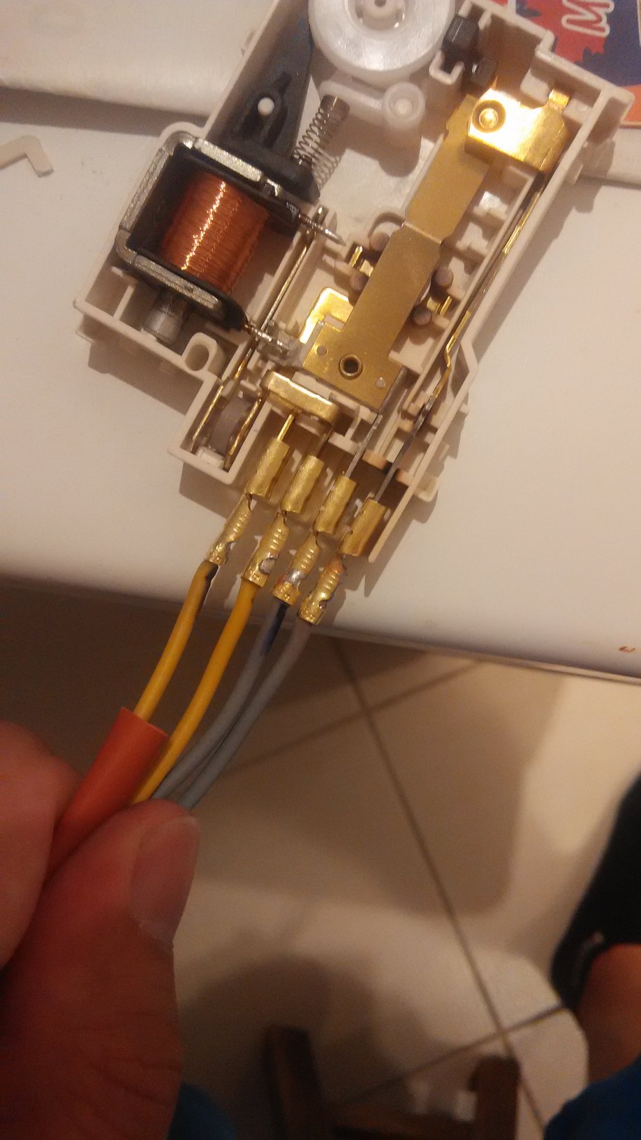

5) odstřihnout ohořelý konektor a nahradit např. autokonektory
6) připevnit autokonektory k zámku (se zamontovaným zámkeme by to asi nešlo)
7) přišroubovat zámek
8) přišroubovat boční plechy
9) provést test :)

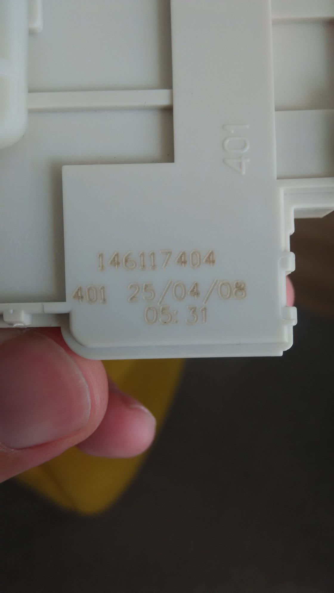

Posílám i fotky pro názornost, kdyby náhodou byl porouchaný celý zámek (v mém případě byl OK) tak stačí pohledat náhradní (cena cca od 300-500 kč). Stačí hledat "zámek, blokování dveří pračka Zanussi, Electrolux, pro vrchem plněné modely - 1461174045", nebo "Blokování dvířek 1461174045 AEG".
Snad někomu tento příspěvek pomůže k opravení opravdu "zbytečné" závady a pračka mu bude nadále sloužit.

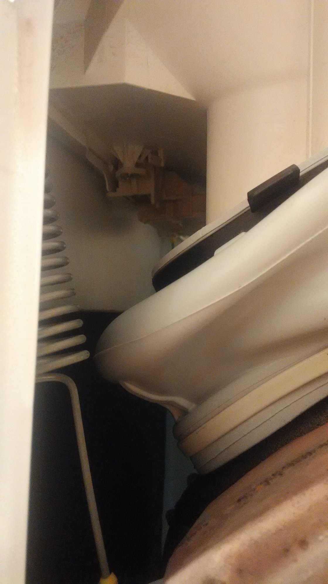

Pohled na přišroubovaný zámek pračky

Původní ohořelý konektor

Nahrazení původního konektoru "novými" autokonektory"
