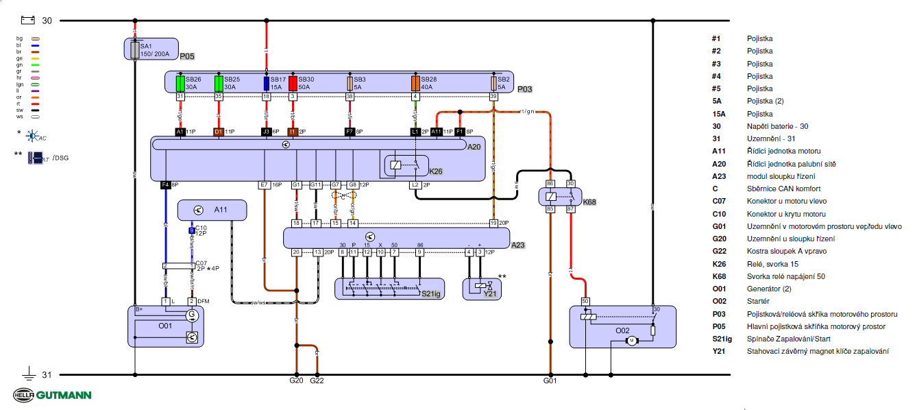

ZDravím vás všechny ,Octavia 2 2006 1.6mpi ....dálkou otevřu auto , ( klíčem v zámku si spustím a vytáhnu okna ) výstražné , parkovačky funkční . rádio si také mohu zapnout , interér svítí .. po vložení klíčku se nestane vůbec nic , pojistky v pořádku .myslel jsem že elektrická část spínačky ... omyl ... jedniné co jsem naměřil . tak na napájení podvolantové jednotky do které je zapojená i spínačka jsem naměřil po vypojení 11,7 V ale po zapojení konektoru napětí spadne na 1,7 V a když otočím klíčkem tak se napětí ztratí téměř celé ... takže tam je jen nějaký bludný proud.. napadá prosím někoho na co se podívat ? Nemá někdo schéma odkud je podvolantová jednotka napájená ..Díky moc
#2 Příspěvek od EKKAR »
Levá boční část palubky, ke který přiléhají zavřený dveře, je víko na západky. Za ním je instalace s reléma. Nad kolenemmáš navíc víčko kryjící pojistky. Sežeň schéma, dohledej pojistku...

El.schéma spínače zapalování a napájení v příloze.
El. schéma spínače zapalování/starteru/alternátoru 1.5.2006-31.10.2008
