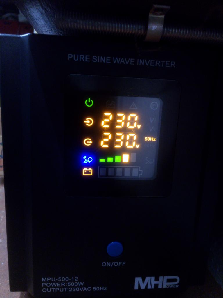

TAKJAN píše:Normální odběr 0,8A, v zátěži skoro 2A. Při testování po vypnutí sítě vypadli jističe B25. Dali jsme C25 a občas opět vypadli (jasně při zátěži). Takže jsem tam dnes musel vrazit D40A
Vzhledem k odběru 2A v zátěži na výstupu to máte z hlediska DC jištění na vstupu až zbytečně moc na hranici a i ten 40A jistič vám ještě možná občas vypadne. Doporučoval bych volit větší rezervu vůči maximálnímu předpokládanému odběru. Pokud byste tam rovnou dal DC jistič 50A nebo raději 63A, tak vám to nebude vypadávat.
Je třeba počítat s tím, že měnič ve zdroji nemá 100% účinnost a také s tím, že pracuje i při poklesu napětí baterie třeba až okolo 11V kdy bude pro udržení požadovaného odběru na výstupu proud na vstupu narůstat. Vezmeme-li účinnost měniče v tom zdroji třeba cca 92% tak při odběru 230V/2A to bude z aku při cca 12V zhruba 41,7A a při cca 11V dokonce 45,5A.
Pokud zálohujete mimo jiné i provoz nějakého motoru v případě kotelny typicky třeba čerpadlo apod. byť s relativně malou spotřebou tak při rozběhu může být jeho odběr i výrazně vyšší než za běžného provozu po rozběhu.
TAKJAN píše:Takže vypadne jistič, síť to nepřipojí po obnově sítě, což je podle dle mě hodně špatně u záložního zdroje.
Zdroj: Popis k MPU-500-12
POZOR! Záložní zdroj (UPS) funguje pouze tehdy, když je připojen k externí baterii.
Pokud vypadne DC jistič zapojený mezi baterii a zdroj tak po výpadku jističe už ke zdroji není připojena žádná baterie. Jelikož tento zdroj nepodporuje provoz bez připojené baterie tak po obnovení napájení ze sítě 230V na vstupu v takovém případě nenaběhne tedy nepustí napájení 230V na svůj výstup.
U věcí jako je zálohování se prostě nevyplatí moc šetřit a lepší je počítat u DC jističe pro baterii s podstatně větší rezervou.
